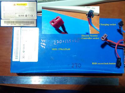

Всем добрый день!Подскажите пож.Во время зарядки постоянно горит зеленый светодиод на заряднике,хотя зарядка идет.
наверно надо покупать новый зарядник,если так то какой лучше брать?
viziri
Цитата: АБК от 09 Авг. 2018 в 10:43Всем добрый день!Подскажите пож.Во время зарядки постоянно горит зеленый светодиод на заряднике,хотя зарядка идет.
1. Что показывает индикатор на руле самоката? Может АКБ заряжена до упора? Он вообще включается?
2. Замерьте, тестером напряжение на АКБ (что бы не разбирать корпус самоката можно АККУРАТНО не коротните!!!! замерять напряжение на зарядном гнезде) вот тут:
На свежезаряженном АКБ напряжение должно быть = 42В, и на полностью разряженном где-то 32В
3. Ещё стоит обратить внимание на "потаённую"кнопку. Эта мерзость выходит из строя, нахватавшись "водогрязи".
Если вообще самокат не включается дело может быть в ней.
Можно её отсоединить и закоротить провод на АКБ:
А, так, как он не включается, то не тратит АКБ, а, так как АКБ не тратиться то она заряжена, потому и ЗУ её не заряжает и горит зелёным цветом...  :bn:
4. Если индикатор питания показывает, что АКБ разряжена, а во время зарядки на ЗУ постоянно горит зелёный светодиод - скорее всего это значит ЗУ здохло.  :fool:
В таком печальном случае нужен новый ЗУ.
Я покупал ЗУ два раза у Дяди Алика тут:
(второй раз на 48В для эловела) оба раза качество мне понравилось.
Хотя ВАМ, как жителю МСК можно пошукать что-то под боком, дабы не томиться длительным ожиданием. У вас под боком столько рынков и конторок!
Можно приобрести практически любое ЗУ для эл.транспорта на напряжение 36В и с зарядным током от 2А до 3А и перепаять разъём. Применяемый разъём питания 2,5мм не является диковиной; Можно раздраконить старый шнурок, и соблюдая полярность присобачить к новому ЗУ.
Кроме того, уже давно существуют разъёмы которые не нужно паять:
Только Аккуратно завинтить и пролить "горячими соплями"
Удачи!  :eureka:

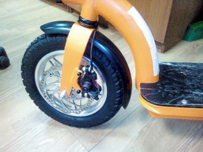

Коллеги, кто-нть ставил аммо-вилку на 1202?
Как оно?

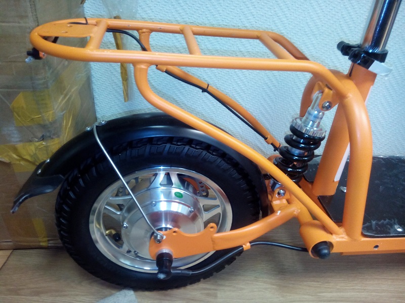

Или может кто колхозил как то ещё из него двухподвес?
viziri
Цитата: matr от 13 Авг. 2018 в 18:09Коллеги, кто-нть ставил аммо-вилку на 1202?
Нафи... Зачем? У этого садоката и так всё в порядке с амортизацией...  :pardon:
Цитата: matr от 13 Авг. 2018 в 18:09Или может кто колхозил как то ещё из него двухподвес?
Где и за что его подвешивать ? У него с в заде амор на подвеске уже впендюрен:
А, спереди куда и как? -
Рама выполнена из тонких, хлипких трубочек, с трудом выдерживающая 120кг. телёнка...
Контроллер в стоке задушен на 25км/ч, причём, видимо не лечиться это никак.
Ужели не прыгать ли вы на нём удумали? С бордюров да поребиков?  :fool:
Даже и думать забутьте! Погнёте раму, нафик...
САДОКАТ сей не для этого!

matr
Блин. жаль, это единственное 12дюймов что я видел с амортизацией..я думал он стальной -значит крепкий :bn:
АБК
Удачи!  :eureka:
Спасибо за помощь.
1.индикатор на руле показывает заряженое состояние и разряженое.
2.напряжение пока не замерял.
3.кнопка  нормально работает.
4.зарядное уст-во заряжает акб,но индикатор постоянно горит зеленым светом.
Меня сейчас волнует только вопрос контроля окончания зарядки,кто за это отвечает-зарядное уст-во или еще что то?
viziri
Добдень!
Цитата: АБК от 28 Авг. 2018 в 09:54Меня сейчас волнует только вопрос контроля окончания зарядки,кто за это отвечает-зарядное уст-во или еще что то?
За весь процесс зарядки, включая его окончание отвечает ЗАРЯДНОЕ УСТРОЙСТВО. Именно оно(ЗУ) подает на АКБ напряжение и контролирует процесс заряда. Однако, встроенная в АКБ БМС то-же может влиять на процесс заряда, в случае неисправности, но я таких неисправносте не встречал. А, вот штатное ЗУ идущее в комплекте с моим садокатом благополучно "щелкнуло ластами", приказав долго жить, о чем я поведал в этой теме.
В данный момент произвожу контроль процесса таинства заряда АКБ при помощи внешего ваттметра, подлюченного через самостоятельно изготовленные переходники. Там всё считается и сразу видно: напряжение, ток, и сколько залито в граммах...  :wow:
