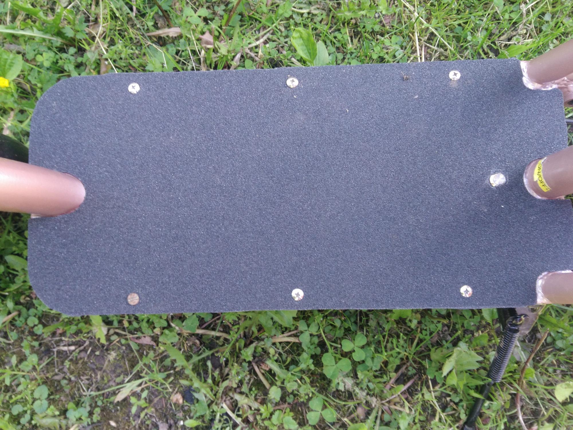

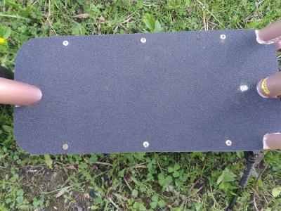

В выходные приклеил на подножку наждачку, ноги перестали скользить.

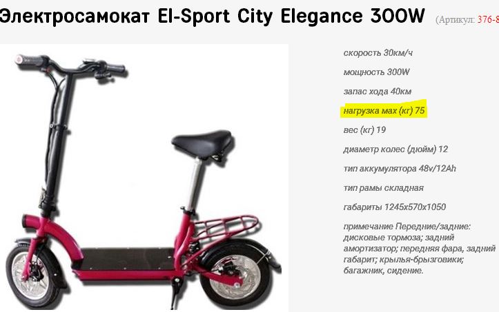

Вижу на китайском рынке и у нас очень похожую модель под разными названиями (например  EL-Sport City Elegance 300W)
Вам знакомы эти самокаты? Это просто другая маркировка или паршивая копия оригинального?
Толян
С виду точно такой же, а внутри что угодно напихать можно
Производство, ремонт, тюнинг.
С уважением, Анатолий.
gera_serg
Разница в макс нагрузке аж более чем в 1,5
На "клоне" что из Восточной Европы видел цифру в 100кг
Это как?
Килограммы в Европе, в России, в Китае и в поставке у Листа разные что ли?
Килограмм российский это почти два китайских?  :-D
