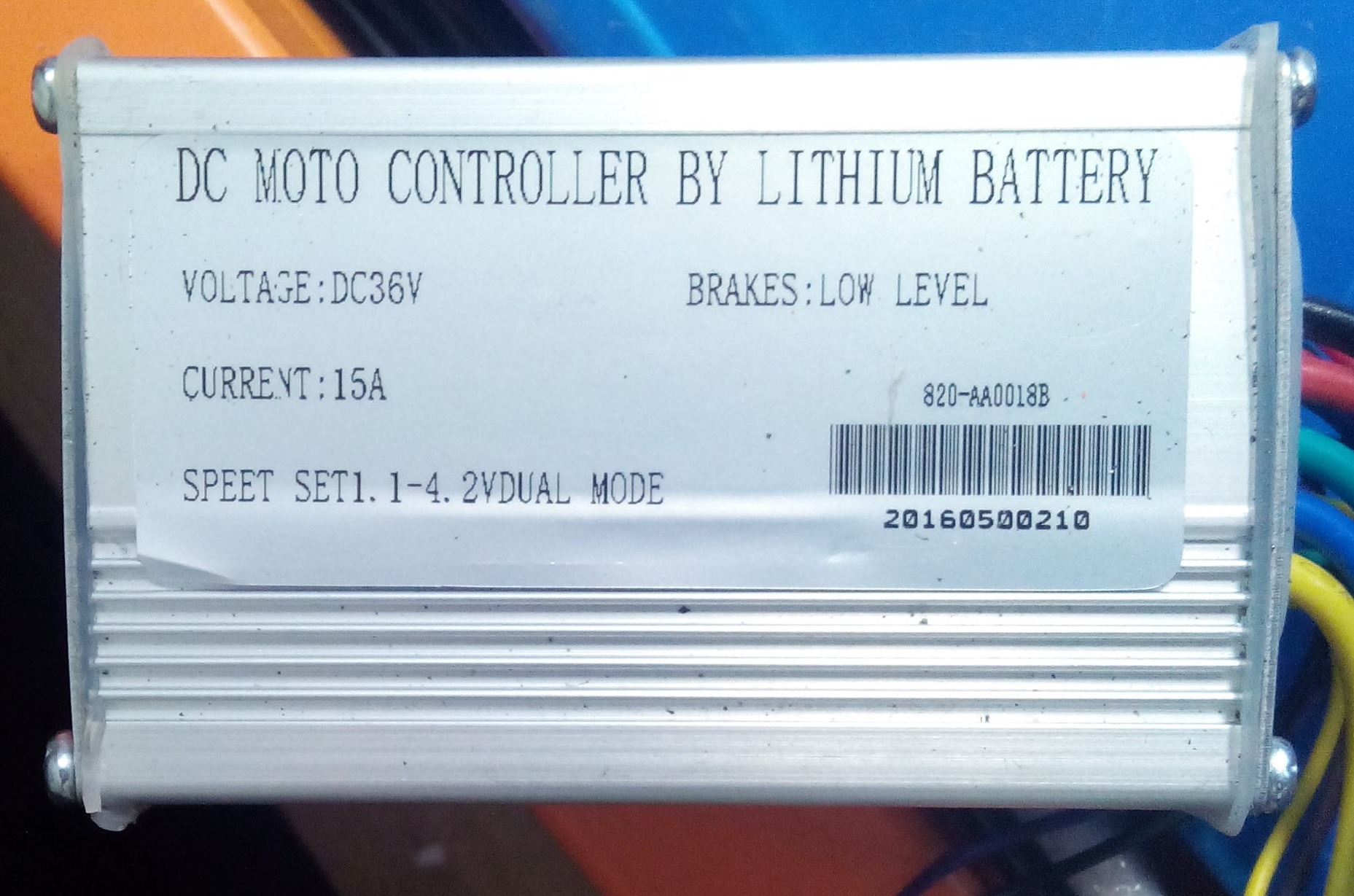

[user]viziri[/user], а можете фото контроллера выложить? Мне просто интересно, он такой же как на моделе 1201?

То Толян:
Увы! мне не удалось вытащить клемники! В ответной части, той что на жгуте контроллера - без проблем(нажатие сверху на подпружиненный язычок).
То Витёк72:
Контроллер
