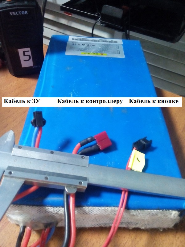

Кстати у применяемого АКБ есть БМС ?
Я не спец, но от АКБ выходит три кабеля -
1. кабель к гнезду для зарядного устройства,
2. непосредственно силовой кабель к контроллеру
3. и кабель к кнопке включения питания, расположенной сверху на площадке деки самоката:
Интересно: какое будет потребление контроллера при постоянно замкнутой кнопке включения?
Насколько она вообще нужна?
Резать провод для включения в разрыв амперметра - я, как-то стремаюсь  :-(
P.S. интересно: напряжение на кабеле к ЗУ - 36В а, на кабеле к контроллеру - 17В, однако при замыкании кнопки напряжение на на кабеле к контроллеру увеличивается до 36В  :-\
Т.е. получается что гнездо ЗУ нах-ся постоянно под напряжением, без диодной развязки и, при КЗ или попадании туда влаги...  :-(

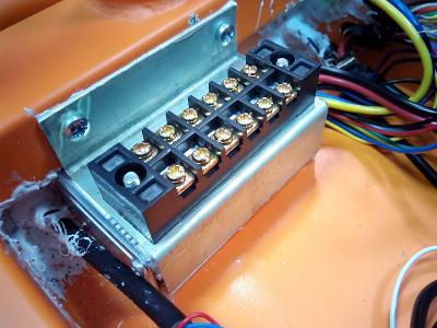

Итак - для окультуривания монтажа был изготовлен кронштейн, удерживающий контроллер и к/колодку:

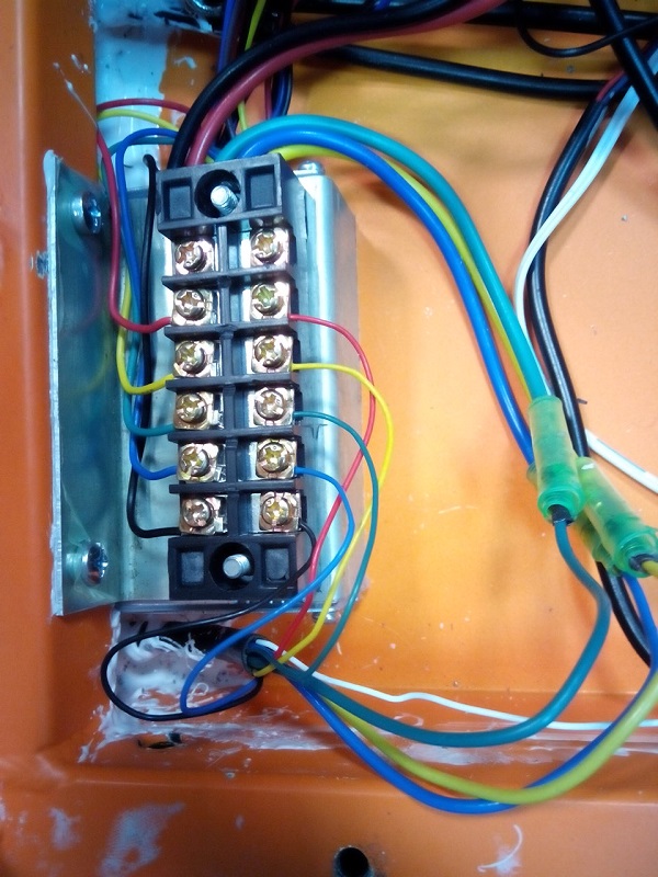

Теперь монтаж к/колодки стал удобнее:
Тут стоит заметить, что к/колодка понадобилась только потому, что я не смог найти подходящих разъёмов (лень-матушка!), и не захотел герметизировать выходящие кабели как все нормальные люди.

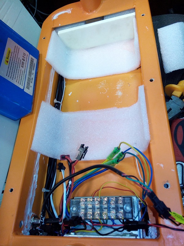

Проведена жгутовка и укладка кабелей в батарейном отсеке. Подготовлено "ложе" для АКБ:
У меня имеется тонкий но прочный пенопласт, из которого я вырезал упоры-перегородки для АКБ. Саму АКБ я пока не решился закатать в целофан, сделаю это позже. Доверюсь герметизации отсека. Пока максимально распёр АКБ в отсеке:

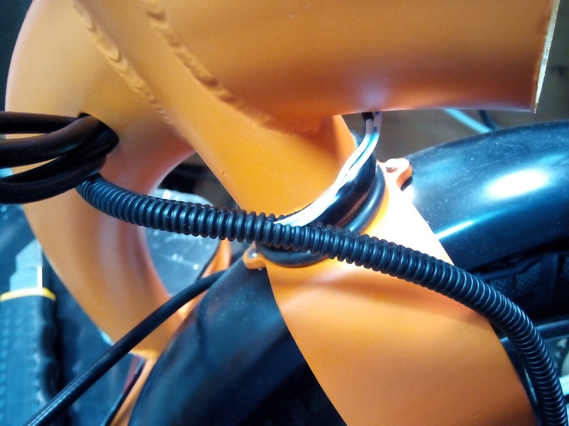

Защита кабеля питания передней фары. У меня имеется полиамидная продольно разрезанная гофра от датчиков сигнализации Ф6мм, позволяющая защитить кабель без протаскивания:
В, общем, получилось недурно:
