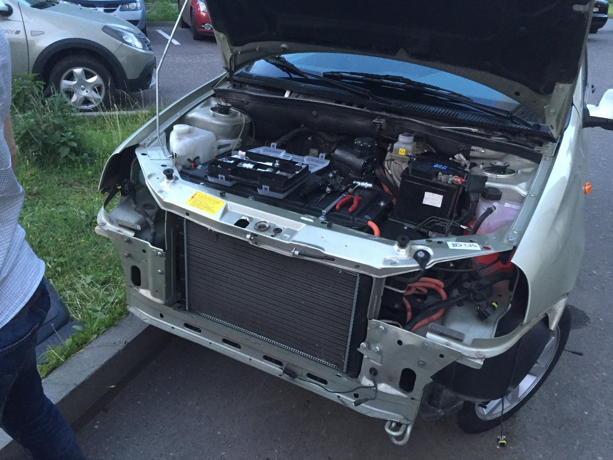

Вчера мой электротазик обзавёлся подрамником от autoPROduct ощущения от обновки самые позитивные.
Во-первых гораздо увереннее и стабильнее ведет себя автомобиль при ускорении по прямой.
Во-вторых гораздо более устойчивое вхождение в поворот как со старта, так и на скорости (даже при парковке заметил позитивные изменения в рулевом управлении).
В общем очень доволен )))!
Теперь о негативных моментах, на наш автомобиль данный апгрейд без дополнительных конструктивных изменений устанавливаться отказывается ((( ...
Виной всему тот момент, что подрамник при попытке его установки упирается в корпус контроллера и без изменения штатных точек крепления контроллера установить подрамник не удастся (( ... что требует дополнительних усилий и времени, а в случае с использованием сервисного центра еще и денежных средств.
Для изменения стандартного крепления контроллера потребуется снять бампер, радиатор и слить антифриз.
После чего появляется доступ к рейке на которую крепится передний блок батареи. К нижней части этого блока возможно прикрепить верхние петли крепления контроллера если продрелить в ней пару отверстий. Нижние же петли крепления конроллера возможно прикрепить к подрамнику через дополнительные пластины в точках штатного крепления листа защиты подрамника.

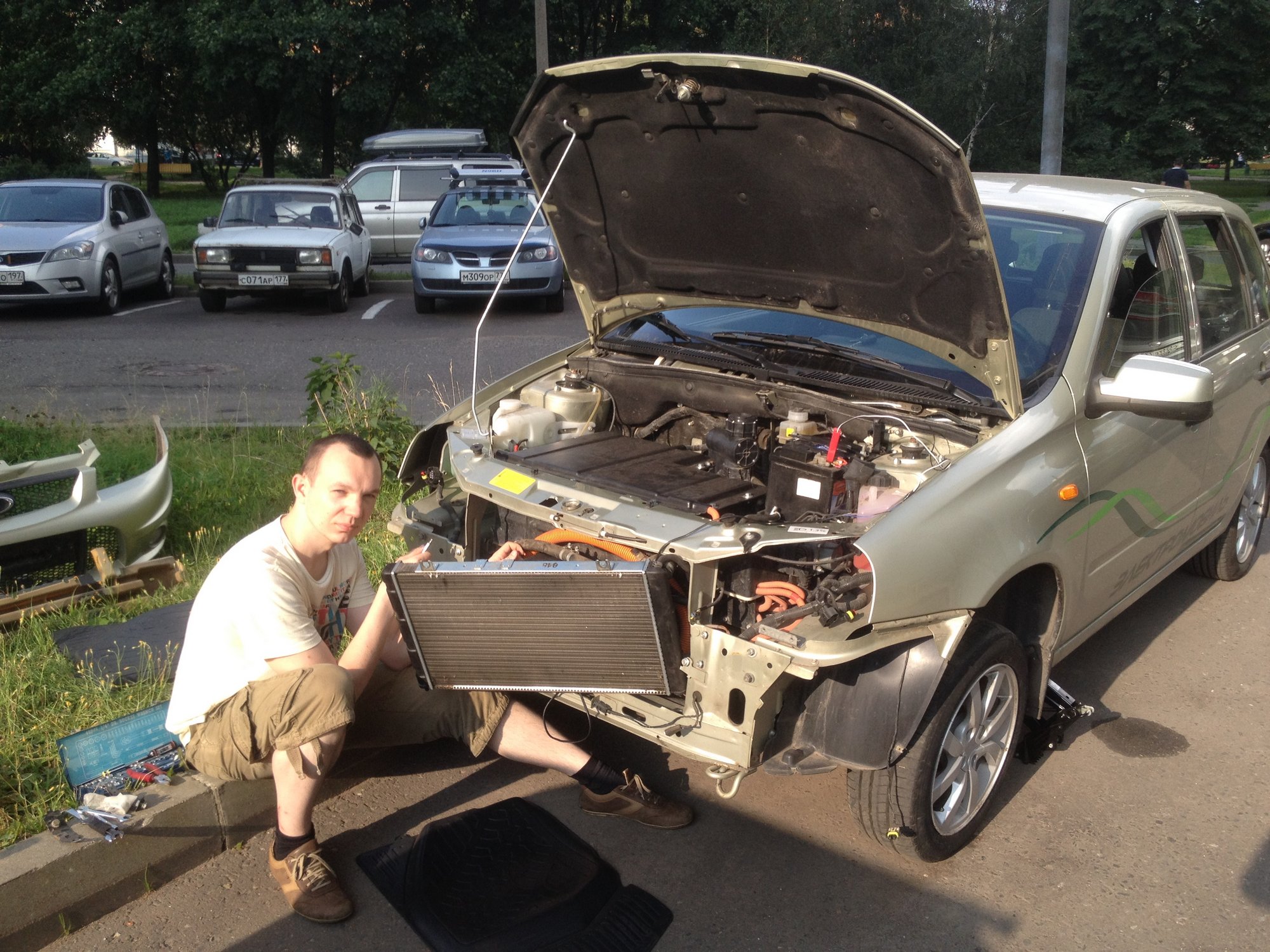

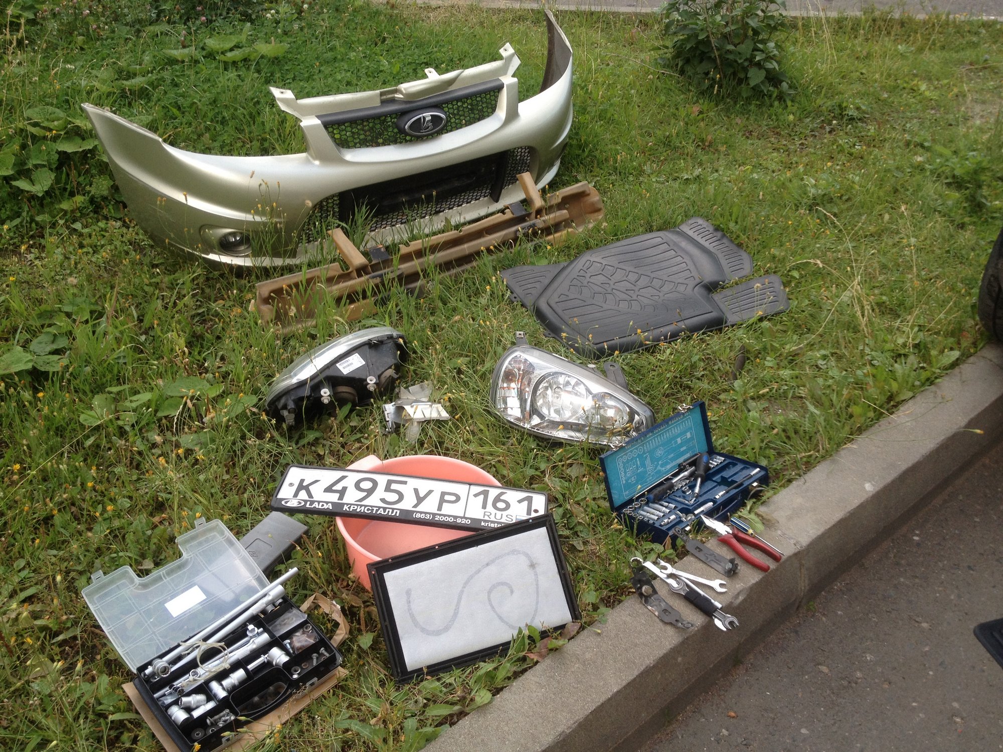

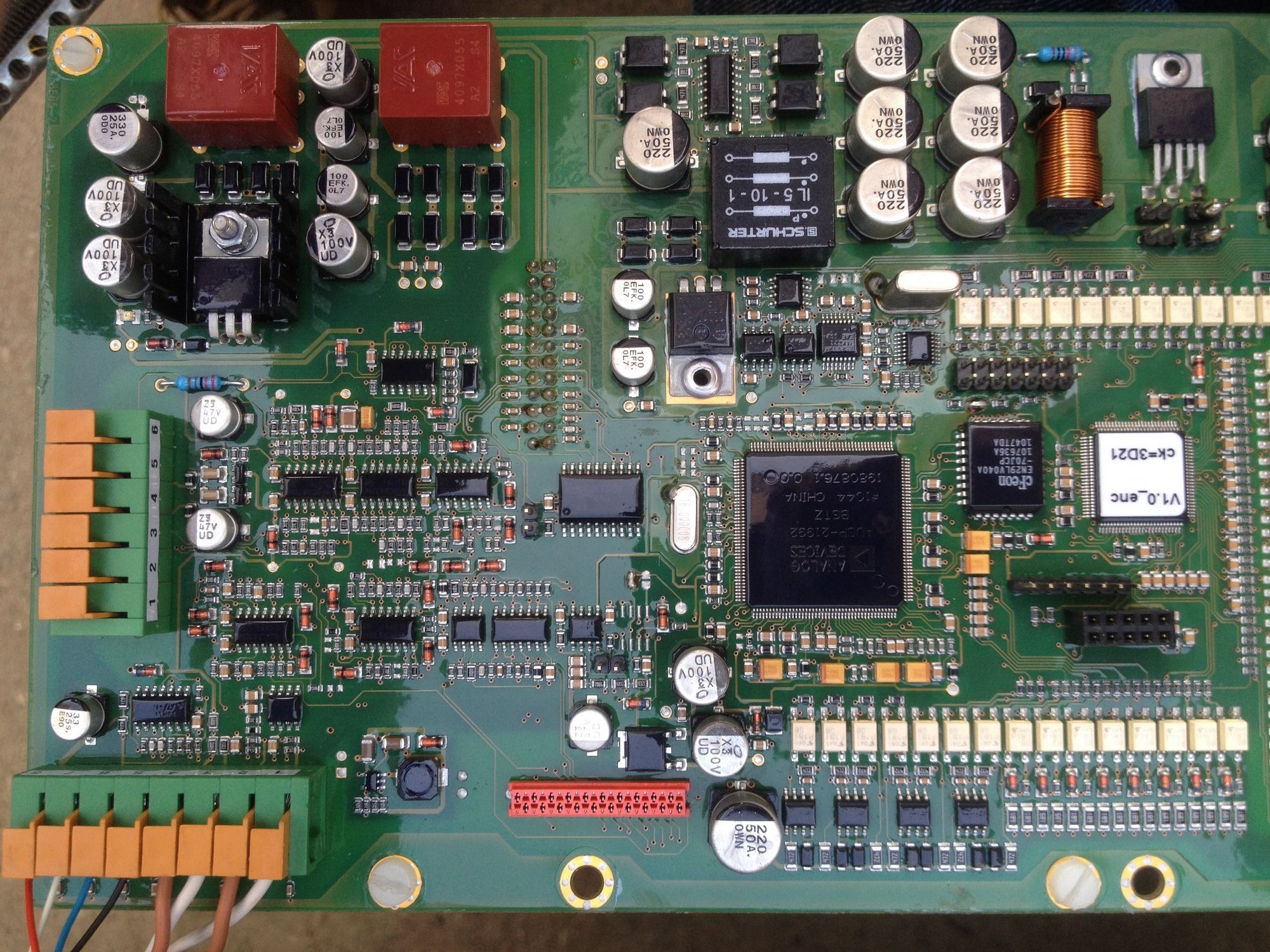

Сегодня пол дня устраняли последствия режима "yellow submarine", протестированного на неделе. В общем нырять в лужи глубже низа бампера категорически не рекомендуется. Контроллер заливается махом и больше ниЭдит, пока не сольешь появившийся "дополнительный" объем "жидскостного охлаждения". А занятие это дюже хлопотное, нам пришлось снимать бампер, фары, защиту подрамника и отгибать на сколько возможно радиатор(чтоб не сливать охлаждайку) - сие процедуры без эстакады несколько гемморойны

NiCK_DR

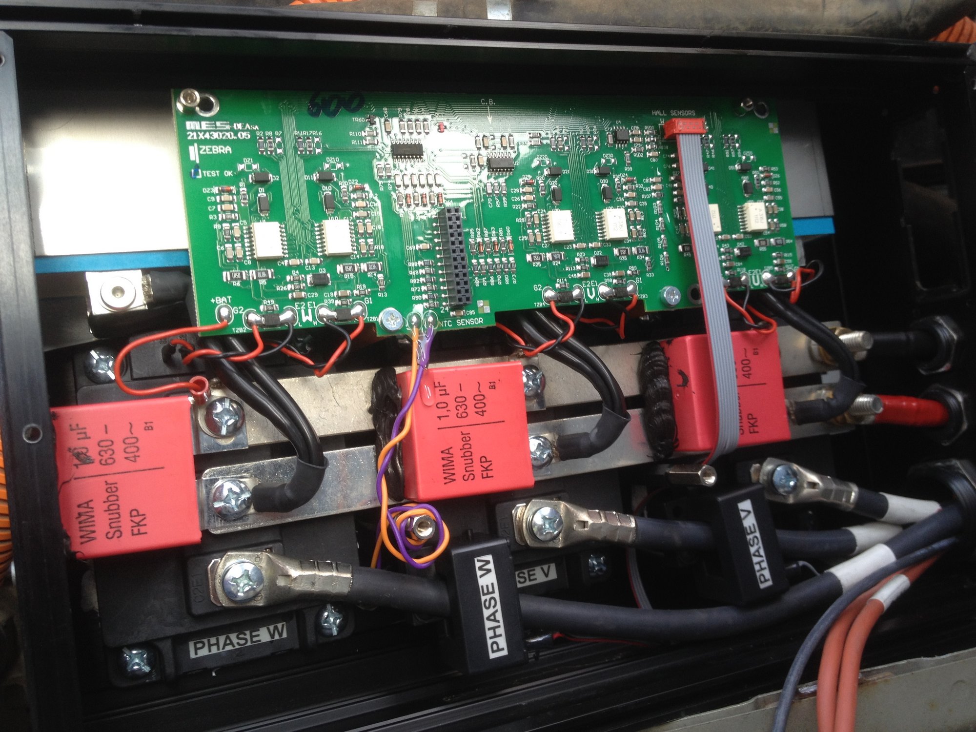

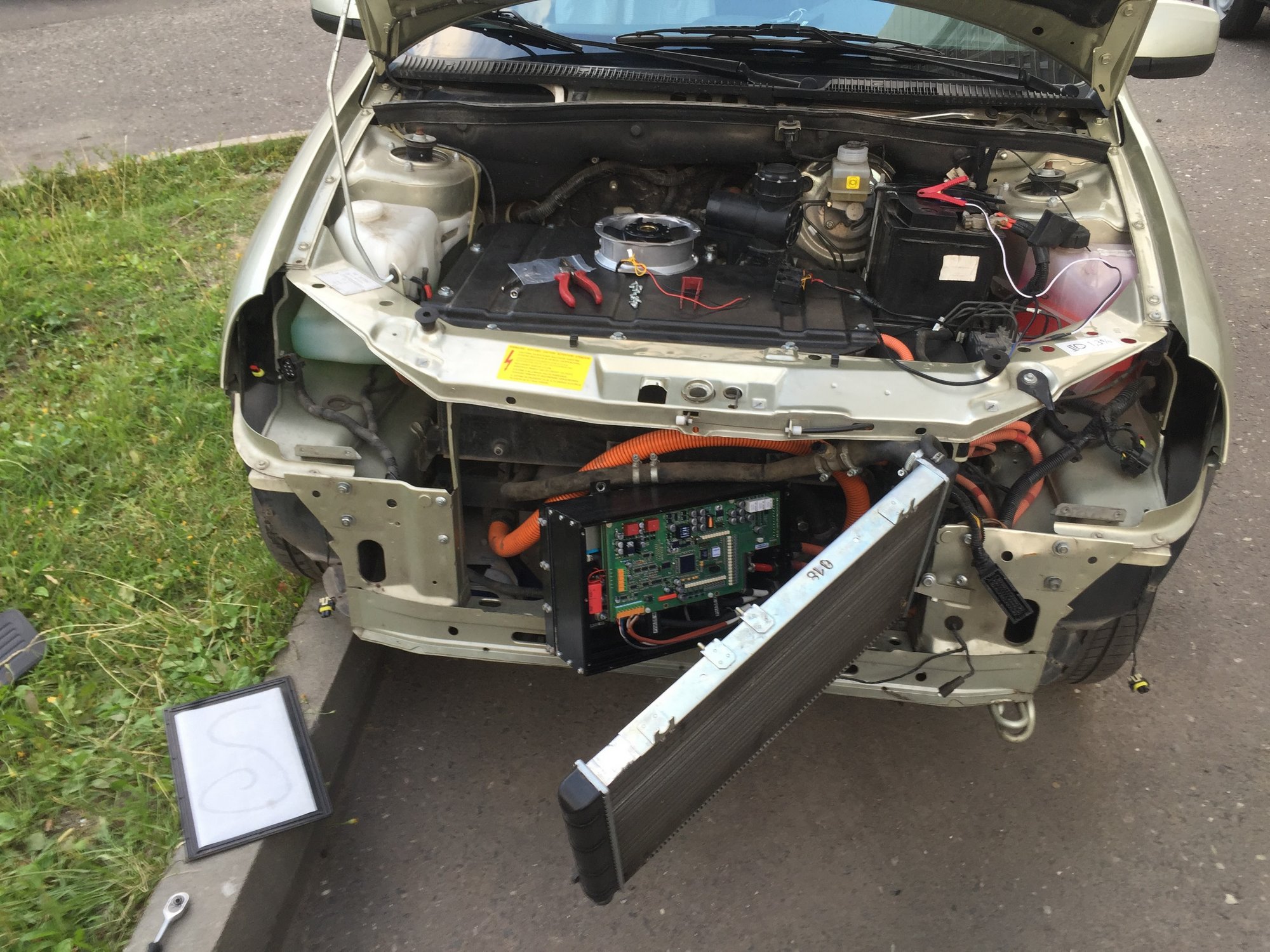

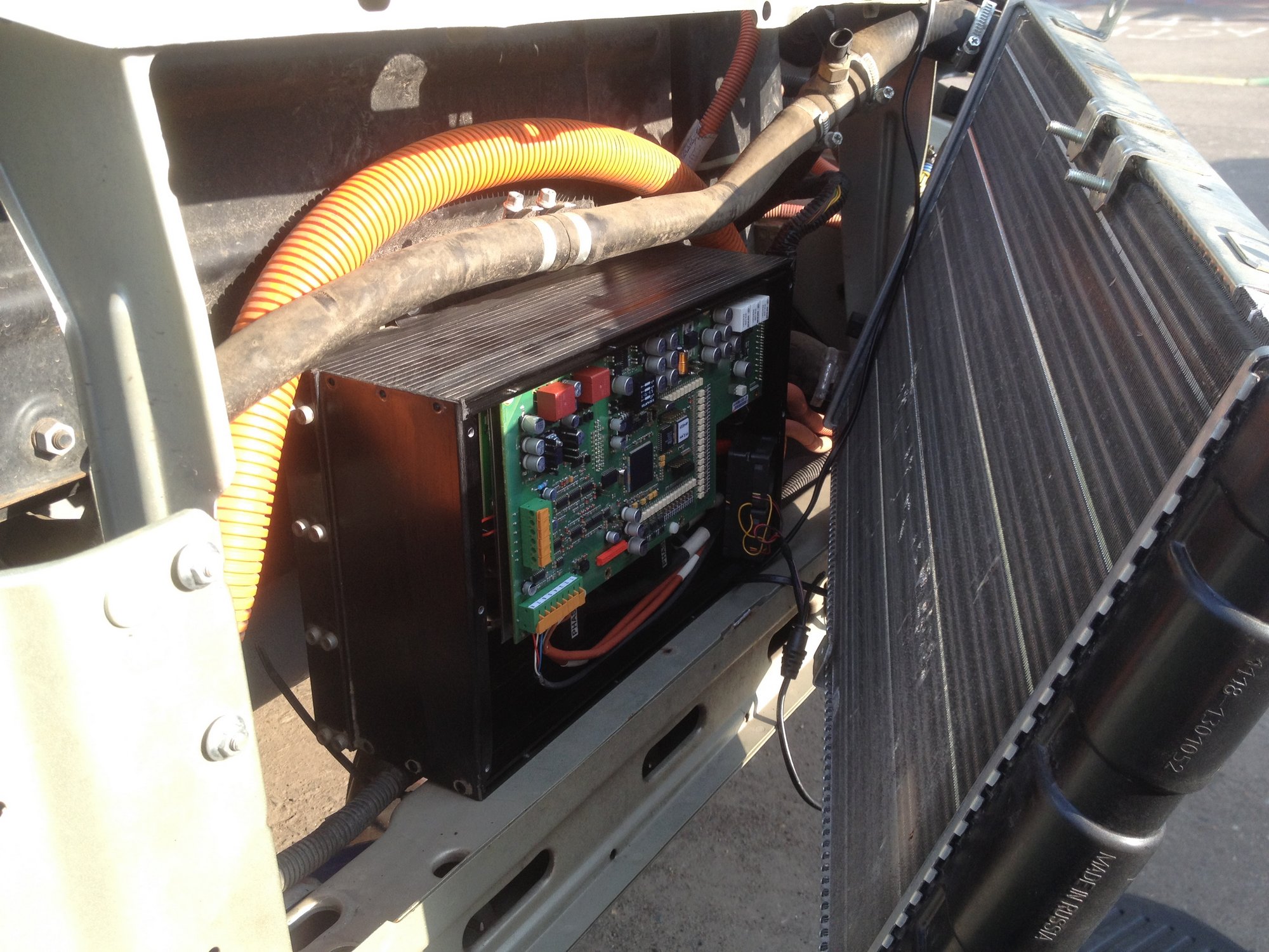

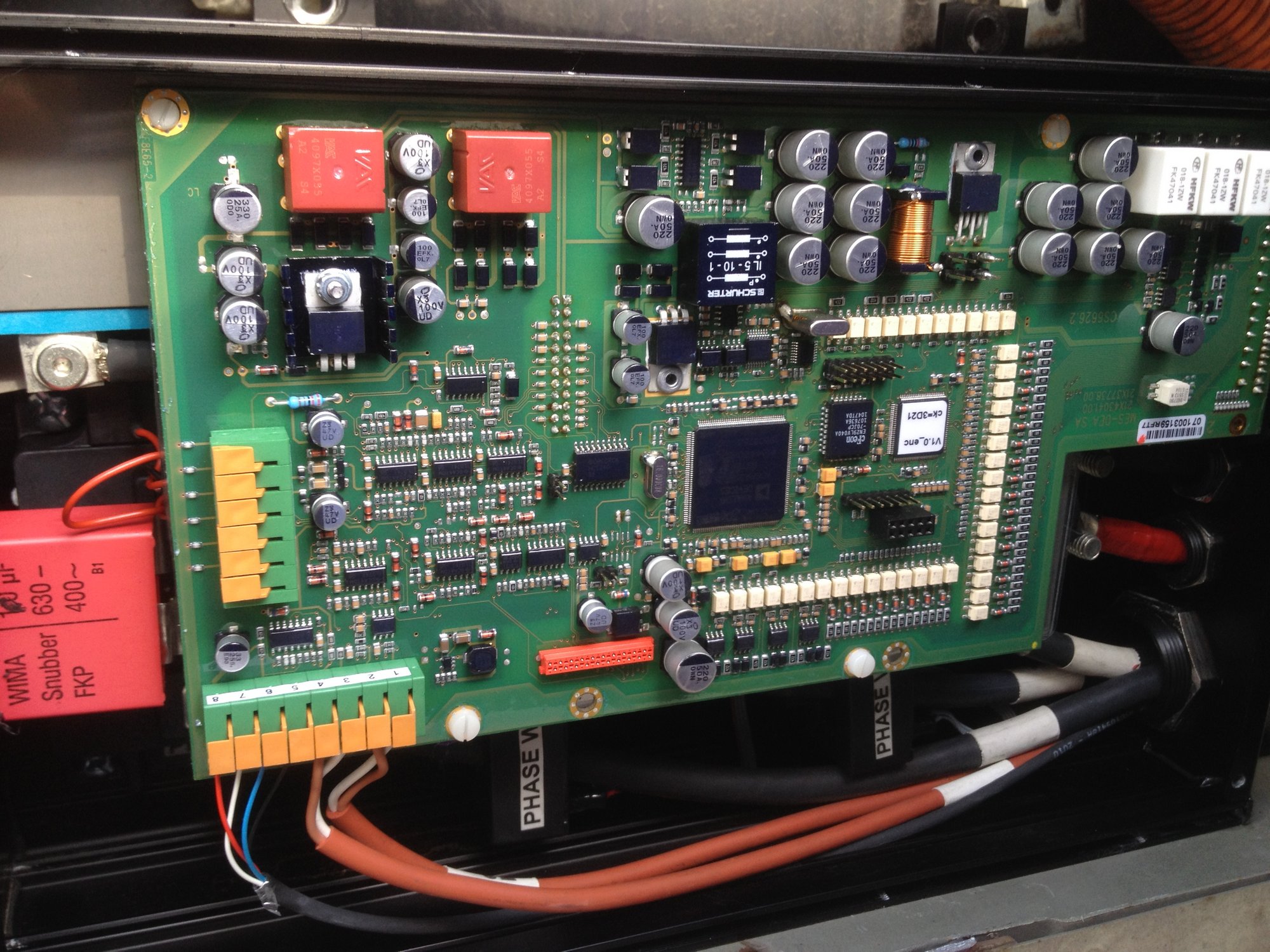

Кое-какие подробности процесса вскрытия и просушки контроллера.

deniska_aa
#11
результат то есть ? какой ?
а времени много занял весь процесс ?

mevial
Результат положительный, машина не только едет, но и приехала вчера в Тамбов. Правда похоже у подрамника есть минус, или же это минус у 15й широкой резины, которую немного скушало болтом крепления бампера.
