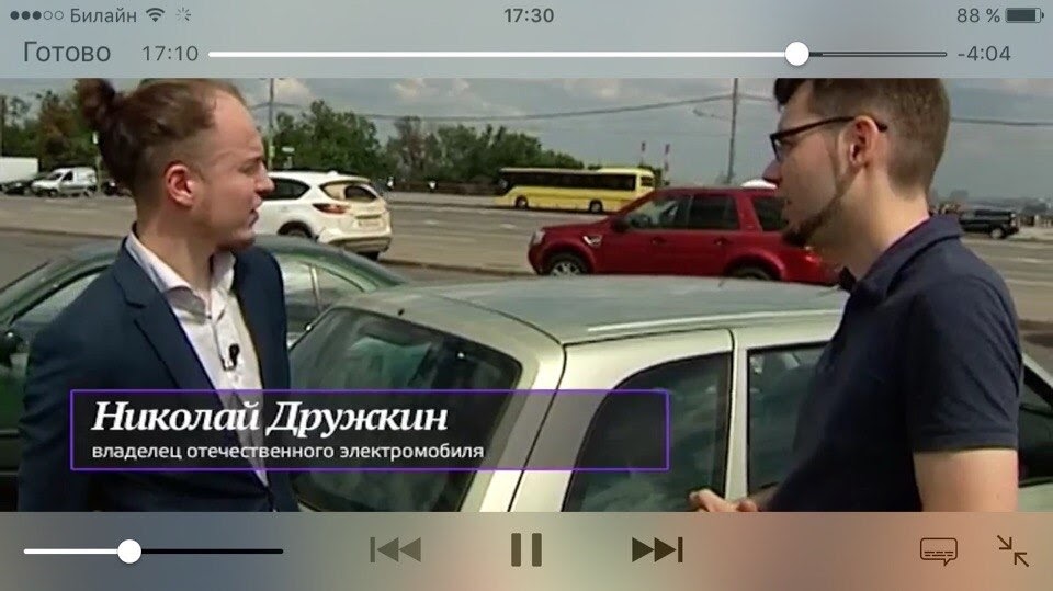

DragonTM
Цитата: NiCK_DR от 08 Авг. 2016 в 19:03
http://tv.m24.ru/videos/108413 смотрим с 16м 30с
что то с ценой только забыли указать что это только потому что машины не новые, а 2012 года, и РРЦ на них была 2 млн.
andreym
Журналюги всегда показывают только то что им удобно. Это вообще ни от чего не зависит - по сценарию написано "показать нищебродский вариант электромобиля" значит покажут именно так. Не подвернулась бы эллада, нашли бы какого нибудь праворукого лифовода который сказал бы на камеру что купил за 400 тысяч и заряжается бесплатно на работе...
Именно по этой причине я и не откликнулся на предложения сниматься. Все равно вывернут всю суть наизнанку. Одна только показушная зарядка в центре чего стоит, я вообще не помню чтобы у Николая хоть раз было меньше 30% заряда, а чтобы от центра до дома доехать 10км достаточно 30-40 минут покоптиться даже если у тебя 1%
