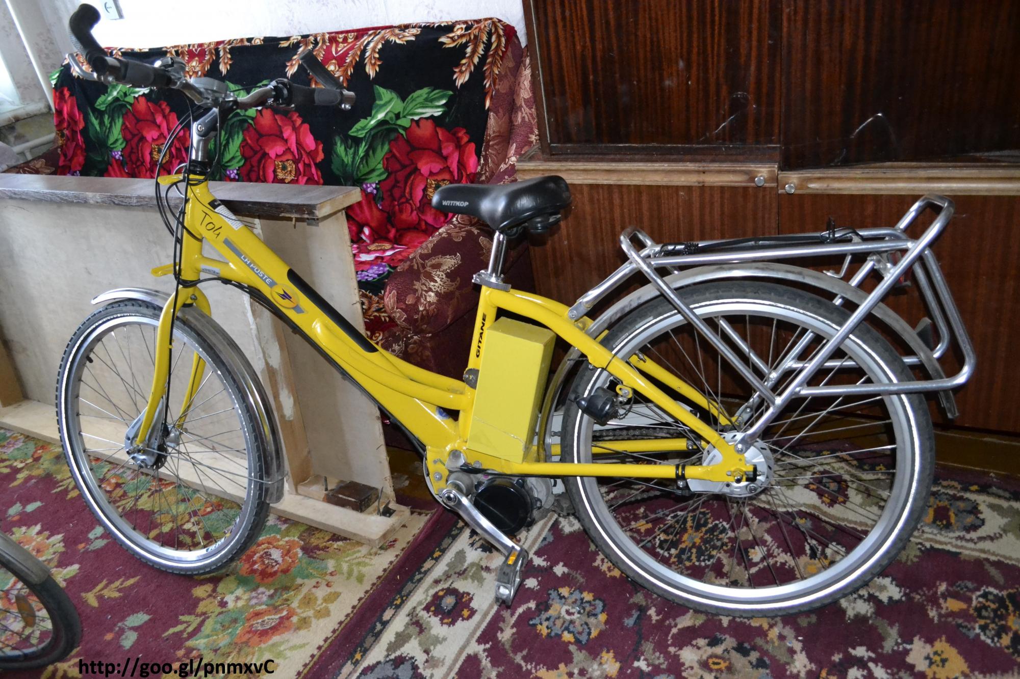

Привет форум. Суть темы - как увеличить максимальную скорость данного вела?  >:D
Скорее всего то что я опишу будет не полным, поэтому задайте вопрос в комментах
Недавно приобрел такой Эл.вел, в инете инфы то и нет(по крайней мере в РУ)
О веле:
Pedelec движок, со слов продавца 250w 24v.
Сзади 3х скоростная втулка nexus с 21 зубчатой звездой.
Максималка 25км/ч ограничена по euro стандарту(тоже со слов), мерял велоспидометром, выше 24.6 не едет, но при этом тяга отличная, думаю должен ехать быстрее.

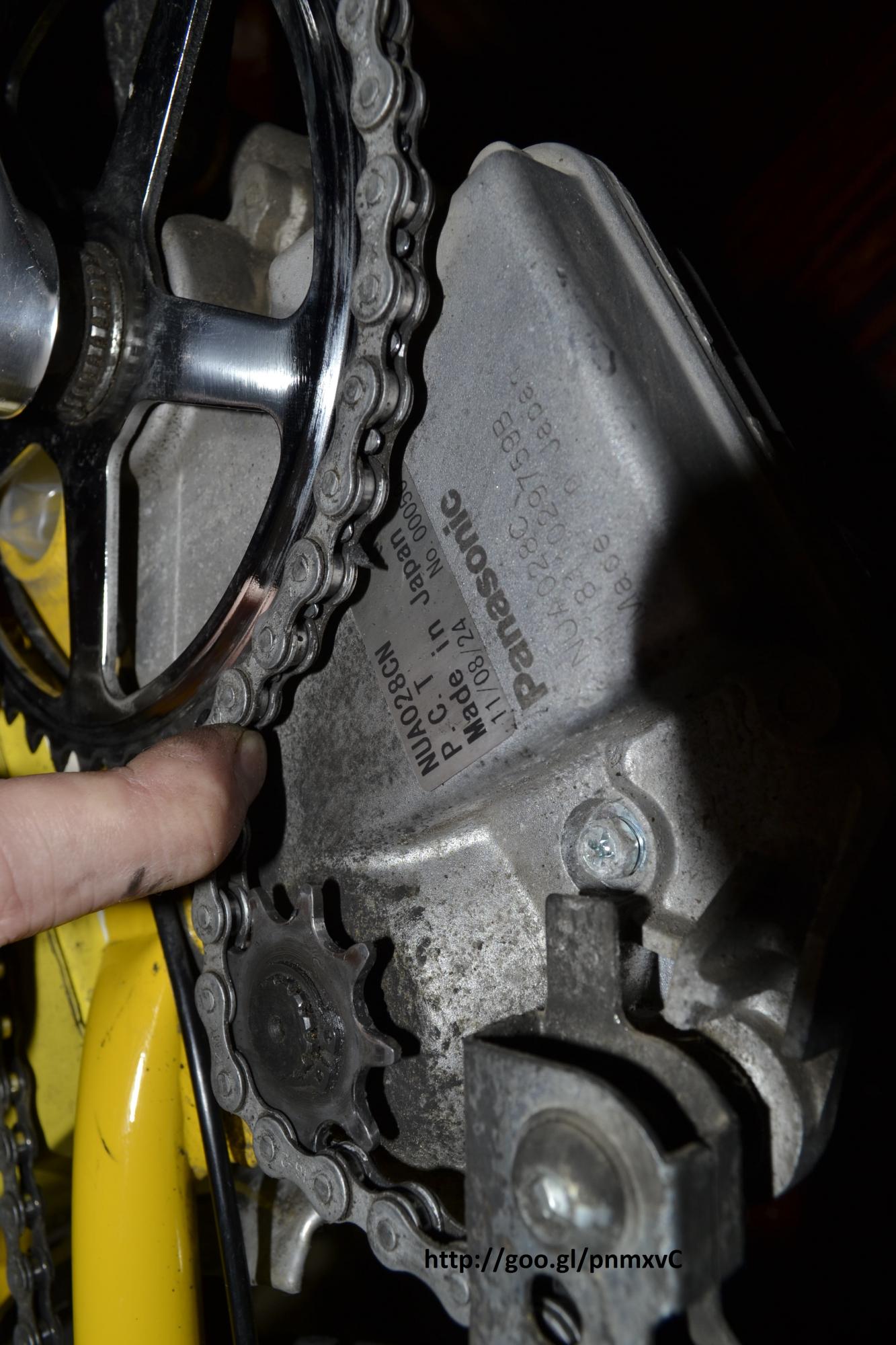

Из названий на раме есть Gitane La Poste, на движке Panasonic NUA028CN Made in Japan
Весь алюминиевый но тяжелый все ровно :) больше 20-22, не взвешивал
Роллерные тормоза.
Предыдущий владелец сказал что пригнал из Германии.
Родной аккум отсутствовал, заменен на 2 свинцовых 12v 5a/h
Рама длинная, межцентровое по осям колес 1260mm
Сами колеса 26" двойные пистонированные
Предложите варианты повышения скорости пожалст :)

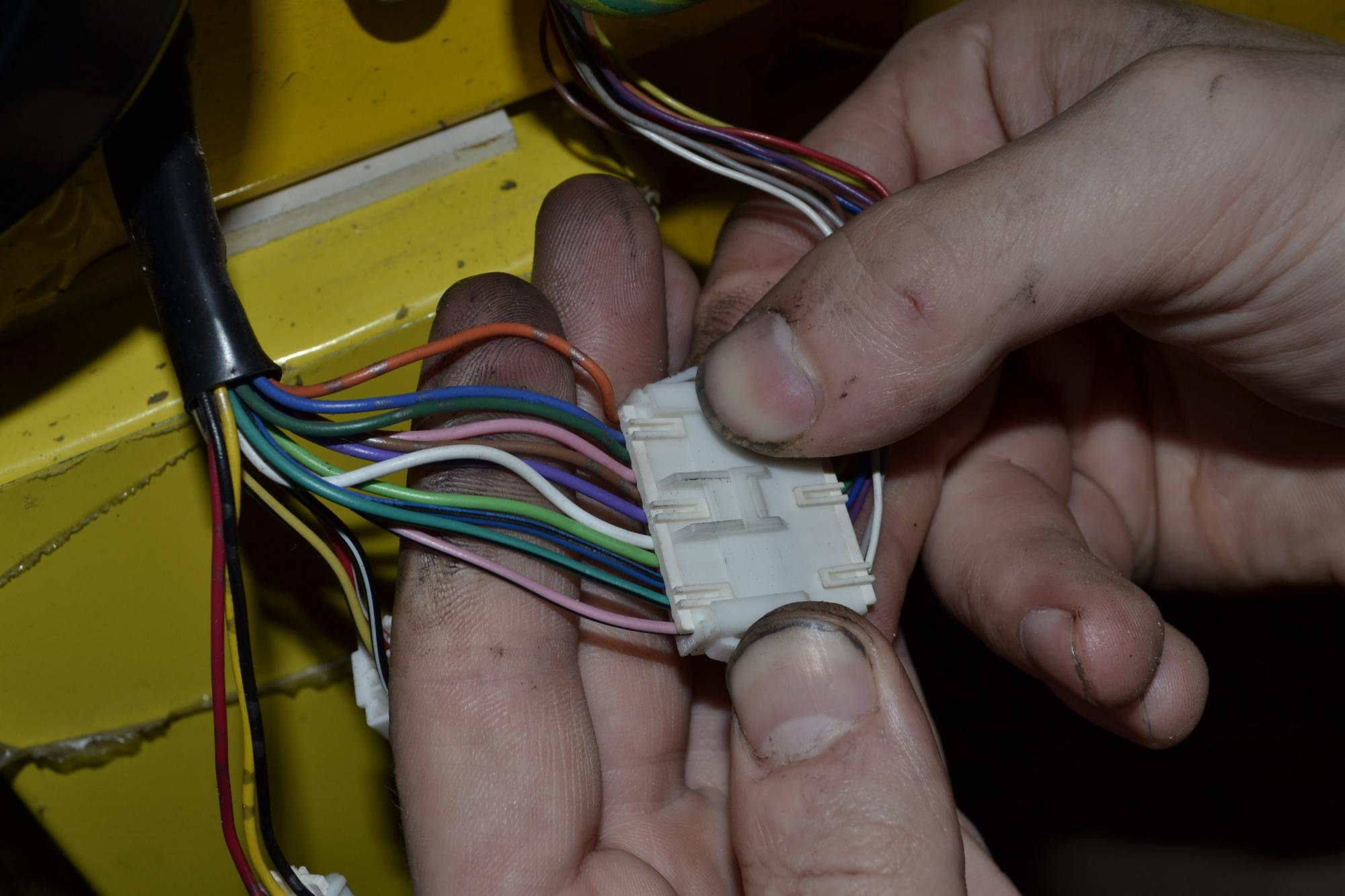

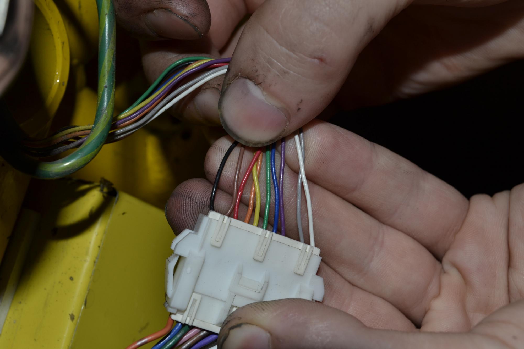

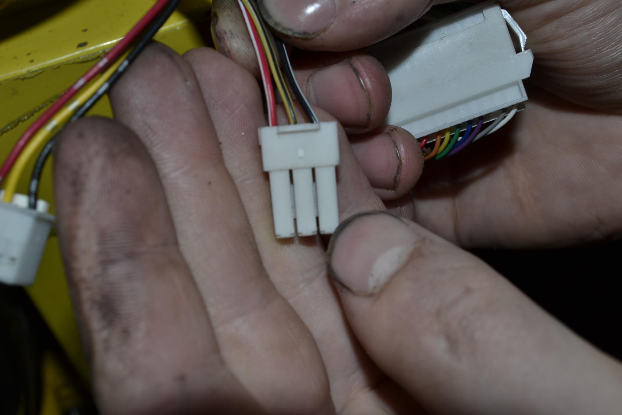

о душилке, есть способ определить который из проводов она самая?)
p.s. по вашему совету поменял сегодня звезду 21 зуб на 18 зубов, посмотрим хоть на 2км быстрее поедет ли, или дело действительно в "душилке"
еще вопрос назрел пока фоткал разьемы, т.е. к такому разьему можно поискать ручку газа и будет как скутер? т.к. щас от только от педалирования едет двигателем

все что можно сделать в таком велике для увеличения максималки это поставить заднюю шестерню с меньшим количеством зубов,вы написали что поста18Т,это уже должно дать результат,но не на много,планетарку бы сменить хотя бы на Nexus 8 и звезду поставить 16T,что касаемо датчика который обрубает мотор,он стоит внутри каретки там где и торк сенсор и реагирует на частоту вращения вала каретки,у меня Kettler Hybritec c подобным Panasonic,по заводу была Nexus 8 звезда 22Т,передняя звезда41Т,тоже 25км|ч максималка,сейчас поставил на него Shimano Alfine inter 11,звезда 20Т
на 11 передаче до 40км/ч мотор не выключается,больше по прямой просто разогнаться не пробовал,а с горки торк сенсор без нагрузки мотор сразу выключает
Да, поставил 18 звездочку, но вот столкнулся с проблемой что цепь теперь не натянута, а т.к. момент у мотора большой то проскальзывает через верх всех зубьям очень часто, надо укорачивать звена на 3-4, это уже завтра займусь.
Скорость 27кмч зафиксировал максимальную, с максимальным педалированием естественно. Т.е. на 2кмч прирост уже виден, но это с пробуксовками.. мб без них и будет под 30.

уважаемый коллега,за цепь забыл сказать,укорачивать нужно однозначно,я выкинул одно звено-поставил заднюю звезду 20Т вместо 22Т,без укорачивания тоже цепь провисала,у вас идет разница в 3 зуба,попробуйте 2 звена удалить,если хотите максимального эффекта от велика меняйте планетарку ,ваша nexus 3 сама по себе имеет очень узкий диапазон передаточного отношения -всего 186 процентов-это вполне достаточно для города но мало для меж города ,на третьей передаче 1,364,для сравнения-у моей альфины на 11 передаче 2,153

Я бы добраля до датчика вращения каретки и на его выход поставил делитель на 2 или вообще отключил. Из за этой шни менять трансмиссию в худшую сторону не имеет смысла. Если уж ставть то хорошую планетарку с большим диапазоном процентов не меньше 300.
Идея с делителем это 100 рублей за микросхему и пара минут пайки.

добраться к этому датчику не легко,я как подумаю что когда нибудь каретку все таки обслужить надо будет,то страшно становиться,не знаю как выглядит двигатель у автора темы,на моем я пока не определил каким образом каретку разбирать

По велу, купил звезду на 16зубчиков, скорость стала 30-31 на прямой, больше не едет, следовательно ограничителя именно по скорости нет. Батарея с 45-50км запаса хода, сократилась до скромных 15-18 в зависимости от горок, не думал что настолько сильно сократится запас хода, но да ладно.
Теперь вопрос в том, что если подать больший вольтаж - сгорит или нет, и что именно может сгореть, что там контролирует вольтаж.. какие могут быть последствия подачи скажем 36 - 48в, выгорит контроллер?
