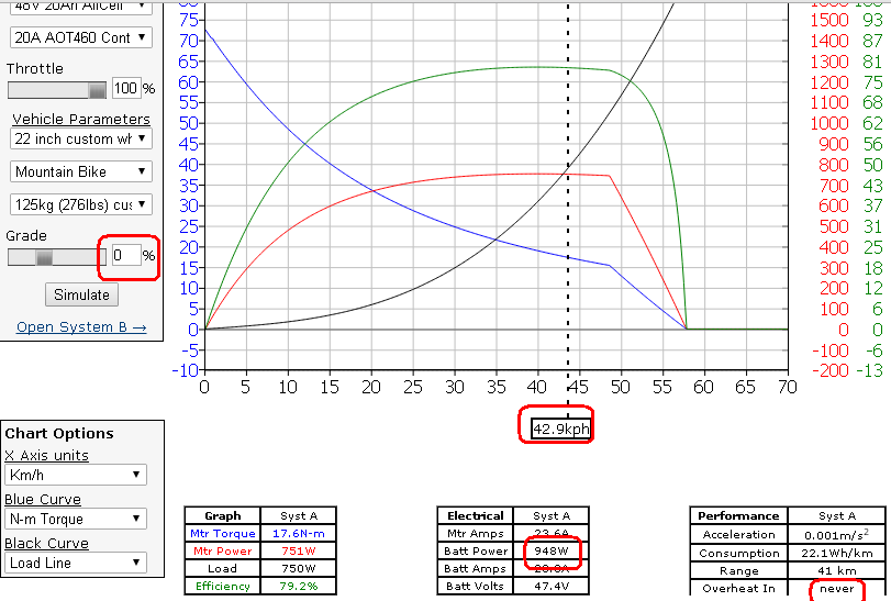

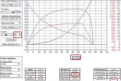

Vik3
Не надо путать людей- я уже раза три повторил исходные данные  Вашей Крошки которые Вы ещё раз здесь повторили: максималка по плоскачу 38 с хорошим плюсом, тяга значительно выше при той же батарейной мощности 960Вт и весе 125кг и что пойдёт она в любую самую крутую гору вплоть до калифорнийских 33%. Я же утверждаю что Крошка без перегрева пойдёт только на уклон 12% (около 12-13 км/час) и с перегревом в 14% максимум - ни в какие любые другие горы круче 16% она не поедет - только идти рядом.   Были обещаны Вами доказательства в виде ролика, правда пока идут поиски места крепления видео камеры  :-)  Я ничего не перепутал? :-)

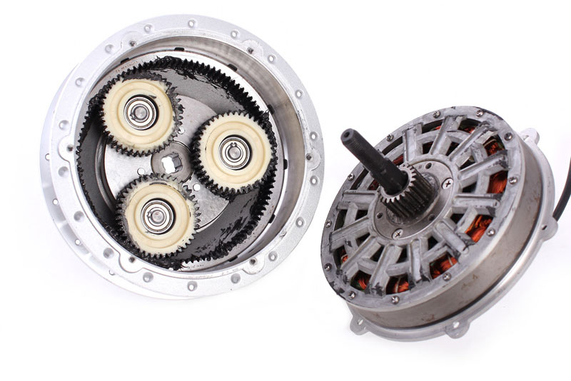

serg79
а смысл трогать редукторный мотор . там мотор  не  соприкасается с корпусом если нагреется корпус  то  внутри уже зажарится всё .

Vik3
Особо не приглядывался к его внутренностям, но слышал что это аутранер и греется он меньше чем инранер. Сейчас посмотрел повнимательнее его потраха...похоже так оно и есть: в средине мотора вращается огромный ротор с переферийными катушками на весь диаметр барабана  в 2-3 раза быстрее чем само колесо, вызывающий интенсивную циркуляцию внутреннего воздуха между катушек и по всей поверхности корпуса барабана и торцевых крышек. Я думаю что тепловая инерция на наружную поверхность барабана небольшая и теплоотвод хороший.

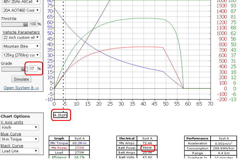

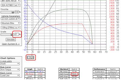

Vik3
Цитата: Statik от 10 Июль 2016 в 11:29
У нас в городе есть уклон 17% ,правда очень короткий по нашим меркам,где стоит одноимённый дорожный знак,вот там тоже сделаю видео по развенчанию "художеств" маляров сюреалистов,потому как чуть выше появился очередной пёрл,что,мол,свой Кваншунь при 16% поведу рядом,
Ну вот истина уже совсем рядом :-), только почему об этом нельзя было сразу сказать?  :bn: Оказывается что крутые ялтинские горные дороги (не чета ставропольским холмам) это очень короткий уклон  17% подтвержденный знаком (отлично!) который скоро будет взят с разгона и заснят на видео  :-)
А вот затяжной 17% подъем Крошка с этим конфигом возьмет только на скорости 4,5км/час на 950Вт батарейных с офигенным перегревом - оно конечно можно не спешиваться, но на ногах будет быстрее  :-) :
По моему не стоит брызгать слюнями про намеренную дезинформацию и др. - давайте спокойней  :-)
По плоскачу без проблем:

Vik3
Цитата: Statik от 10 Июль 2016 в 16:42
...а тут оказывается и при 17% едет.
Давайте-давайте,так скоро доберёмся до 20%.
Ну да на 17% ползет на 4,5км/час, на 20% - 4,2км/час (уже выкладывал)  70% мощности на нагрев :)
Кстати, то что этот довольно скоростной конфиг идет без перегрева в 12% затяжную горку на 13,6 км/час на 940Вт батарейной это отличный показатель и для меня был неожиданностью  :-)
