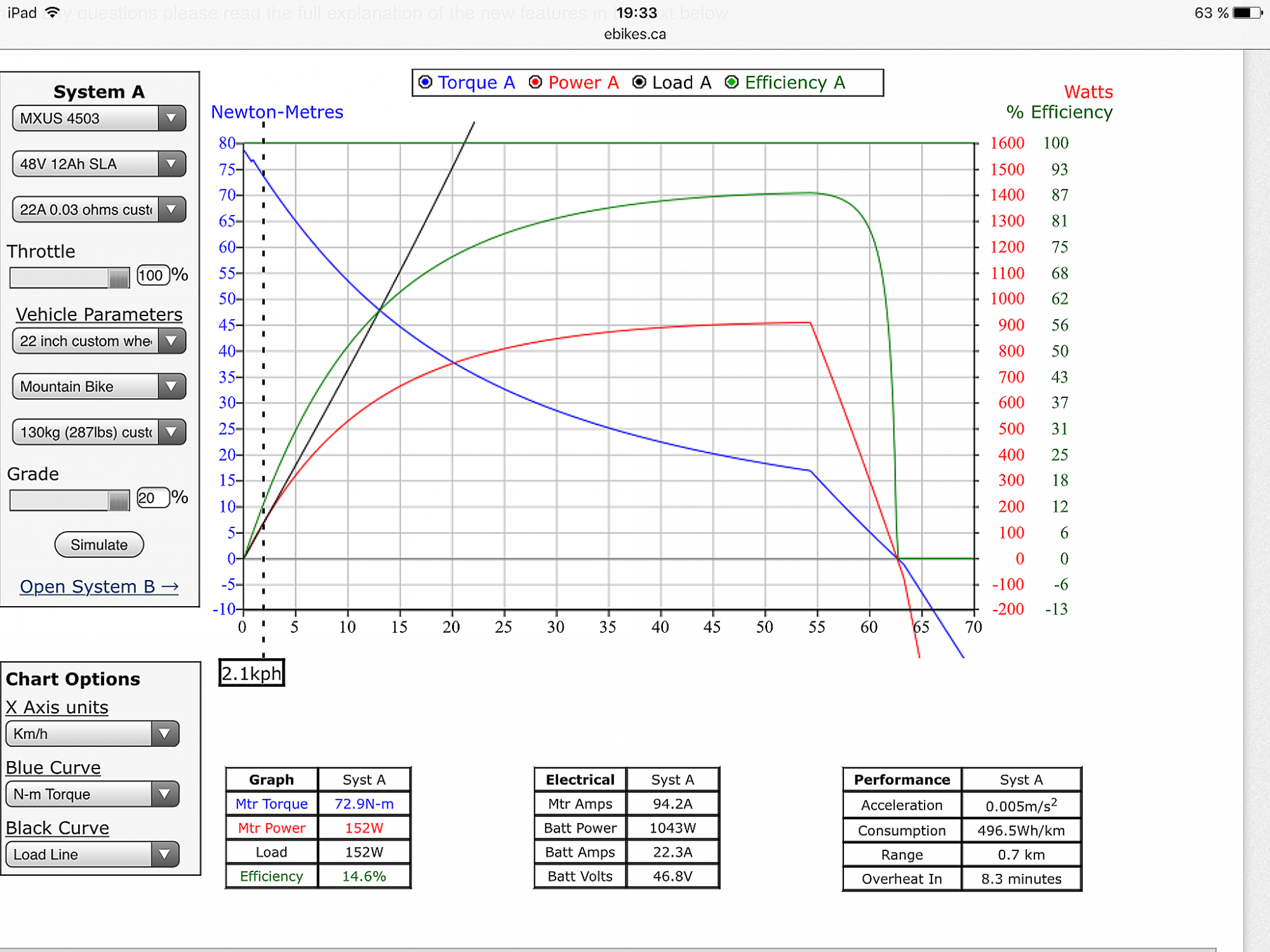

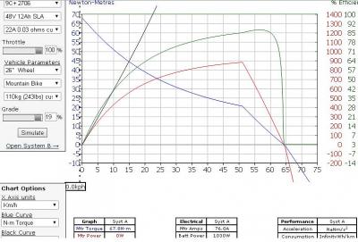

По канадскому калькулятору ( http://www.ebikes.ca/tools/simulator.html  )  Ваш конфиг с 48В  22А и ХХ 60-65кмч и моим полётным весом 130кг даже на 11градусов или 20% (больше не вставляются) закапается и будет ползти 2кмч и КПД 15%.:

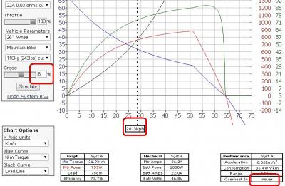

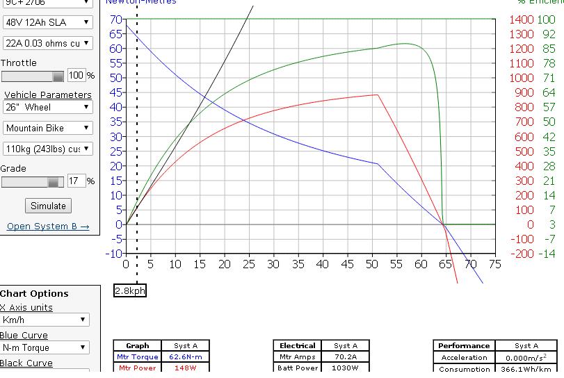

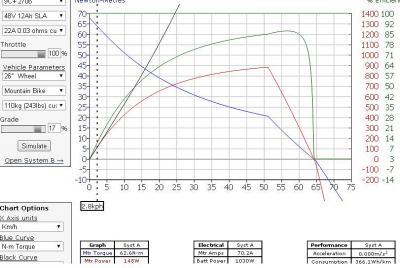

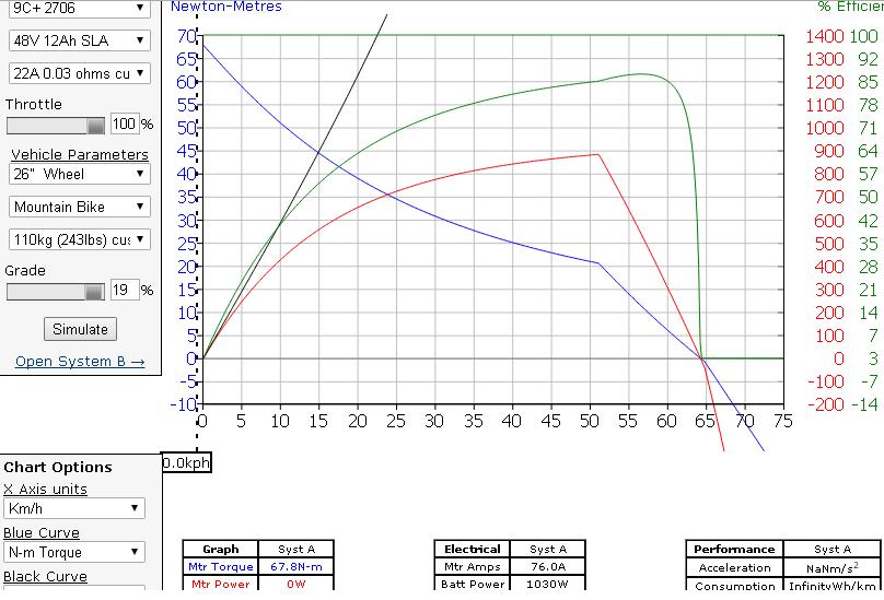

Калькулятор отличный ! :-) просто Romm T (спасибо ему за информацию  :-)) чуть чуть непоследователен - мы говорили о одно-киловатном скоростном конфиге с хх 60-65кмч или с максималкой 55кмч и уклоне 17% (поскольку круче асфальтных просто нет). Так вот если подставить в калькулятор 9С +2706, 48В, 22А, (1030Вт), уклон 17% (10град.) и хх 63кмч, то получаем, что поползет он с скоростью 2,8 кмч с КПД 14% - полный перегрев!:
Безопасно без перегрева такой конфиг пойдет только в уклон 6% или 4 градуса с 28кмч:
В короткий уклон 10%  на 17кмч на КПД 59% в течении 30-40 сек я думаю он потянет без проблем, дальше уже все может случиться ИМХО :-)
Ни в какие жалкие 17 градусов (30%) он  вползать не сможет ни по калькулятору ни в практике, а влетать на скорости вполне возможно если это пупырек 3м высотой :)
Полный пипец этого конфига наступает на затяжном уклоне 19% (11 град.)- скорость 0:

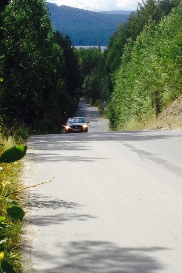

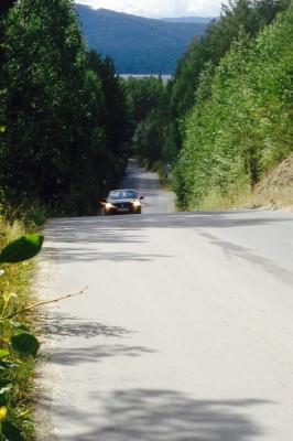

На этом участке по карте высот перепад 20м, длина 90м
тут мой найнер с 500вт МК без педалей стартануть не может, но с  помощью педалей на максимальной передаче едет 25км/ч. Питание 48в 16,5а, мотор по скоростным характеристикам аналог 2707 наверно. Для выхода на оптимальный кпд похоже совсем немного механической мощности не хватает, буквально по усилию ватт на 100-200 кручу, (как для скорости 25км/ч по прямой) и уже едет.
Предыдущий конфиг с Конхисом в заднем 26" колесе и редукторником 350вт в переднем заезжал на 30км/ч без педалей, настройки были ~25а в задний мотор, ~15а в передний. Но стартовал в подъём легко, хотя как то раз батарейный провод перегорел на том подъёме. Уклон получается 22%, или чуть больше 10 градусов, на машине страшновато там взъезжать, хотя на третьей передаче затягивает спокойно.

У меня одна высотная программка показывает перепад высот 18м т.е. уклон 20% (действительно офигенный! :-) вторая 10м - все, доверия к ней нет - уже второй косяк.
Ну и калькулятор показывает скорость 16км/час , что довольно шустро, но перегрев наступит быстро - через 4 минуты.

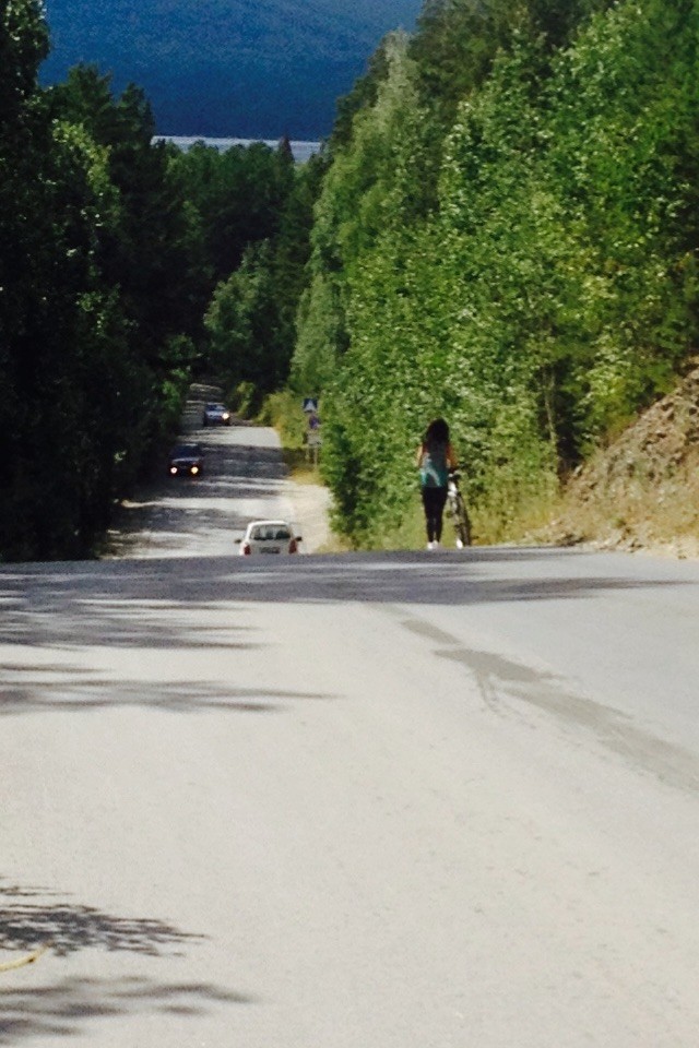

Поставил тумблер на багажник под правую руку для подключения бошевских АКБ на подъемах и проехал на озеро Инышко в десяти км. Педали не использовал принципиально, все подъемы брал на 3-5кмч быстрее чем обычно, вот только на одном пришлось крутнуть оборотов 5-6 в самом верху, но там точно больше 14%, даже девушка побоялась спускаться на велосипеде и пошла рядом :-):
На дополнительных АКБ еще осталось пара вольт - в общем как буст на подъемах на поезки в сумме 25-27км можно использовать, правда на переключение тумблера при сброшенном газе уходит 2-3 сек и вел быстро тормозится. На руль выносить тумблер сложновато...посмотрю может курок переставлю под левую руку, а правой буду переключать.
