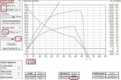

Цитата: TRO от 10 Июль 2016 в 18:31
И как называется крошка в канадском симуляторе?
А то верхушка скриншота почемуто постоянно вырезается.
Хороший вопрос Вы задали - пришлось порыться в интернете на ночь глядя :-)  Верхушка не вырезается она просто не помещается на экран, но Вы правы туда я совал более менее мощные известные мне моторы поскольку считал, здесь важна в основном  батарейная мощность и здесь я оказался прав  :-)
Интернет подсказал что Крошка о которой мы говорим это MXUS 4504, я подставил этот мотор в программку, а также прежние 48В, 20А, 125кг,  22" и 17% и получил практически тоже самое : на 940Ваттах  MXUS ползет лишь на 0,2 км/час быстрее (4,7км/час) в 17% горку и то только потому что у него максималка 41км/час, а не 43км/час как в предыдущей таблице:
70% мощности идет на нагрев как и прежде (не поместились на экран), но Вы можете поставить эти данные в эту программку и сами получить тоже самое:
http://www.ebikes.ca/tools/simulator.html
В общем по любому скоростная Крошка не идет в 17% уклон на 960Ваттах  хоть как-то приемлимо, ни маломальской скорости ни КПД - практически все уходит на нагрев.
TRO
[user]Vik3[/user], Тигру мяса недокладывают  :ireful: , это кто же кормит крошку контроллером с токоограничением в 20А ?
Что за привязка к 940 ваттам?
Вы бы еще от фонарика карманного её запитали.
По вашему оно едет 16 минут до перегрева проезжая всего 6км.
А с контроллером 40А едет до перегрева 13 минут, но проезжает уже 11км.
А с контроллером на 50А и батареей 72в, едет до перегрева 9.5 минут, но проезжает 17км.
Как вы предпочтете ехать в эту горку, пробежками по 6, 11, или 17км с соответствующими скоростями 5,4км/ч, 21км/ч или 39км/ч.??????
В последнем случае думаю любая горка закончится раньше чем успеет перегрется мотор (причем КПД в этом последнем случае 80%).
З.Ы. покумекал... В принципе наверно вы отчасти правы сравнивая моторы при одинаковой батарейной мощности, это показывает их степень нагрева при карабкании в гору. Выходит экономичнее ездить по горам на редукторниках, вот только ведь теплоотвод у них похуже (может их меньший нагрев укокошит их раньше), а значит метод не совсем правильный. Нужно выбирать одну для всех скорость в гору уклоном 17% (например 20кмч), и смотреть какой из моторов раньше перегреется. И тут мощные редукторники показывают почти едентичные праметры с этим мощным ДД. И тут уже остается пользователю выбирать, то ли надежность (безшестерёночность) ДД против лучшего КПД редукторников (дольше по горам проедем от батареи). Однако вот если вспомнить про рекуперацию ДД при спуске с гор, то КПД редукторников уже не кажется таким весомым аргументом. Я бы выбрал редукторники по третьей причине, это ВЕС, (что значит гонять с гирей в колесе я хорошо знаю, первых моих два байка).

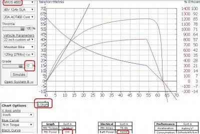

Мясо недокладывает Statik :-) -это его исходные данные в самом начале полемики. Я сам тоже решил доложить своему тигру и перейти на 48В с 36В поскольку тоже считаю, что чем раньше горка кончится тем меньше нагреется мотор. :-)
Кстати если там не MXUS 4504, а более скоростной MXUS 4503 то он вообще не поедет в 17% горку:
Скорость 0,0км/час, КПД=0, все 940Вт на нагрев - странно конечно, но смерть наступит через 13мин - почему так долго  :bn: :-)
TRO
[user]Vik3[/user], Хотите прикол.... Поставте кастомный контроллер и батарею, и поставте им сопротивления 10 или меньше миллиОмм. И мотор не просто поедет, он полетит (на мощности в киловат будет вместо 0 переть 15+ км/ч). Каждому, как говорится, свое. Мощному мотору нужен контроллер с мощными ключами, хоть и ограниченный теми же 20А. Я уже раньше говорил, если хотите сравнивать моторы а не фазы на луне, надо ставить сопротивления контроллеров и батарей вообще в НОЛЬ. А потом уже подбирать конроллер и батарею под мощность мотора.

TRO
Цитата: Vik3 от 10 Июль 2016 в 21:49....смерть наступит через 13мин - почему так долго  :bn: :-)
Потому что у маловиткового (читай низкоомного) мотора, основные потери не моторе, а в дрыщавом контроллере и батарее.
Так что думаю, в таком режиме контроллер бздыхнуть должен первым.

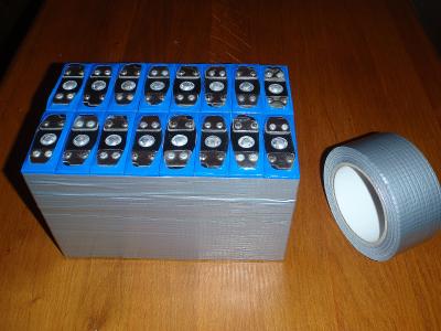

Ну раз холиварчик,то готовлю такой вот лиферчик:
А  намедни спаяю медной ленточечкой.
peat
Это для ДВ ?   :facepalm:
Statik
Та не,ДВ катается по плоскачу,ему достаточно чего-нибудь сезонного.
RommT
[user]Statik[/user], Такой лиферчик лучше варить, перегрева на электродах очень не любит. Сопротивление подскочит, и пару-тройку амперчасов можно запросто потерять.

Statik
[user]RommT[/user], да где тут на наших хуторах варить,что вы,буду паять мощным паялом по быстрячку,чтоб особо не перегреть,может с каким-нить теплоотводом одновременно.Обидно если что подскочит или  опустится.Ячейки подобраны в диапазоне 1.7-2Мом.
Хотел взять готовую кобальтовую,но 15а/ч  ни рыба ни мясо.А 20,прикинул,самое моё.Да и привык немного к лиферу,что с ним только не вытворял,всё терпит.
