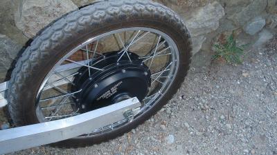

чот мелкий редукторник в переднем колесе быстро греется :(  покатался полчаса по лес-полевым дорожкам и гравийке в режиме помошника, мощность до 500 ватт и все, мерзко дырчит, контроллер ошибку выкидывает. более получаса остывал - вернулся в нормальное состояние. зимой не перегревался, а щас +27 и махом.
RommT
Вчера ездил в лес проверить мотор, в контроллере покопался и тягу поднял слегка. В короткие крутые подъёмчики влетает с разгона, небольшого. В затяжной подъём ~20%(не градусов!) длиной 200м примерно вполз с трудом на 880вт питания, прогрел мотор до +69С, батарея большую мощность не тянет, на большей мощности кпд бы выше был. Подъём был по тропинке в лесу по песку и корягам. Назад съехал с той же скоростью на рекуперации, в более крутом участке, примерно 30-40%, ток рекуперации был 10а, внизу мотор остыл уже до +50С. В мелкие ухабы по метр-два с 30 градусами входит с заметным замедлением, но внизу достаточно иметь 10км/ч скорость и уже заезжает, а где совсем высоко ногой достаточно подтолкнуться, благо сидушка у меня низко, а педалей нет. Оказалось мотор аналог 9С-2705, скоростной, фазные токи под 100а пришлось задрать, провод дико греется. Мопедная Петрошина 16" нигде не буксовала по грунтам, и по асфальту довольно тихо идёт.
В целом с моим весом в 65кг и этот моторчик с трудом, но справляется, слабое звено это батарея которая киловатт даже выдать не может. Поставлю высокотоковую батарею, 4мм2 фазные провода и по небольшим горочкам и лесам пойдёт.

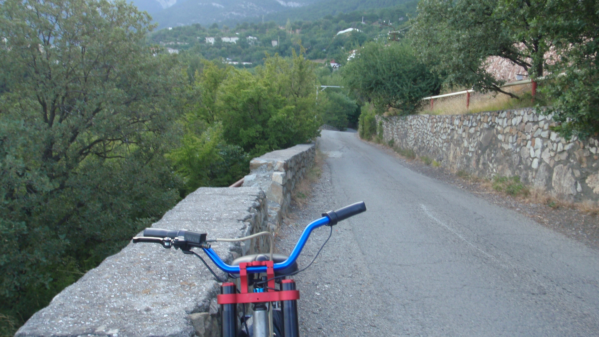

Statik
Щас только приехал с покатух гораздо выше обводной дороги,есть хорошие места,но даже туда доносится назойливый звук от трассы(Севастопольской).Море-далеко внизу.
Поставил аккум 48в./20а.ч. и новый контроллер Инфинеон 18фет.
Спасибо нашему форумцу  Zap за программку на русском.Настроил на 30А батарейного 70 фазного токов,скорости 1-60%,2-80%,3-100%.
По горам езжу только на первой,а второй чтоб разогнаться по ровной.Третью практически не включаю,негде тут особо на ней ездить.
