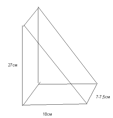

хотел поинтересоваться..
возможно ли, в такой треугольник вписать батарею 24в, в районе 12а.ч
надо две такие батареи.
чтобы их можно было включать параллельно, для аппарата с двигателем на 24в
и последовательно для аппарата с двигателем на 48в,
заряжать наверное  надо будет сразу две батареи включённые последовательно?,
нужна зарядка от вас, чтобы не было несоответствий.
какой порядок заказа у вас ?

Доброй ночи [user]Слесарь[/user], да точно влезет 7s4p, зарядка пока имеется на 58,8в (как раз на 14s) . Порядок заказа такой, Вариант 1. Вы приезжаете забираете аккумуляторы, оплачиваете их наличными или можно на карту сбера, я говорю адрес мастера отдаёте ему оплачиваете работу, по факту готовности мы передаём готовую сборку.
Вариант 2. Вы оплачиваете полностью готовую сборку, я передаю аккумуляторы мастеру и по факту готовности мы передаём (или отправляем) готовую сборку Вам.
