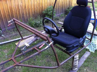

Детский эл.мобиль Deuce of Spades
Автор TPAXTYP, 06 Июль 2016 в 12:57
big17
Да, если обжигаетесь о моторчик - то обдув не спасет.
Скорее всего, вкачиваете в него мощи больше, чем он переваривает.
Здесь три пути:
- менять моторчик
- понижать мощность
- увеличивать редукцию (я прошел уже через это - поджарил моторчик... хотя в тестовых условиях я даже не обжигался от него)
Еще у Вас не заложен угол аккермана - на больших углах поворота колес одно из колес будет тащить боком. Судя по конструкции учесть его будет несложно.
И по-прежнему меня вот лично смущает маленький клиренс в передней части машинки. Если эксплуатировать будете по грунтовке - цапануть песчаную или травяную кочку - очень просто. Или даже воткнуться в нее - углы там впереди довольно острые.  :-(

[user]Александр CRV[/user] правильно подсказывает. Телевизор можно срезать вообще (достаточно снизу будет какие-нибудь ушки для будущей обшивки заложить). А укрепить переднюю часть - косынкой (тоже можно из 25 профиля) между лонжероном и вертикальной рулевой "рамой".
Добавлено 10 Апр. 2017 в 10:56
А телевизор сделать из дерева. Все равно же потом обшивкой все будет скрыто.

Минусы, надо мудрить охлаждение моторчика (обжог палец об корпус, раза 3 останавливались остыть), доделать редуктор, поставить второй моторчик, нужен живой акум.
Подскажите как подключить два моторчика идентичных, последовательно или параллельно?
1.С этими колесами (катал знаю) и два ведущих колеса по снегу не едут вообще, останавливаются (буксуют) на комочках снега с детский кулак.
2.Очень много массы. Нужно уменьшать. Думать хотябы над этим.
3. Если у вас в такую погоду моторчик близок к смерти от перегрева, то летом он завоняет и приедет сразу и обдув не поможет.
1. Машинка не планируется по снежной каше, для сухой поверхности, если например ведущее поставить на грязь, то едет. Просто снега в этом году у нас навалом, вот и приходится так испытывать.
2. Избыточность вертикальных профилей обусловлено тем что, стилистика кузова такая, от стиля всё таки не хочу отклонятся, но 25х25 и 20х40 вертикальные заменю на 15х15, на днище уберу перемычку, в общем как смогу облегчу. Времени и лишних средств пока нет для стеклопластикового варианта, как это будет, то сделаю стеклопластиковый кузов. Конечно больше всего время на пластик убивается, чем денег. Но стеклопластик скорее будет на 2й машинке, для сынишки, а на эту возможно установлю 4-х тактник, поживём увидим.
3. Вот и думаю поставить два моторчика, если один бодренько едет, то думаю двоим легче будет. Но дырок всё равно насверлю и поставлю обдув, лишним не будет. Да и думаю что перегрев скорее из-за того что большую часть пробега составили буксы по снегу. и были моменты что уже совсем было моторчику туго то автомат на 16А вырубался.

На 12 вольтах моторчику было проще, но там я на машинке не ездил с детьми. Редукция только на перфораторе 1 к 20, плюс ещё звёздочки, больше редукция приведёт к снижению скорости.
С аккерманом пролетел, одно из передних колёс шуршит по сфальту, хоть немного, но постараюсь сделать этот угол насколько возможно с передним расположением поперечной тяги.
Передний свес возможно придётся приподнять, сухие испытания покажут насколько, сейчас то она подбородком снег разгребает хорошо, но это когда одна сторона в колее от легковушек едет.
Телевизор я скорее облегчу, чем поменяю, просто внутри вырежу по периметру, и оставлю внешнюю скорлупу так сказать.

Чтобы не портить еще и тонкий профиль я бы из существующей конструкции распустил вертикальный профиль 20*40 прямо на месте вдоль останется П образные швелеры. Это легче чем профиль новый даже, а по прочности их за глаза хватит как обшивку сделаете. И телевизор под корень. Сделайте его точно таким же из легкой доски или бруска тонкого рамку.
А по мотору сами судите в +25 градусов мои моторчики шуруповертные греются очень сильно, в +10 градусов уже еле еле. Около нуля вообще холодные как их не нагружай. Если у Вас уже обжигает мотор когда снег на улице то чего ждать как потеплеет понятно думаю. Либо редукция минус скорость либо совсем другой мотор. Кстати уменьшая массу уменьшаются и требования к мотору.

А зачем такую громоздкую колонку? Эл.усилитель здесь не нужен - не те нагрузки.
Я в своем проекте использовал рейку от оки - она довольно компактная. На авито они по 500 руб.
Добавлено 10 Апр 2017 в 11:46
А, это колонка.... попутал с рейкой :)
Да одна фиг разница - имхо, избыточно. Опять же сошлюсь на свой проект (уж извините  :pardon:) - от Матизика вместе с рулевым колесом, подрулевыми переключателями, замком зажигания с ключом и даже пластиком, куплена на разборке за 1500 рублей. (вес 5.4 кг)
P.S. Неправильно сначала понял идею с приусом... это моторчик с редуктором для ходовой :) Ок! :)

Моторчик уже с редуктором , позволяет прям на ось поставить колёса. И даже сделать независимую подвеску. И прёт и не греется .Ток хх меньше ампера. Есть трёх фазные , работают от вело контролера.

Ваш моторчик номиналом ватт 50 от силы. Рабочий ток в среднем 5-8 ампер. + мощный обдув.

40А предохранитель стоял на этот моторчик в машине (причём на каждый моторчик стоял свой предохранитель на 40А), пару раз срабатывал 16А автомат, при сильной нагрузке, ну и вес 164 кг возит, как может быть 50 Ватт? даже жигулёвский на 110 Ватт.
