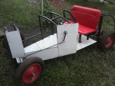

И таким образом габариты рамы в длину 165 см, мне показалось многова-то так как ещё передние колёса перед машиной будут торчать на 10 см, хотел рубануть ещё 5 см, но уже лень было переделывать. Пусть будет на вырост и детям и под бензиновый 4-х тактный моторчик, он хоть вперёд, хоть назад поместится.
Да и для большей вместимости сзади будет предусмотрено "тёщино место" — сидушка при открытом багажнике. Таким образом ещё получим как минимум 1 место, а что ещё детям надо, веселуха и гонки толпой по садовым улочкам))). Не стал ничего облегчать, пусть будет как есть.

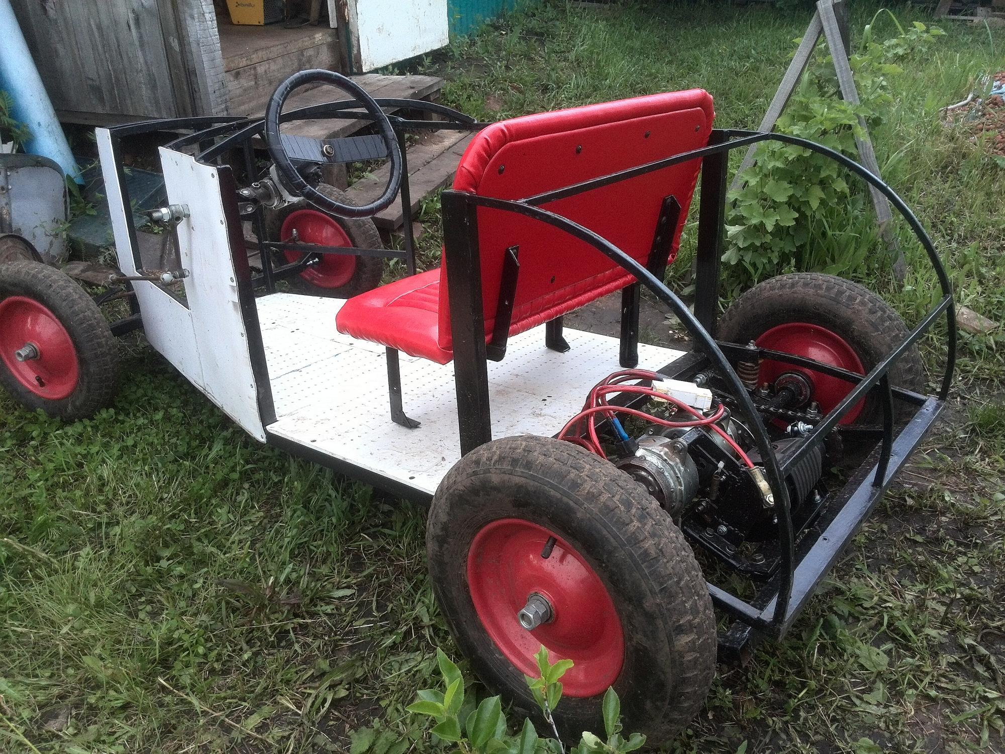

Сейчас подключено два моторчика параллельно на 24 вольта, греются уже через минуту, но я ехал по своему огороду, которая осталась после выкапывания картофана в прошлом году, эдакое поле после маленькой бомбёжки. Ещё не гонял до высаживания акумов, поэтому насколько сильно будет перегрев сказать не могу, второпях забыл мультиком температуру померить на моторчиках. Но что заметил, раньше автомат на 16А вырубался когда сильно нагревался моторчик и подольше ездил, с установкой двух моторов и через цепь на редуктор, этот автомат уже не держал и 5 секунд, вырубало его, на 25А через 20-30 сек вырубало, на 40А пока ездит не вырубает.
Главное едет, как дособеру более или менее, надо хоть двери приладить и сидушку сделать, дальше потыркаемся с подключением через ШИМ китайский (но чую что сгорит) и подбором звёздочек.
Ещё минус, клапанные пружины от волги и внутри пружинки от сцепления камаза, нифига при моём весе не работают, сжимаются когда я сажусь, детям может и нормально будет, когда ещё акумы на перед перенесу. Но то что на таких машинках нужна ходовка, это факт, особенно квадрикам и джипикам, я пока по полю скакал, чуть кишки не родил :-D, как на мотике привстать пришлось. Делайте хоть примитивную но подвеску!

По поводу лезть куда ни попадя, я уже заранее знал что буду систему безопасности делать, даже ещё не определившись с мотором.
Если кратко то система будет основана на герконах, связанных в одну цепь, при разрыве которой нет питание на мотор, через реле. Т.е. открыта любая дверь, геркон разомкнут - не едем; открыт капот - не едем; держим тормоз-не едем; не пристегнул ремень - не едем; встал с сидения - не едем. Ну как то так ;-D

В моторчиках с двух сторон насверлил отверстий, наварил кольца , на них прикручу вентиляторы от компов, и будем посмотреть.

На эти переходники под звезду можно установить два вентилятора даже самодельных, и они будут обдувать каждый свой двигатель без дополнительных моторов. Единственное что работать будет только в движении а в режиме газ-тормоз не очень. Как дополнительная фишка моторы поставить в куски трубы канализационной или банки жестяные без дна чтобы была вытяжка.

Вырезать из крышек от консервной банки? и приладить меж моторчиков? Но получится что вытягивает воздух из одного и загоняет во второй, так ведь?
Я планировал сделать кожух между моторами, и по бокам от моторов поставить вентиляторы от компов, думаю что на общем фоне они много не будут жрать.

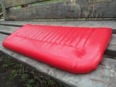

Так как машинка уже используется юнными хотроддерами практическую в полную силу, то начал делать лавочку. Мой любимый стиль сидушек это "батончики", купил самый дешевый кожзам, но качественный и мягкий, нитки капрон и иглы по кожзаму, поролон ну и давай мучить китайскую бытовую швейную машинку, причем второй раз в жизни :pardon: , в первый раз я шил на ней же кожзамовый чехол для планшета.

big17
Шикарно! Совершенно в стиль машинке!  :wow:

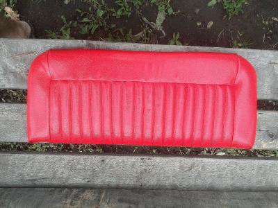

TPAXTYP
Сидушка готова! :dance:  В таком же стиле будут обивки дверей. Блин чет я заморочился канеш %-) :bw:
По мере роста гонщиков, сидушек можно назад еще двинуть на 10 см, ну а опустить хоть до пола можно, путем укорачивания ножек. Хотел сделать регулируемое, но плюнул, может потом или вообще не сделаю)))
