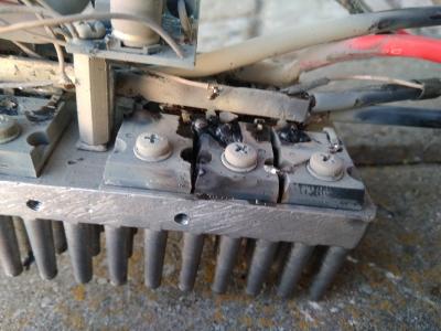

Написал автору контроллера о своей проблеме, и вот какой ответ я получил:
"Приветствую! По описанным симптомам похоже на отсутствующий ток в какой-либо фазе двигателя (работают только 2 из 3-х фаз). То есть в момент старта мотор пытается провернуться, положение ротора попадает на следующую фазу, контроллер даёт сигнал следующей фазы, но на двигатель ток следующей фазы не приходит, и ротор возвращается в предыдущее положение, и всё по новой. Когда двигатель раскручивается, ротор по инерции проходит положение с нерабочей фазой, и по этому на более высоких оборотах скутер едет, но нагрев двигателя повышен. То есть проблема может быть в контроллере.
Проверить контроллер можно легко - зажать ротор рукой, дать немного газу до появления ощутимой тяги, и медленно проворачивая ротор рукой следить за показаниями текущей фазы на дисплее, контролировать, чтобы при любом показании фазы тяга двигателя сохранялась (не пропадала).
Сгореть ключи данной фазы могли при некачественной работе схемы управления ключами. Например, при плохом контакте выхода драйвера с затворами ключей. То есть то контакт есть - ключи открываются и закрываются нормально, то контакт пропал - ключи например остались в открытом положении и стали пропускать большой ток.
Если контроллер всё же проверялся, и проблема была не в нём, то в этом случае тоже нужно проделать вышеописанный тест равномерности тяги двигателя, чтобы определить в каком случае тяга пропадает - сразу без всякой нагрузки на двигатель при малом крутящем моменте, или же только под нагрузкой, а так же в какой момент - только в определённых фазах, или же в начале или в конце каждой фазы. То есть нужно более досконально исследовать данное явление, чтобы понять истинные причины его возникновения. "
   Так что восстановлю контроллер и буду действовать в данном направлении. Есть 6 шт. IRFP4468, поставлю пока их, по штуке на плечо. Думаю, до 100 А батарейного выдержат, для экспериментов должно хватить.
on4ip
[user]Combatos[/user], Думается если бы транзисторы остались во включенном состоянии то вы бы получили КЗ по стойке моста со всеми вытекающими, скорее уж коммутация по холлам не правильно происходит, например холл 2 всегда 0.
Может наоборот всегда закрыта стойка так как нет сигнала с драйвера, а затворы подтянуты к земле.

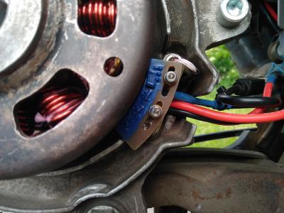

Combatos
Мои датчики ( стоят снизу на плате).
Контроллер отображает на дисплее состояние датчиков. При вращении мотора от руки состояние датчиков меняется от 1 до 6, как и должно быть. Так что думаю, проблема не в них.
А вот мой сгоревший контроллер:
Alex75
Такая неправильная работа двигателя, вероятней всего, из-за глюков датчиков. Сигнальные провода от них до контроллера экранированы? Нормальная работа датчиков при ручном вращении - это одно, а их работа в динамике, с фазными токами - это совсем другое. C датчиками в отверстиях на статоре двигатель нормально работает или не проверяли?
Замыкание пластин при шлифовке никак не влияет на коммутацию фаз. От него зависит только нагрев статора двигателя на больших оборотах.

     Причина неадекватной работы мотора была в контроллере. Были заменены драйверы IR2110, поставил ключи IRFP4468 (6 шт.). В процессе испытаний история повторилась, но стао еще хуже, в одном из положений ротора мотор вообще не стартовал. Короче говоря опять погорели ключи и драйверы. А причина всего этого безобразия - бутстрепные конденсаторы в обвязке драйверов, потому что их я не менял, а надо было.. В общем забросил я этот контроллер "в дальний ящик".
