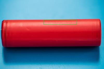

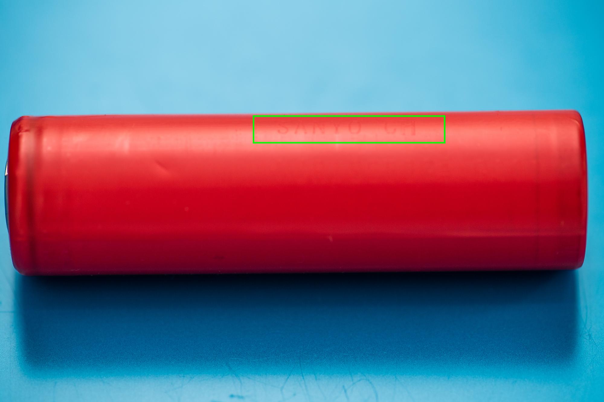

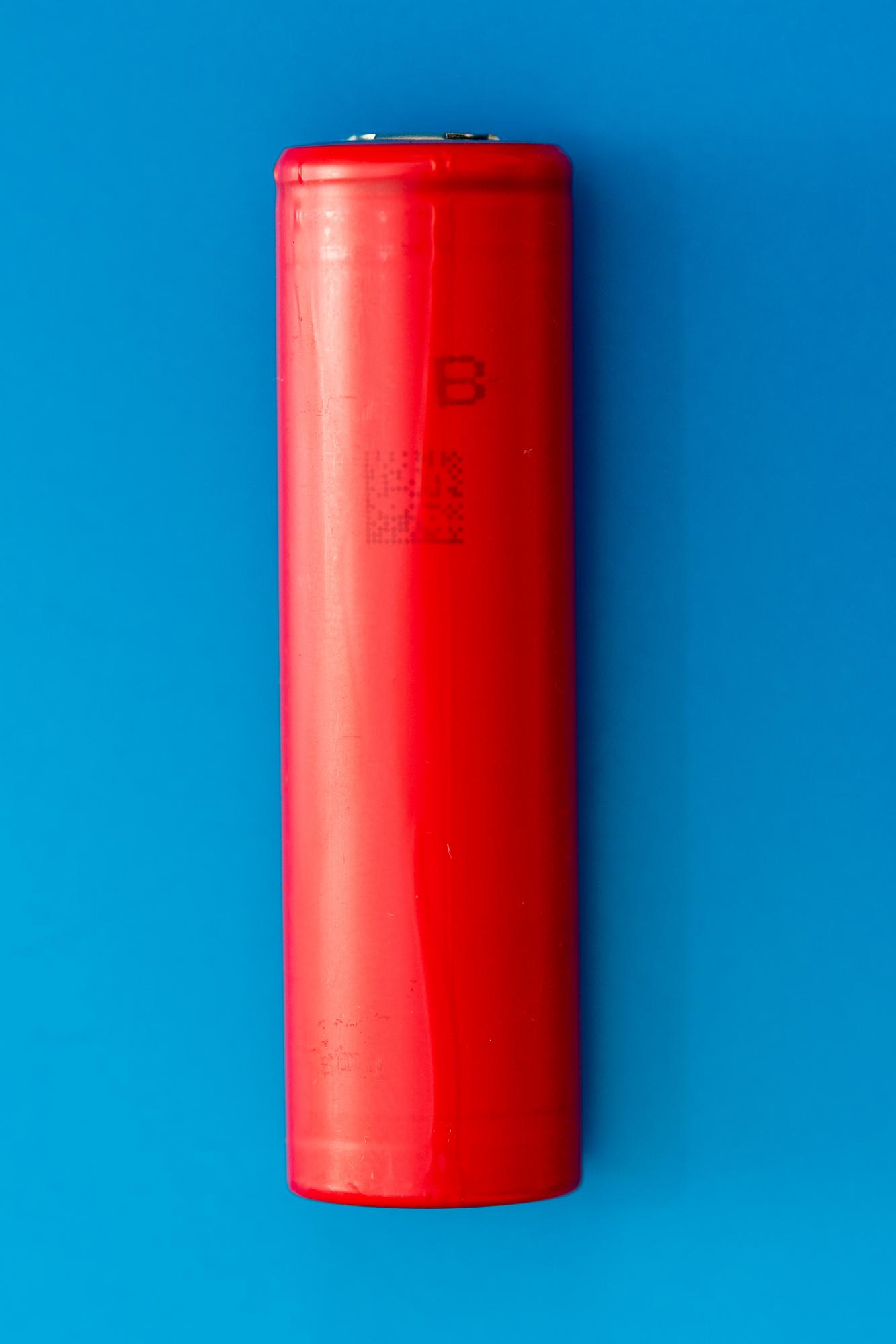

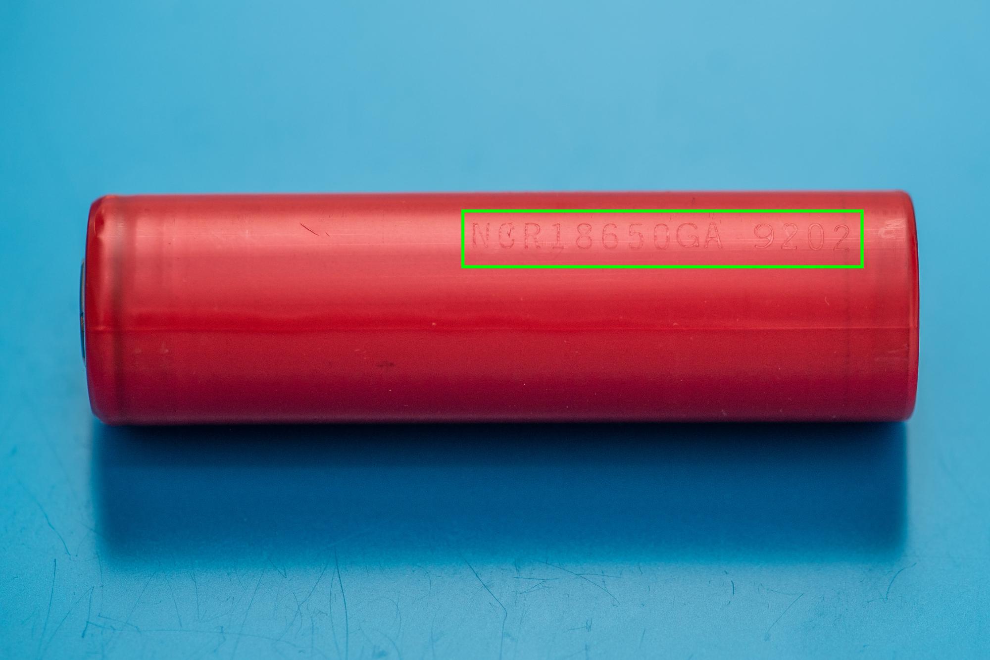

Ранг "В", изготовлены 2 февраля 2019 года, судя по всему в Японии, по всем признакам оригинал. Брал тут. Когда покупал (28 апреля) цена была 296 р за штуку, сейчас 435.
