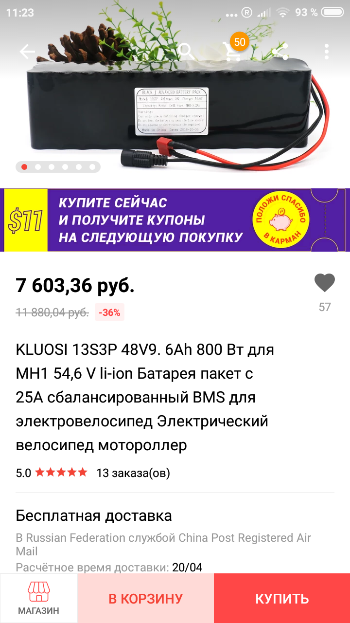

Добрый день,выскажете пожалуйста своё мнение,хочу поставить в параллель такой аккумулятор, на куго м4.
Вроде и балансировка есть,в описании элементы лж,гарантия,писал продавцу,нет ответа,отзывы...Может кто сталкивался с такими,с другими китайскими магазинами по нашему региону общаться проблематично,Крым.Выскажите свое мнение,одолевает искушение...
Мамой клянётся? На Гарантию в Китай будите отправлять?
Цитата: Citezen of Crimea от 12 Март 2019 в 12:00по нашему региону общаться проблематично,
В ваш регион почта РФ посылки без проблем принимает.
