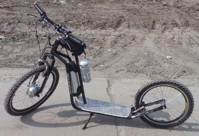

Доброго всем утра. Может тема была , Извините не нашел. у меня  самокат ezip e-450. АКБ 2012 Г. CB-10-12. (12V 10AH)
. проблема такая, Заряжается акб около 5 часов.вольтаж хороший. Нагрузочную вилку выдерживает. Но ездиет самокат около 1 километра
И плавно высаживает акб в ноль. Вопрос моим акб хана ? И можно ли их заменить на акб от бесперебойника например на (Sf 1212 12v12ah) или (Gp 1212s) такие акб устанавливаю на автономную систему сигнализации.
Steel RAT
Да, хана.
Да, заменить можно.
Вам еще очень повезло - 4 года большой срок.

[user]Shadow6669[/user], нет. Это аккумуляторы для слаботочных нетребовательных систем (а SF1212 - это вообще пенопластовая песня, матерная правда...). Для электротранспорта непригодны.
Вообще, по замене аккумуляторов посмотрите здесь: https://electrotransport.ru/index.php?topic=8681.0
Кстати, стоят у Вас 10Ач батареи. 12Ач намного больше по размеру, скорее всего не встанут.
Ставьте Delta HR 12-9.

Shadow6669
Не как не могу поверить что мои акб здохли. разряжал акб лампочкой 1.25 А , после 10 часов упал до 11v. Для бесперебойника это офигенный результат , для этих не знаю . Пожалуйста скиньте ссылку где купить акб.
gde700
[user]Shadow6669[/user], верить или нет - Ваше право. Во время езды ток может доходить до 20А, это если движок всего 450w. У свинины для телекоммуникационного оборудования дико большое внутреннее сопротивление, сколько-нибудь значительные токи она не держит. И под такими токами свинец (даже хороший) отдаст всего 50-60% ёмкости.

Steel RAT
Вы измеряли конкретные значения или нет?
Любой "свинец" при токе равном емкости отдаст всего 50%.

Steel RAT
[user]gde700[/user],  я уже за несколько лет пересмотрел несколько десятков даташитов и опровергаю вашу информацию.
Вот конкретный даташит по CSB:
http://www.csb-battery.com/upfiles/dow01404181923.pdf
Так вот эти батареи предназначены для UPS, где снимаемый с них ток достигает 50А.
Что легко видеть из таблицы.
[user]Shadow6669[/user],  можете купить CSB или Delta в DNS.
