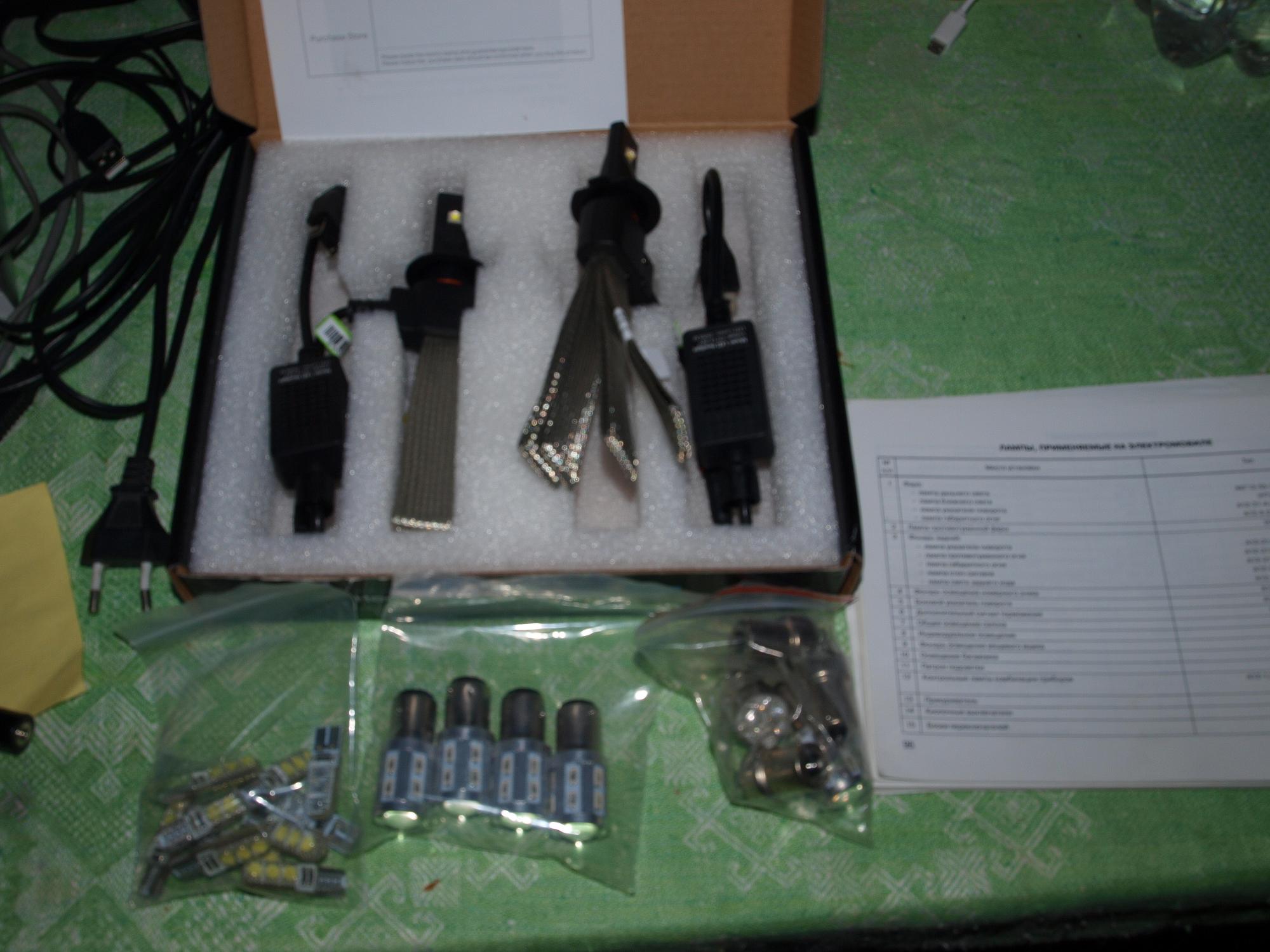

Пришли лампочки из Китая. Будет чем заняться в выходные.  :dance:
Неплохо бы уже подробно описать результаты, в формате: лампочка, ссылка на покупку, потребление, нагрев, наличие резисторов обманки кан шины, разбираемость(доступность элементов для замены), яркость по сравнению со штатными лампами, попадание в отражатель, живучесть(если уже есть трупы), желательно с фотками. Сам сейчас занимаюсь выбором, а выбрать-то и нечего.

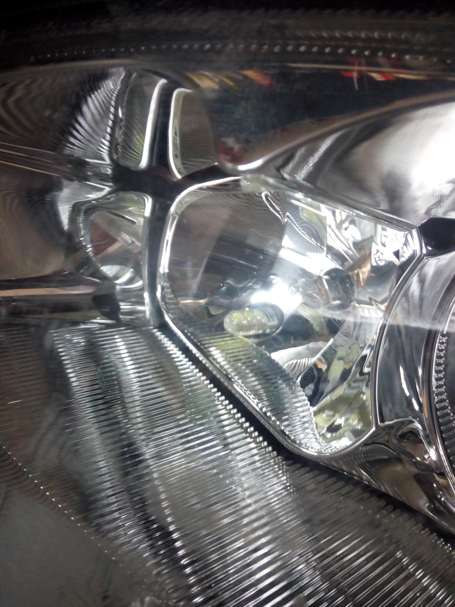

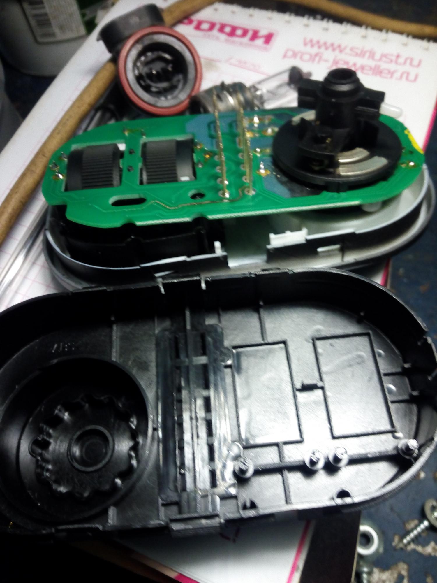

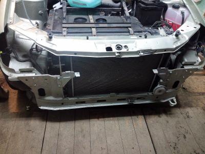

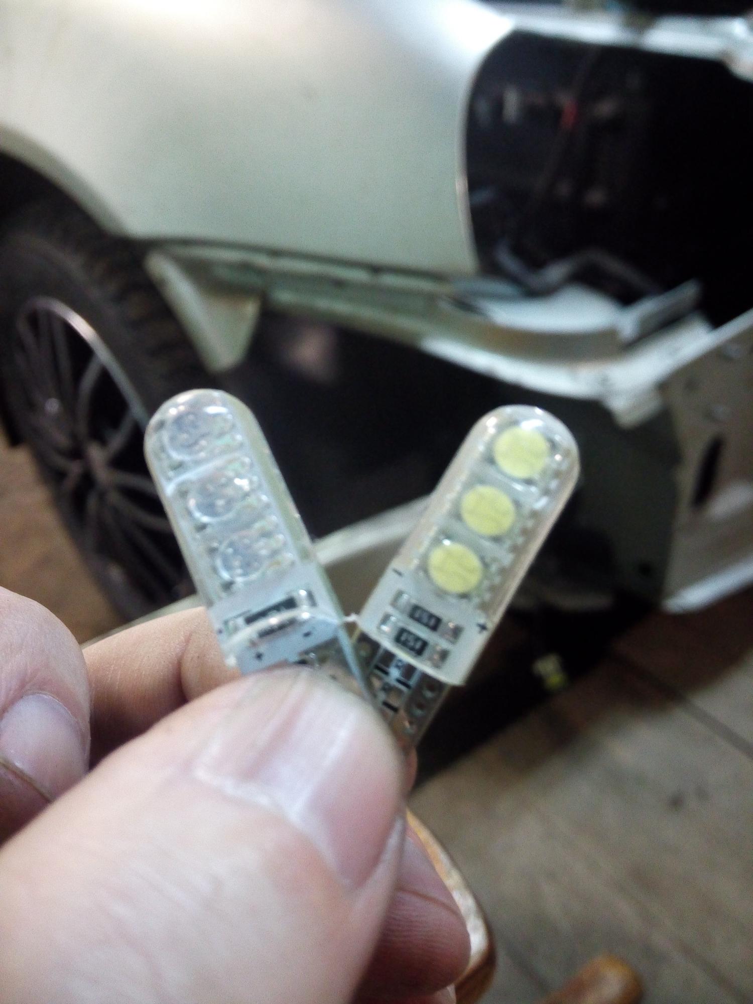

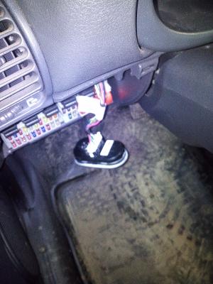

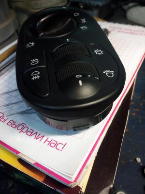

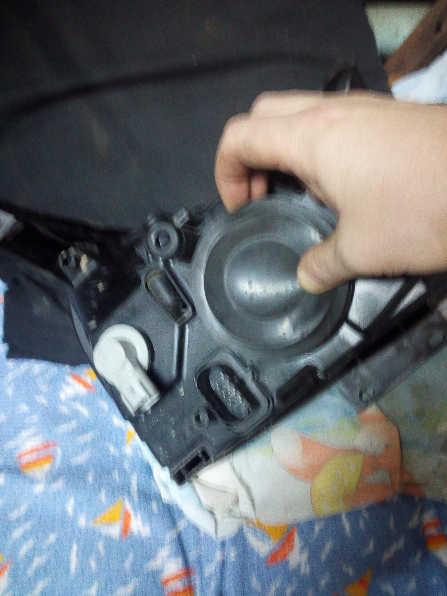

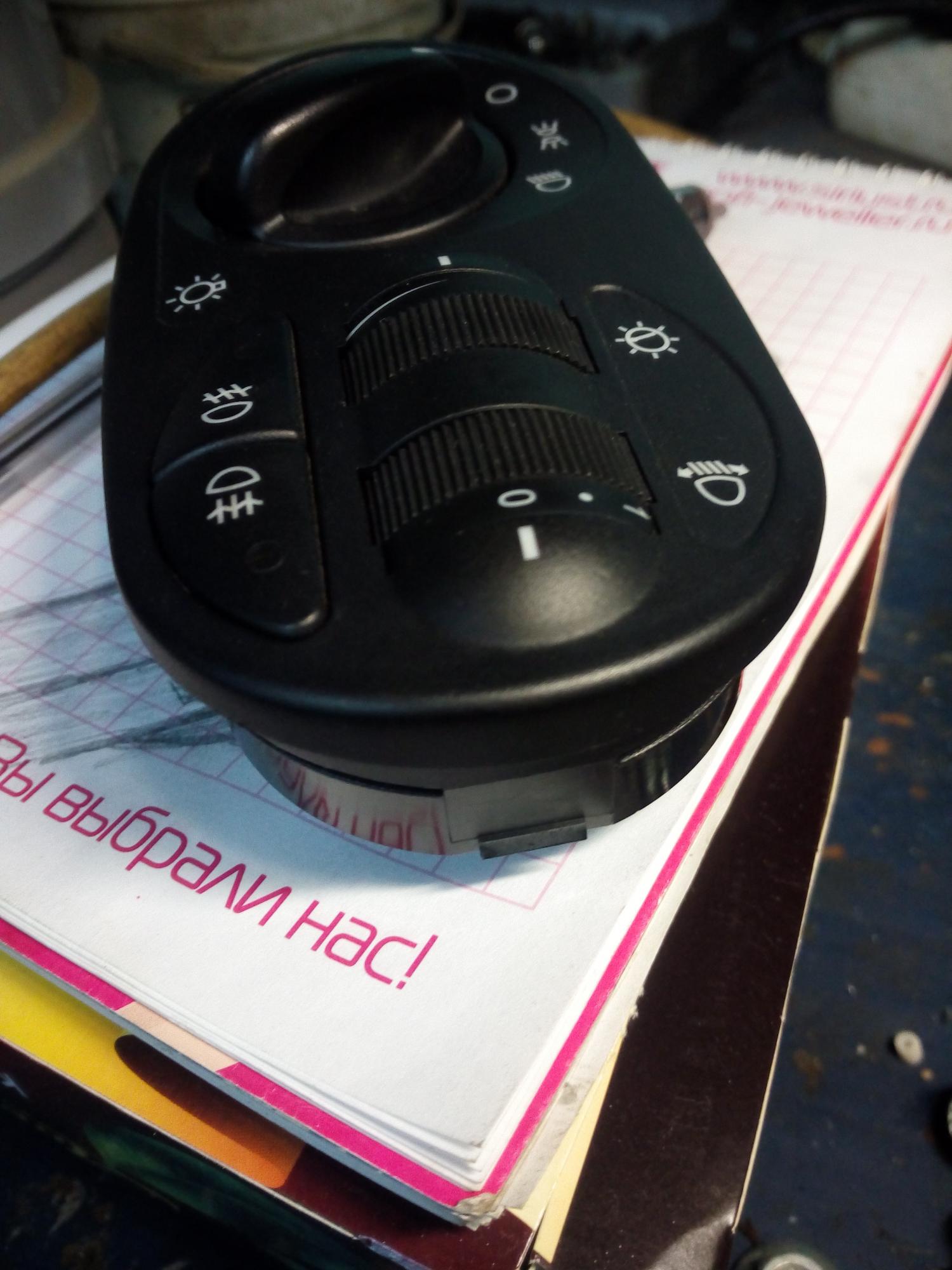

К сожалению, с лампочками не удалось сделать, что хотел. Оказалось выгорела дорожка на переключателе габариты-ближний свет. На АвтоВАЗе пожалели релюшки на ближний поставить.
Пока гарантия, заказал новую. В Химках её всё равно даже за деньги нет.

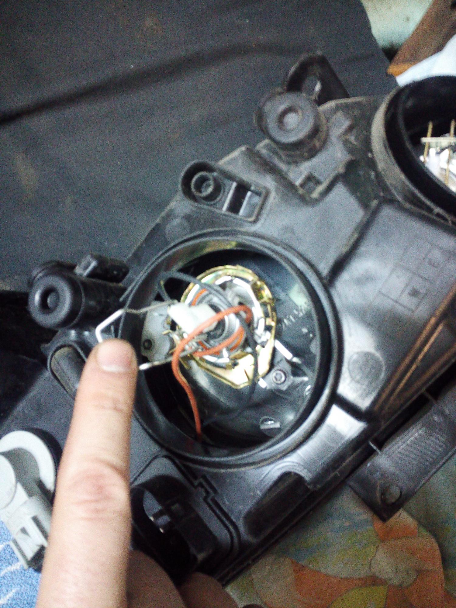

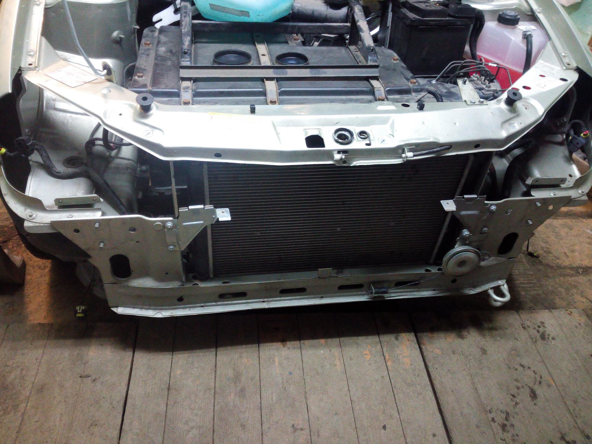

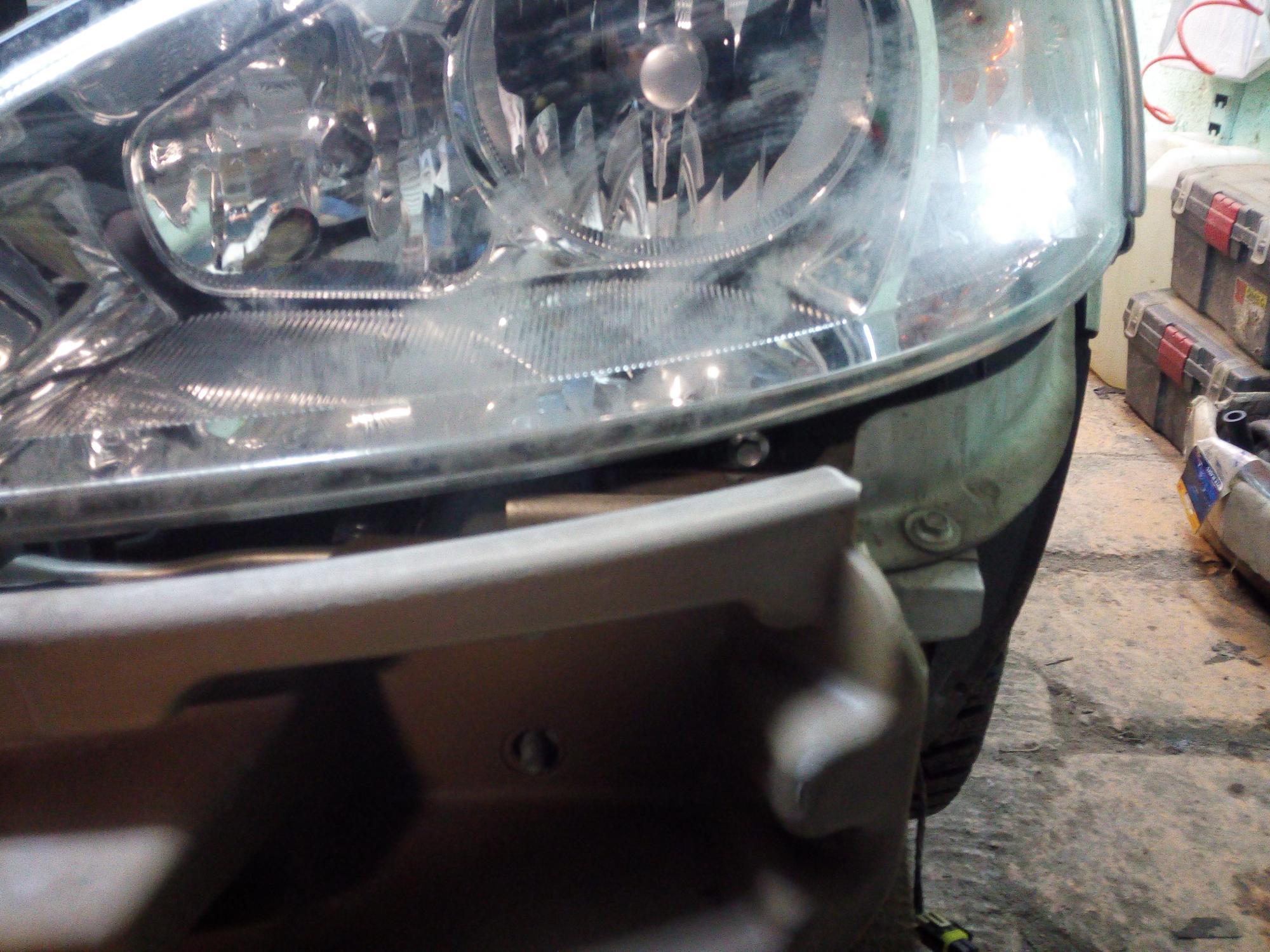

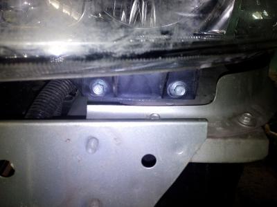

Поскольку нужно было заменить несколько ламп в блок-фаре, решил снять её целиком. На Калине эта операция осуществляется путем снятия бампера. Вернее можно и не снимать, но для этого нужны гибкость рук и знать куда тыкать ключом, поскольку это надо делать вслепую.
Мешает этой процедуре силовая конструкция бампера.
На этой фото видны два болта под блок фарой, которые нужно было выкрутить.
они же крупным планом
частичная разборка пепелаца

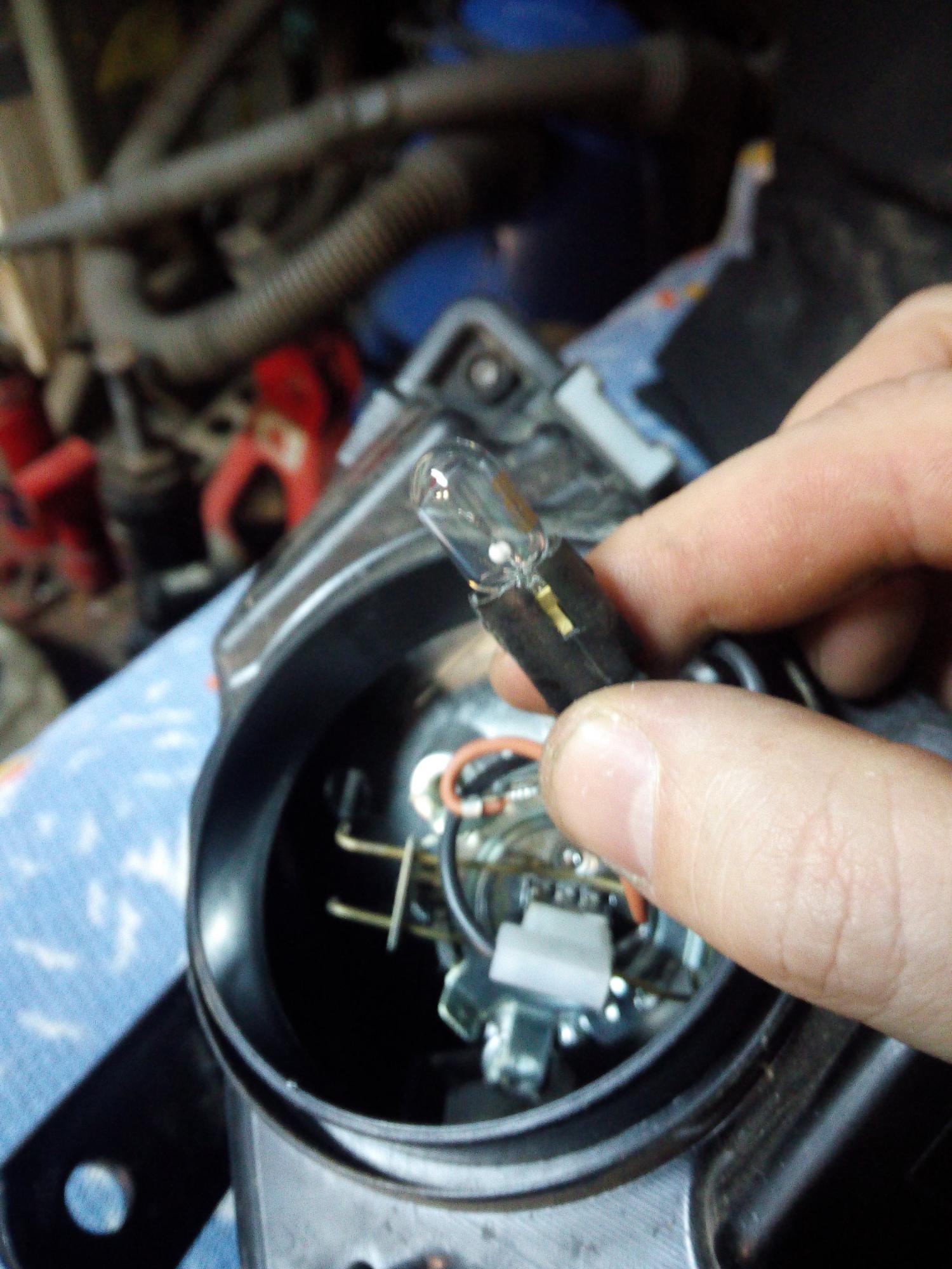

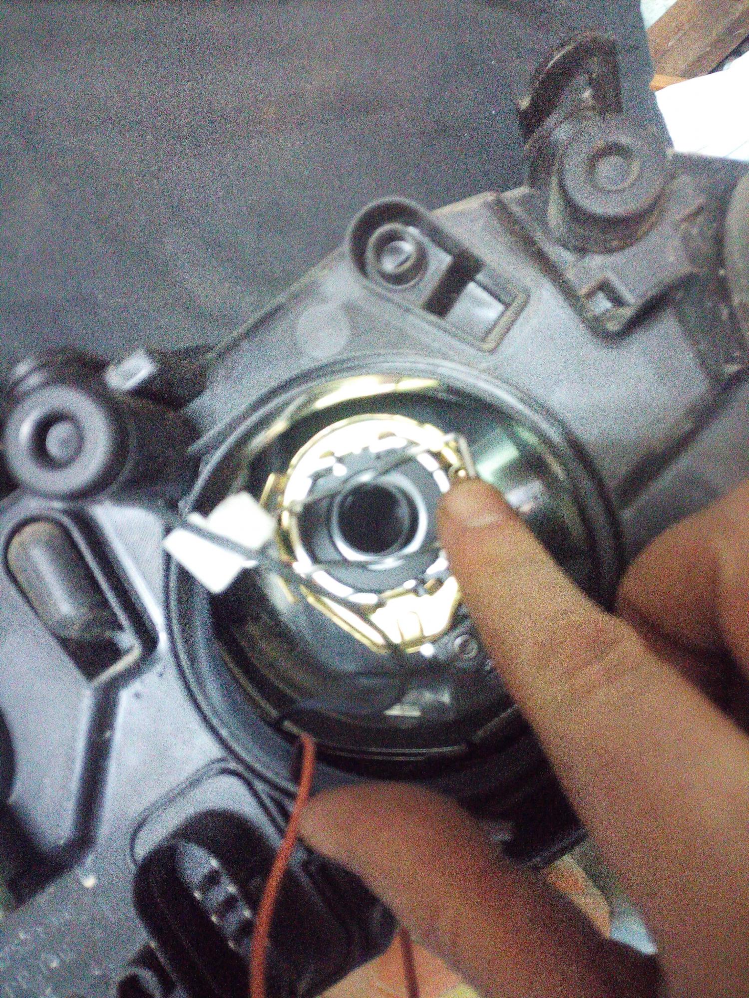

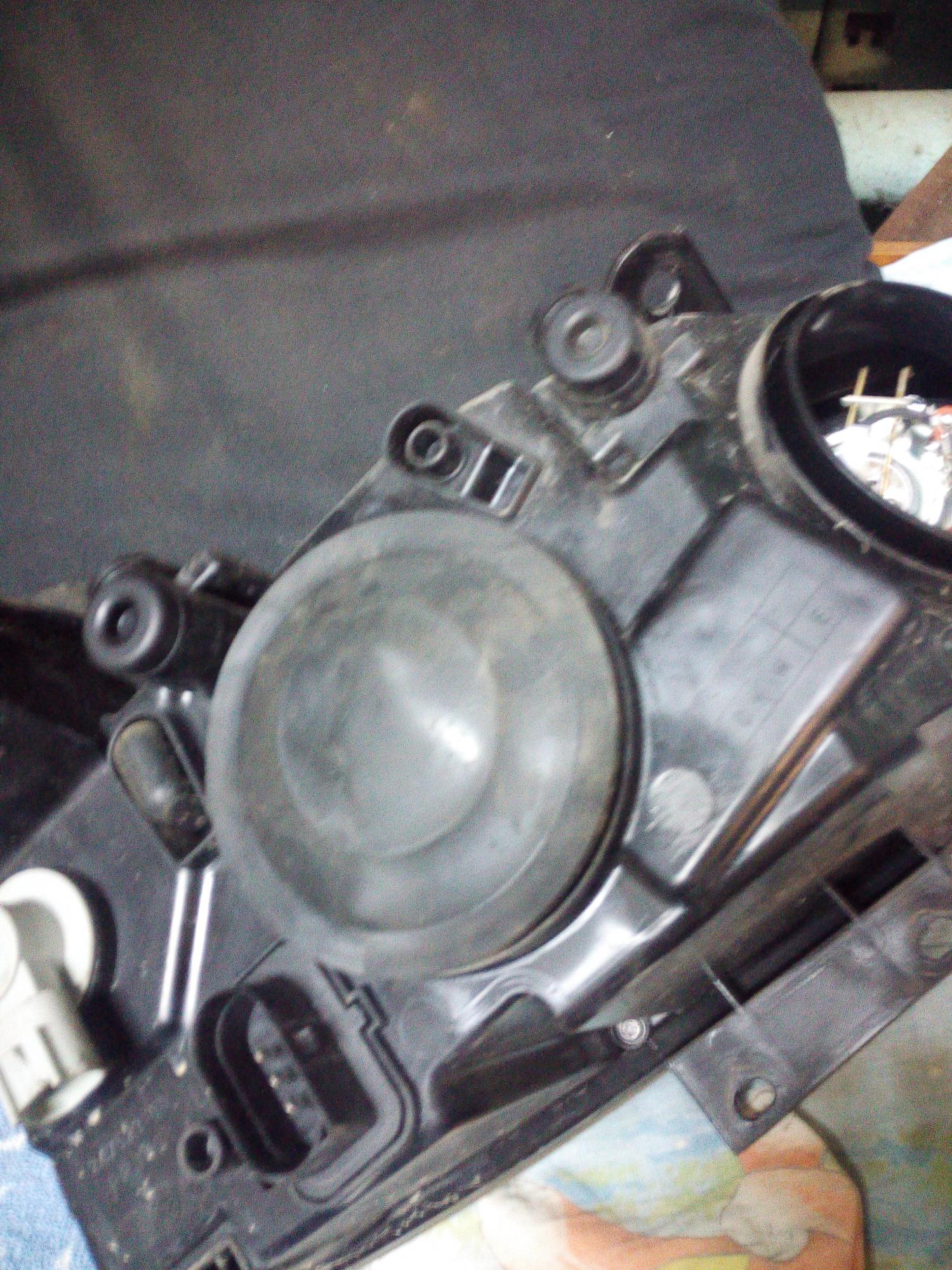

Далее работы осуществляем на верстаке.

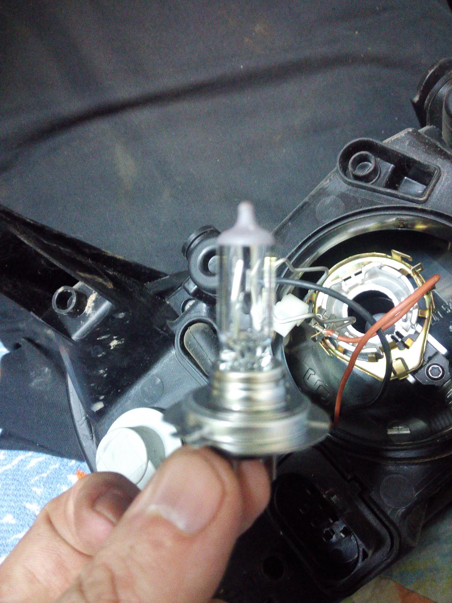

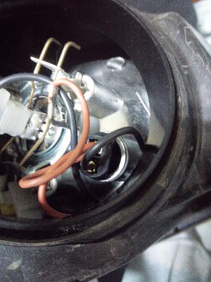

снимаем резиновую заглушку
Удаляем старую лампочку накаливания

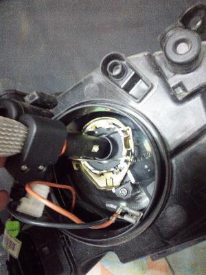

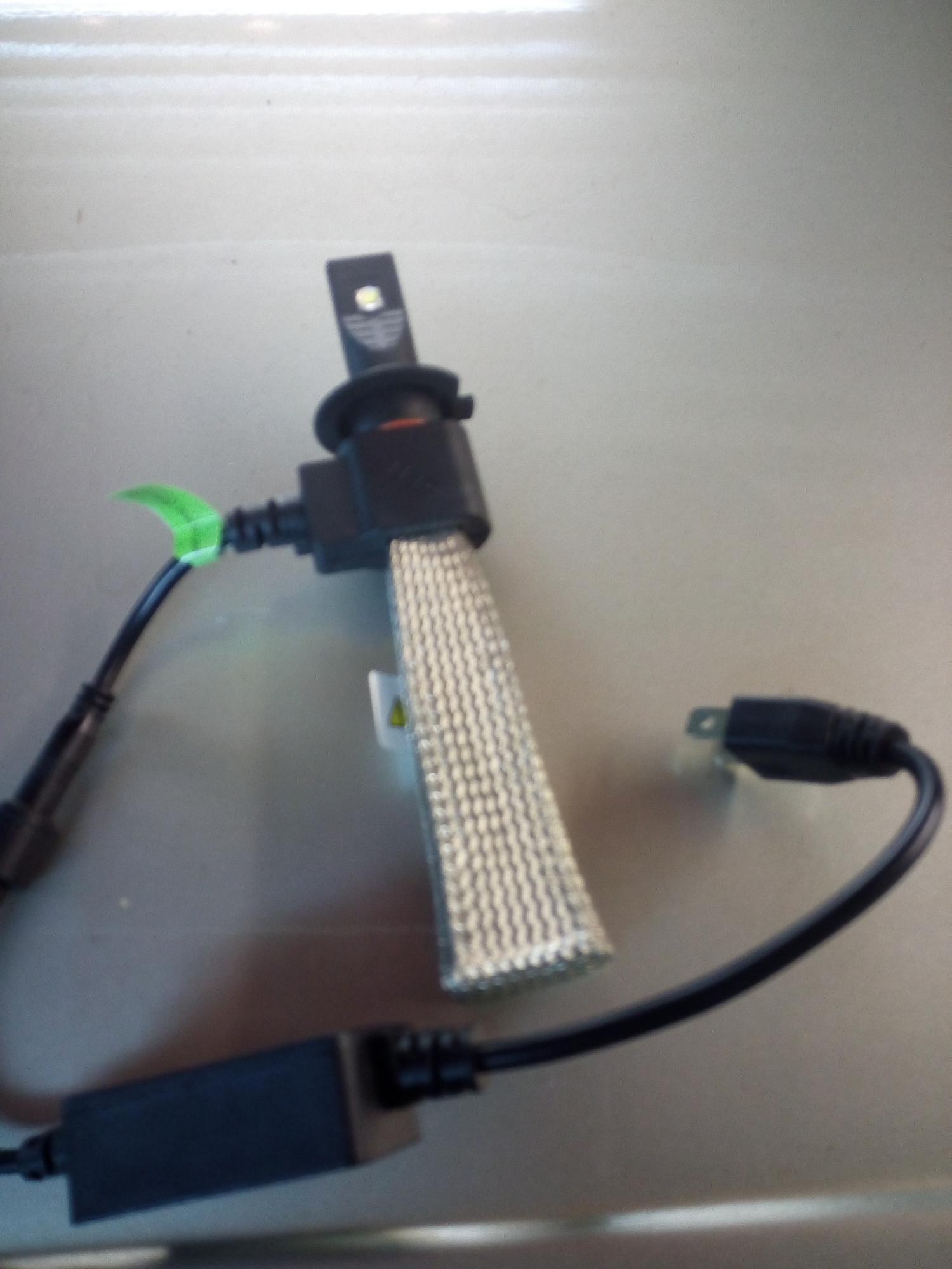

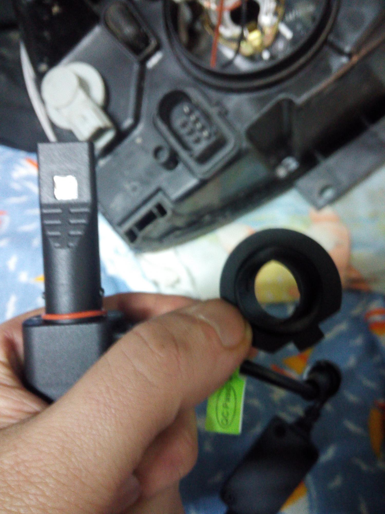

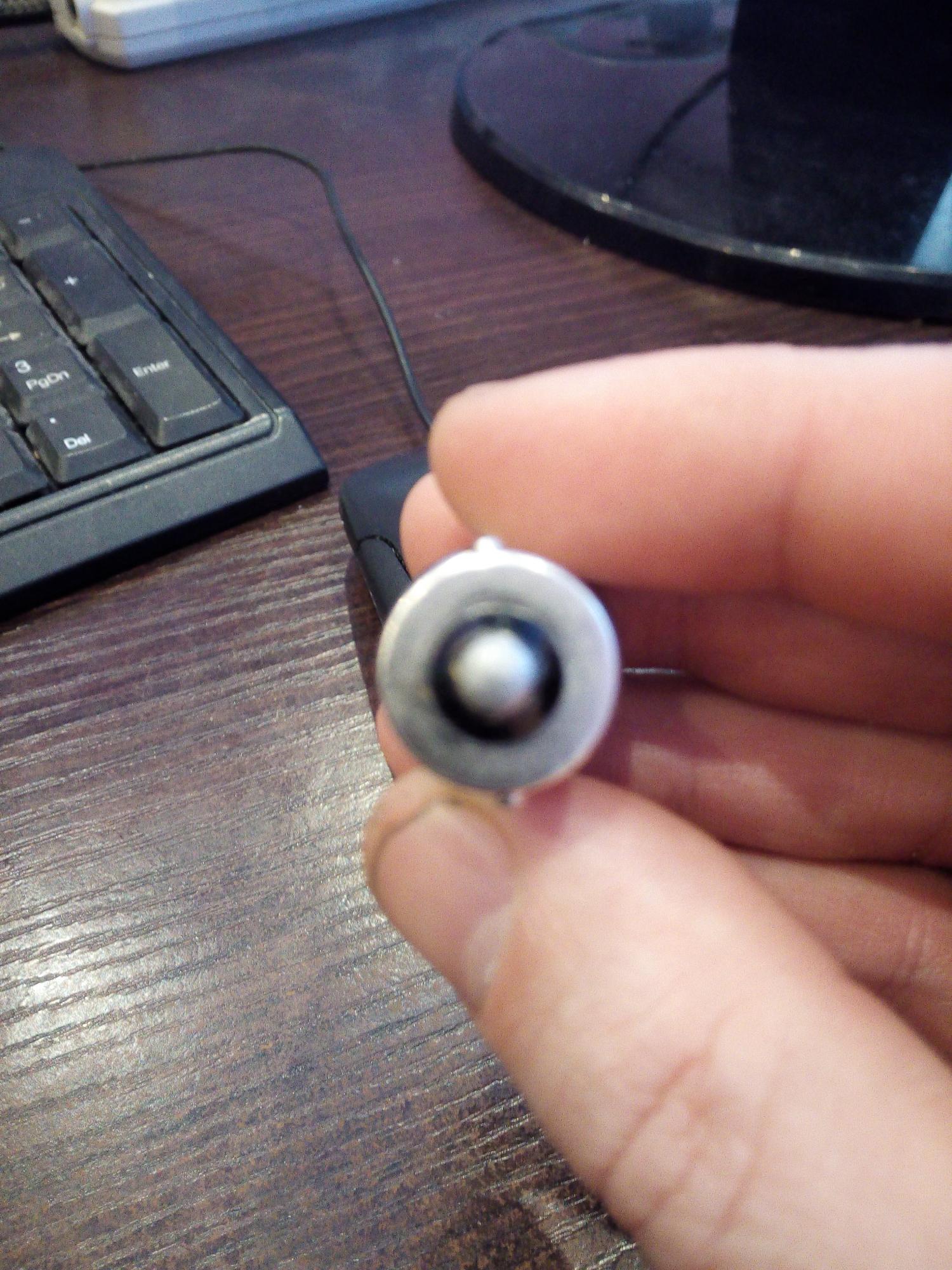

Берем светодиод

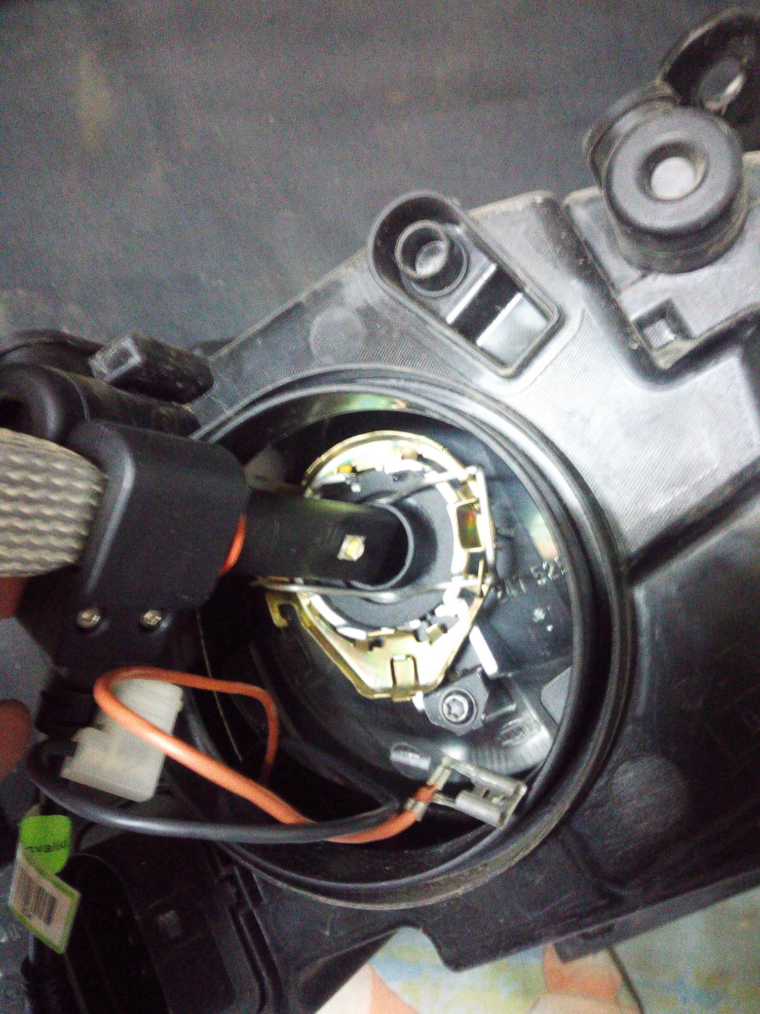

Снимаем стопорное кольцо
Вставляем кольцо в блок-фару и фиксируем его. Он может встать только в  одном положении.

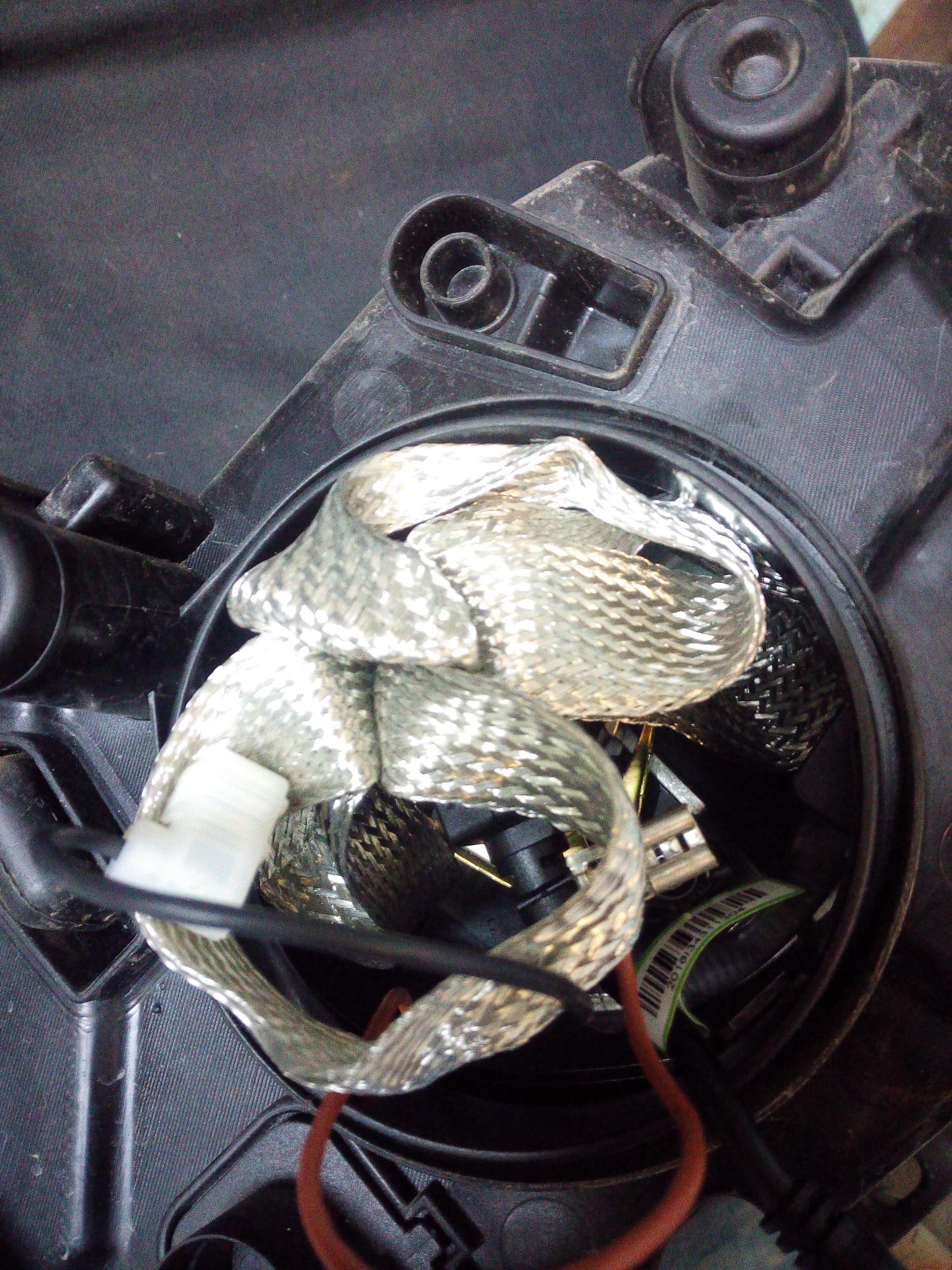

Вставляем диод

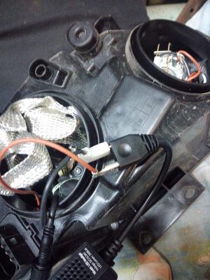

Расправляем гибкий радиатор диода
подсоединяем контакты
Закрываем резинкой

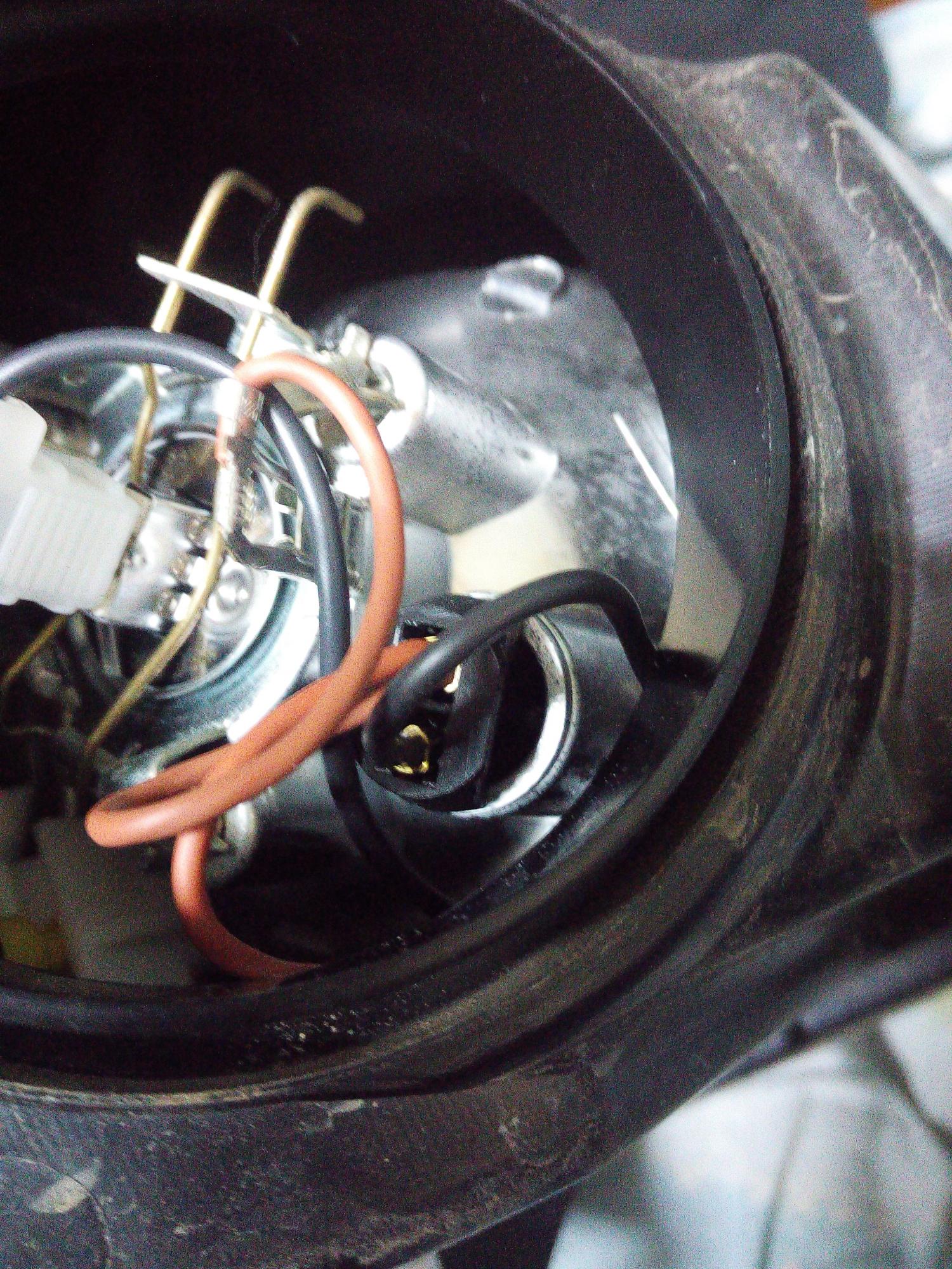

Вынимаем габарит. Он сидит только на трении.
Какой из диодов белый, а какой оранжевый?

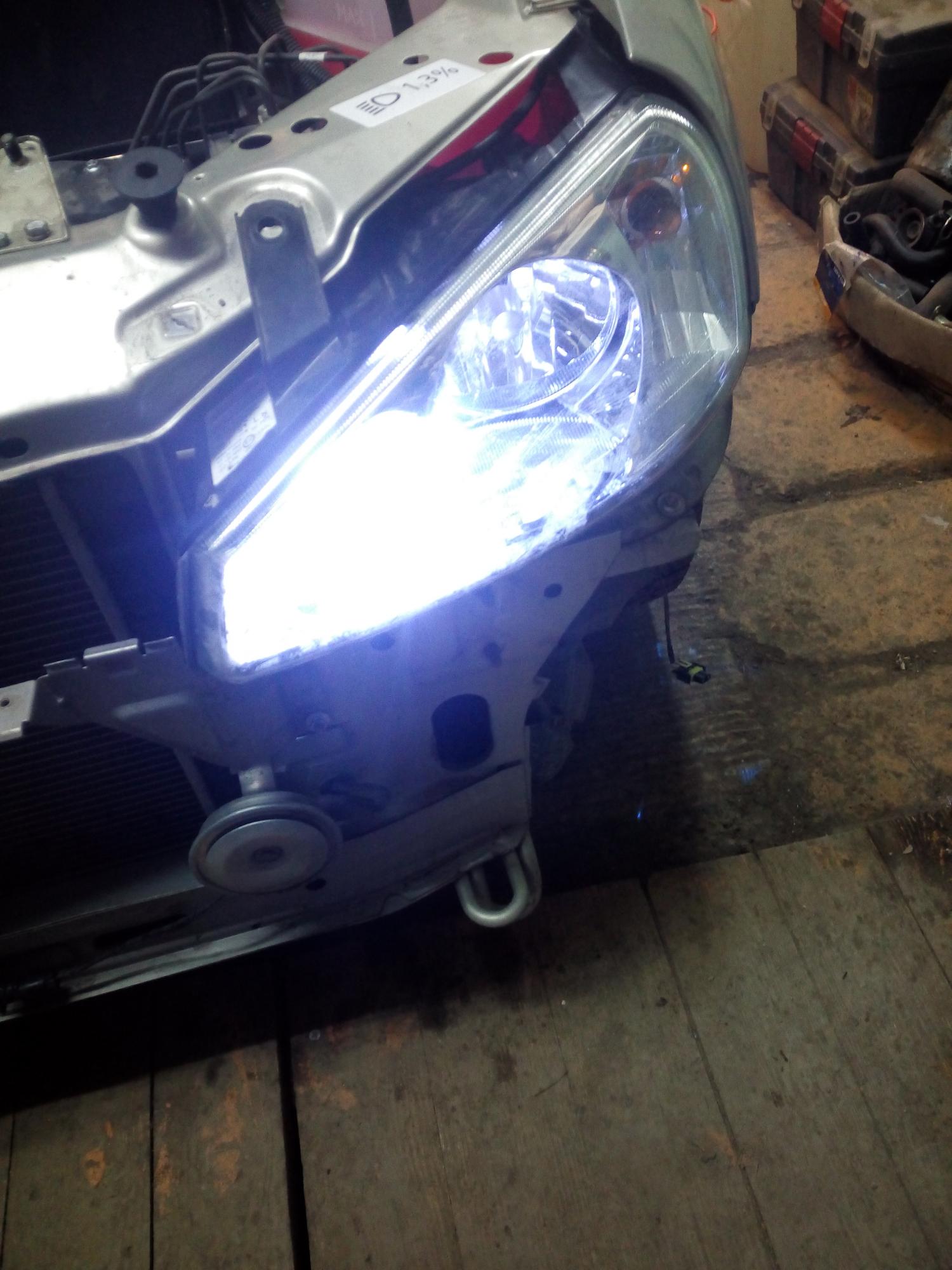

Вставляем белый проверяем работоспособность
Один габарит не загорелся. Меняем полярность. Горит!

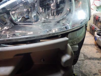

Предварительно ставим переключатель на место.
Прикручиваем фару и ставим бампер на место.
Поворотники заменить не удалось.
У новых "пупырышки" на лампочке строго напротив друг друга
у старых они не на одной линии. Ну ничего, эти пойдут в скутер.

почем такое удовольствие с гибким радиатором?
trom
https://www.aliexpress.com/snapshot/8214423608.html?orderId=79061575424435&productId=32321070817
Хотел желтые, но приемлемого варианта не было. Здесь главное, чтобы диод располагался там же, что и нить накаливания обычной лампочки. Тогда он будет в фокусе.
Тоже напоролся на такую красоту, но мне повезло, сгорел предохранитель на 5А. Вся фишка в супер разъёмах под лампочки w5w, которые я втыкал в подсветку номера(они же в габаритах, но для габаритов не приехали). Китайские лампочки сделаны так, что гарантированно перемыкают питание вазовских разъёмов, возможно буржуйские разъёмы исполнены иначе.

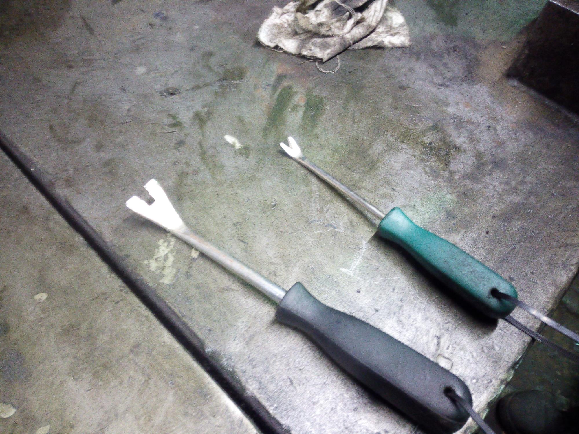

Нашел фото инструмента, которым работали с зарядкой. Кто знает что это, тому "спасибо" в карму.  :bravo:
Интсрумент для снятия с клипсов/защелок пластикового декора/полосок салона.
