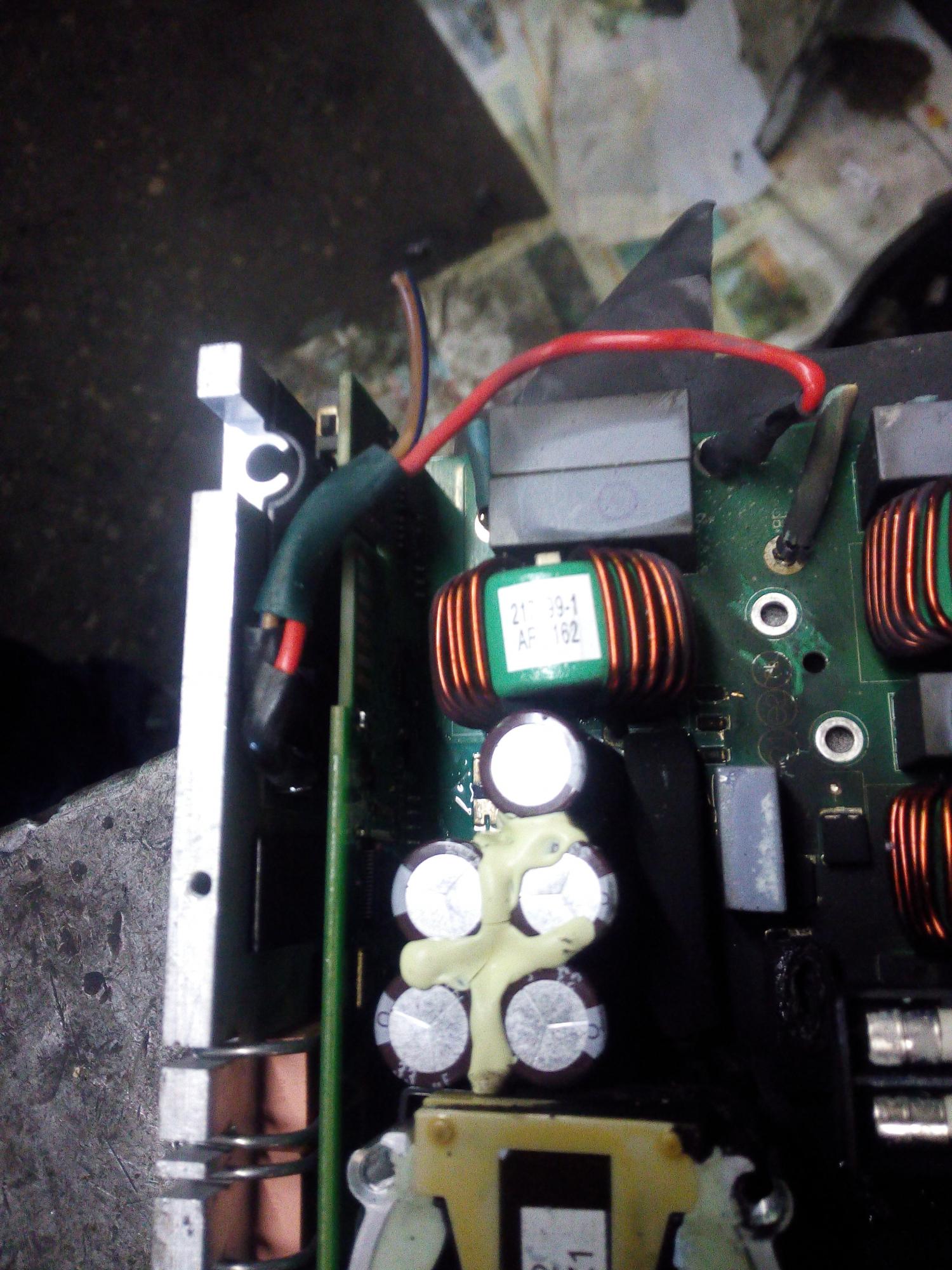

Далее опишу процесс замены зарядки и какие подводные камни ждут владельцев Эллад, при самостоятельной замене этой детали. В качестве консультанта по электрике выступал ув. [user]andreym[/user]

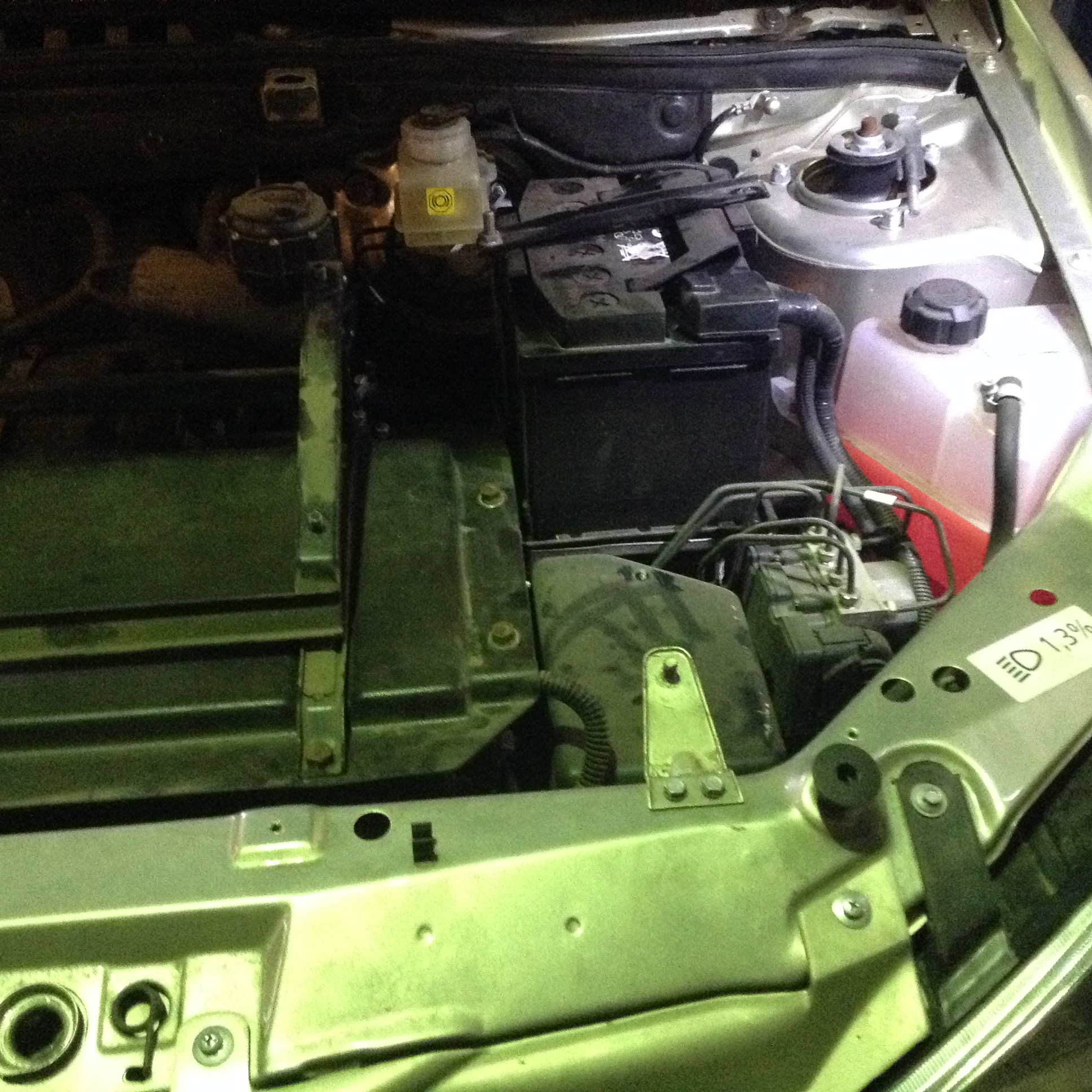

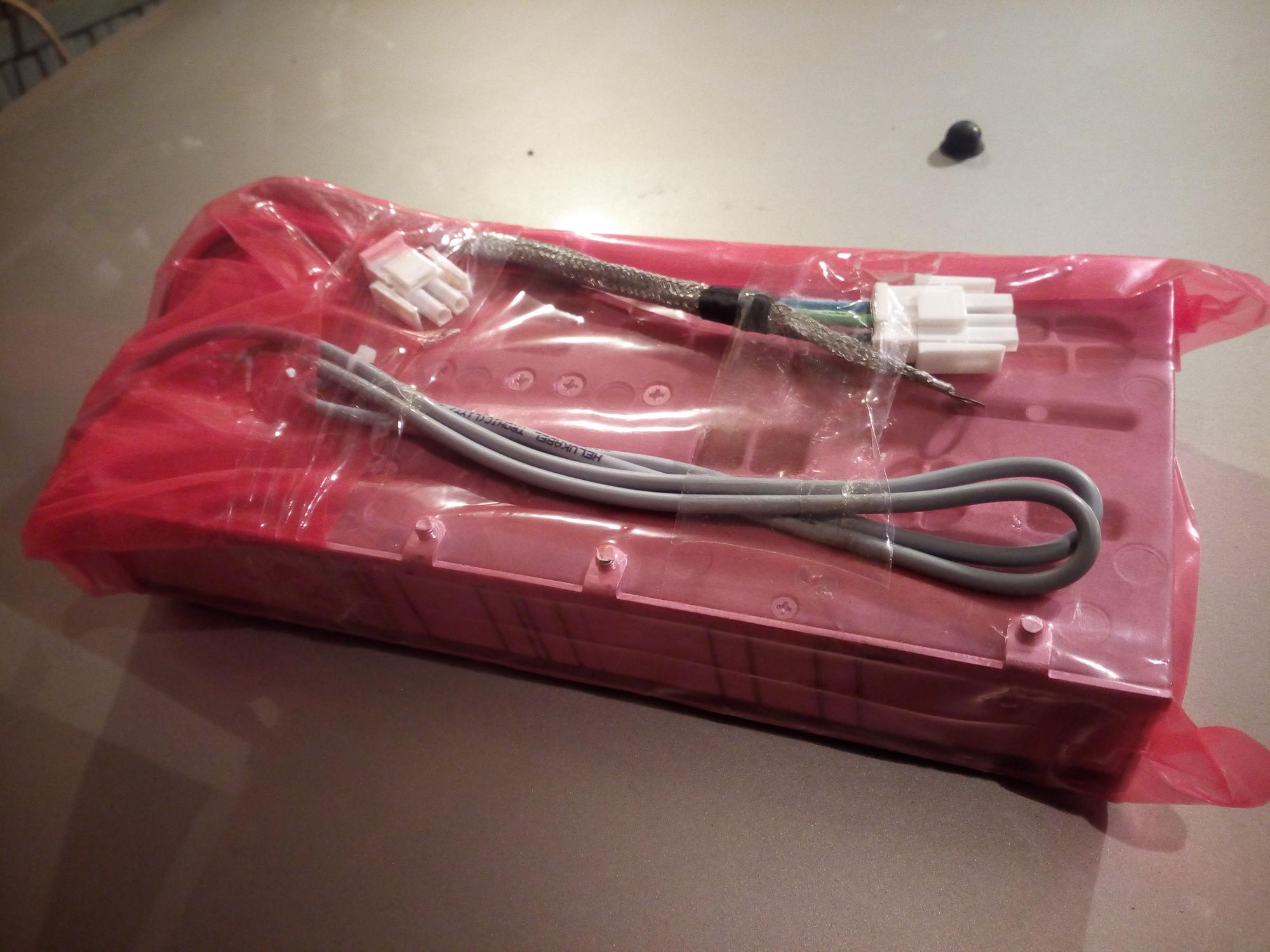

После того, как зарядил свою машину чудо-зарядкой Андрея, перегнал машину в автосервис. Туда же были доставлены необходимые запчасти и масло для редуктора. Новая зарядка выглядит так:

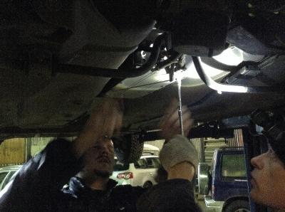

Для начала обесточиваем ту часть, что идет на зарядку машины, сдернув клемму предохранителя:

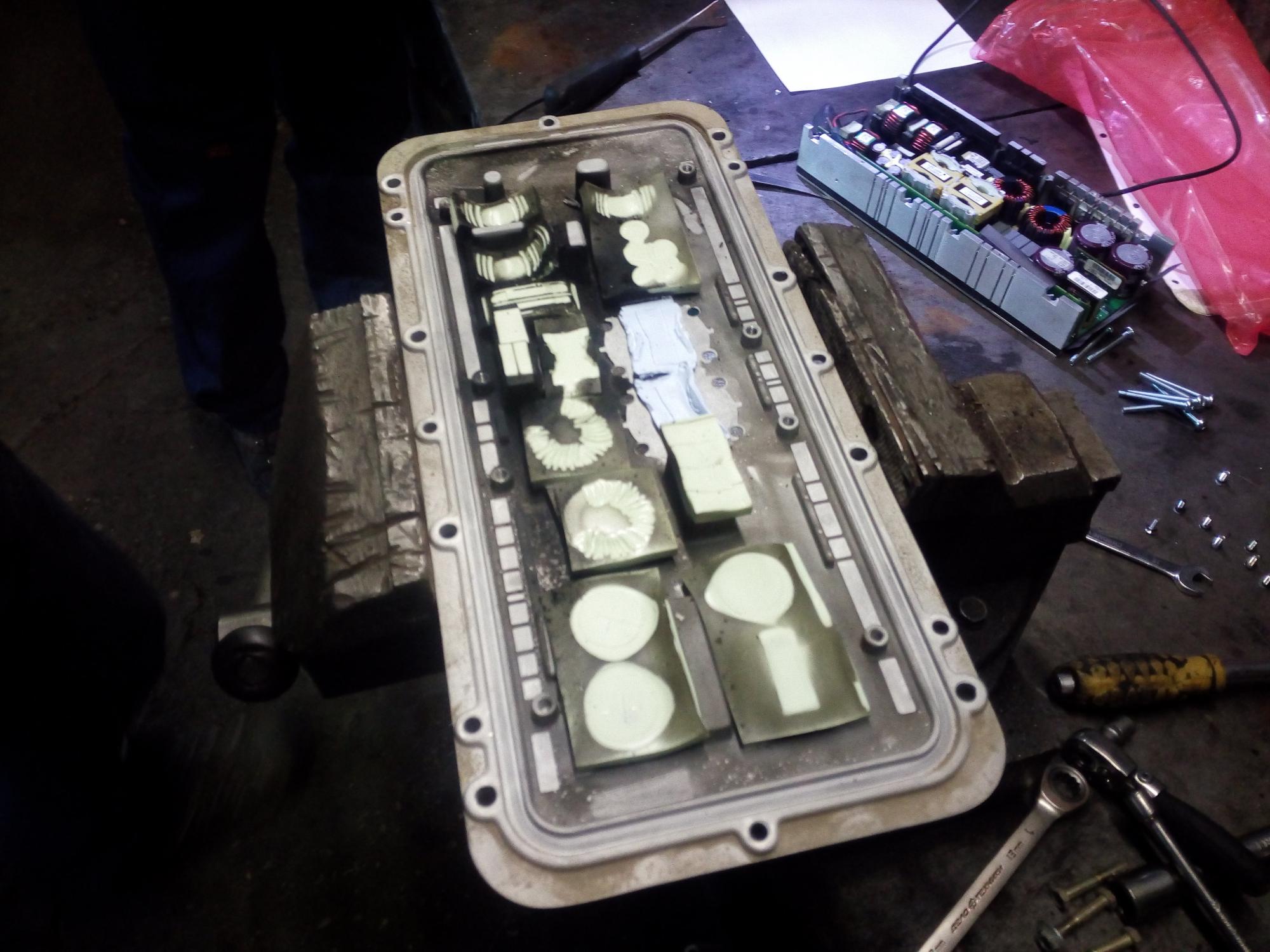

Откручиваем плиту охлаждения и подвешиваем на стяжке под днищем автомобиля:
АвтоВАЗ не предусмотрел снятие зарядки с автомобиля, никаких разъемов, в отличие от новой зарядки нет. Поэтому провода перекусываются и дальше все операции производятся на верстаке.

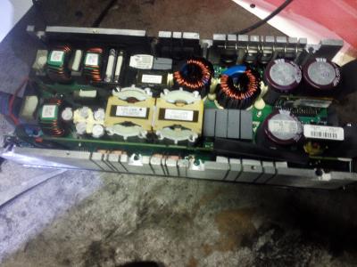

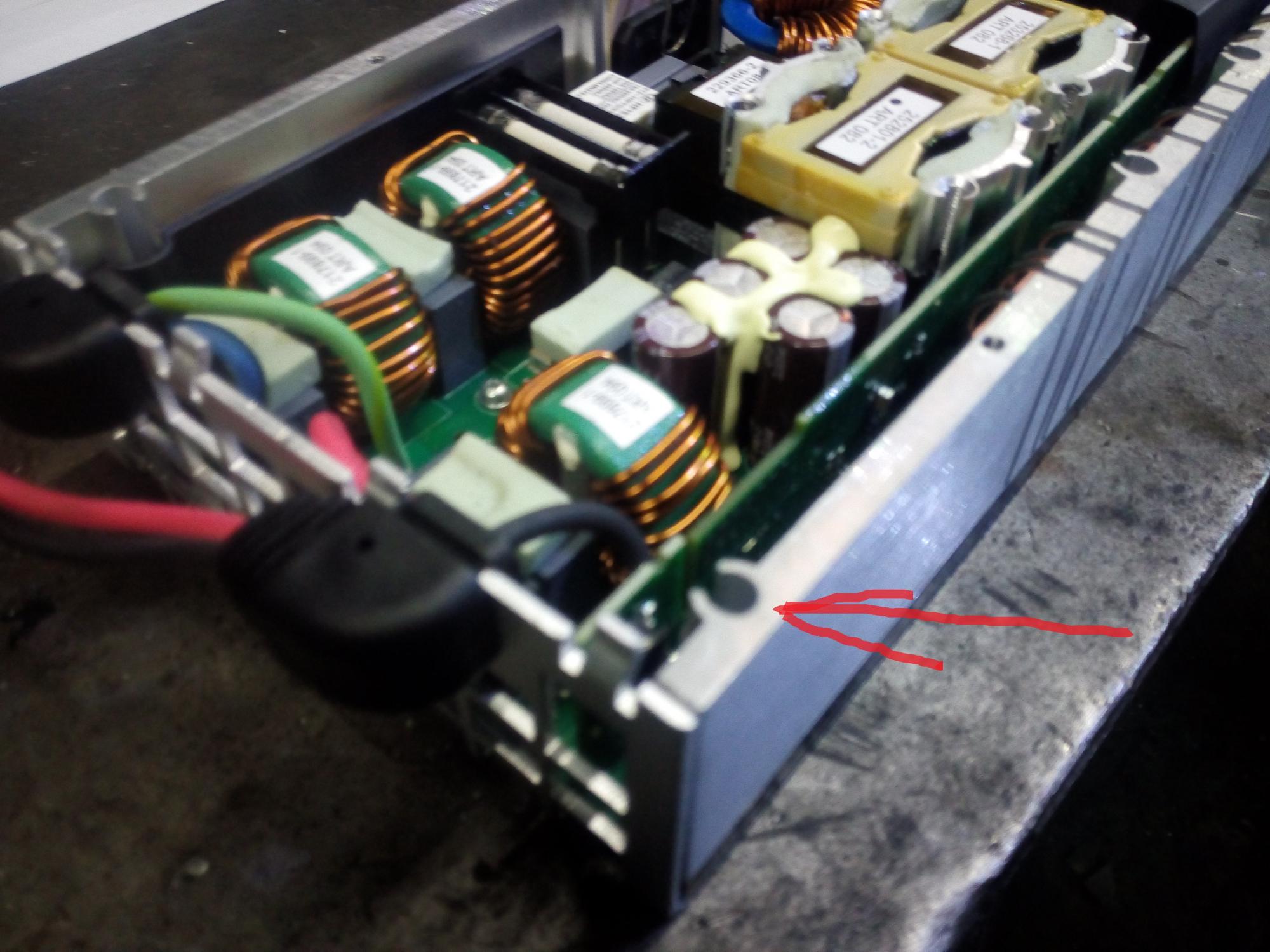

В начале мы полагали обойтись неполной заменой корпуса и просто поставить новую зарядку на старую подложку (та, которая зажата в тисках на фото выше), но оказалось, что корпуса зарядок имеют некоторые отличия:
Кроме того АвтоВАЗ проапгрейдил зарядку внедрением диода в конструкцию, к нему подходят два провода на след фото, а сам диод пришуруплен к корпусу зарядки.
Поэтому "потрошки" новой зарядки полностью перекочевали в корпус старой зарядки.
Собираем всё в обратной последовательности. Паяем провода, проверяем зарядку на работоспособность.
Разъемы есть, они находятся под вакуумным насосом, левее МЭО. Длина выводов БЗУ 650 мм. Легче всего их разъединять сверху, но можно и снизу.

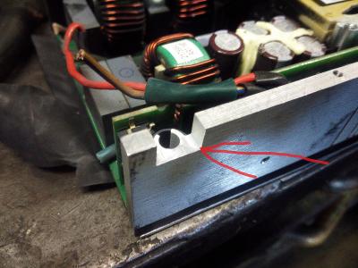

На видео видно, что скобы на выходные полупроводники одевали с помощью отвертки,  !необходимо проверить насколько хорошо они прижимаются к радиатору, плохая теплоотдача-это одна из причин выхода из строя БЗУ. Лучше всего использовать плотную тонкую планку.
И я не думаю, что АВТОВАЗ прекратил поддержку гарантии, если конечно вам об этом прямо не сказали. Лучше звонить на завод Ивлеву С.Н. насчет ремонта.
Спасибо за информацию - на будущее учтем.
Однако в случае с заменой блока на ip20 версию, все равно приходится перепаивать концы, так как выводы там не рассчитаны на герметичные вводы стоящие в корпусе зарядки(провода тонкие и без внешней изоляции) так что подпаиваться в любом случае нужно внутри.
Что до прижима компонентов, он там довольно зверский, так что все прижато более чем надежно. Пружинки довольно упругие и не разжались за одно снятие-установку. Единственное что смутило это то, что терморезинки одетые на 4 штуки TO-220 элемента очень нежные и легко повреждаются в процессе вытаскивания\одевания пружинок, нужно быть очень аккуратным чтобы ничего не замкнуло после установки.
Ну и шедевр отечественных доработок это диод, приколхоженый на радиатор в свободном месте, да так что между винтом крелпения и платой логики остается всего пара миллиметров. Этот диод уже на автовазе ставили?
Когда у нас поголовно начали выходить БЗУ, а "елтек валера" отказались дорабатывать свою конструкцию аргументируя это тем, что у них все "зашибись" и это мы что-то не так подключаем. Пришлось в срочном порядке вводить диод на выходе и переделывать все зарядники которые на складе ожидали сборки и те, которые уже стояли на электромобилях. Но проблем с маленьким зазором не было. Сразу оговорюсь, что прорабатывалась установка диода не только в БЗУ.

Про отвертку Вы говорите так, как будто это что-то плохое. На самом деле в качестве съемника использовался нестандартный инструмент. Как только найду, выложу фото. Если у Вас есть другой способ или специнструмент, поделитесь, если возможно информацией и мы добавим это в арсенал автосервиса. По другому заменить зарядку не представляется возможным. Нужно найти точно такую же, а это тот ещё квест. И она будет дороже этого варианта баксов на 300. Работы как заказчика меня устраивают. А вот качество деталей -- не совсем. Мне непонятно что в БЗУ защищают предохранители. В моей зарядке они оба целые, сгорели транзисторы. Горели они долго. А предохранители как бы не при делах.
