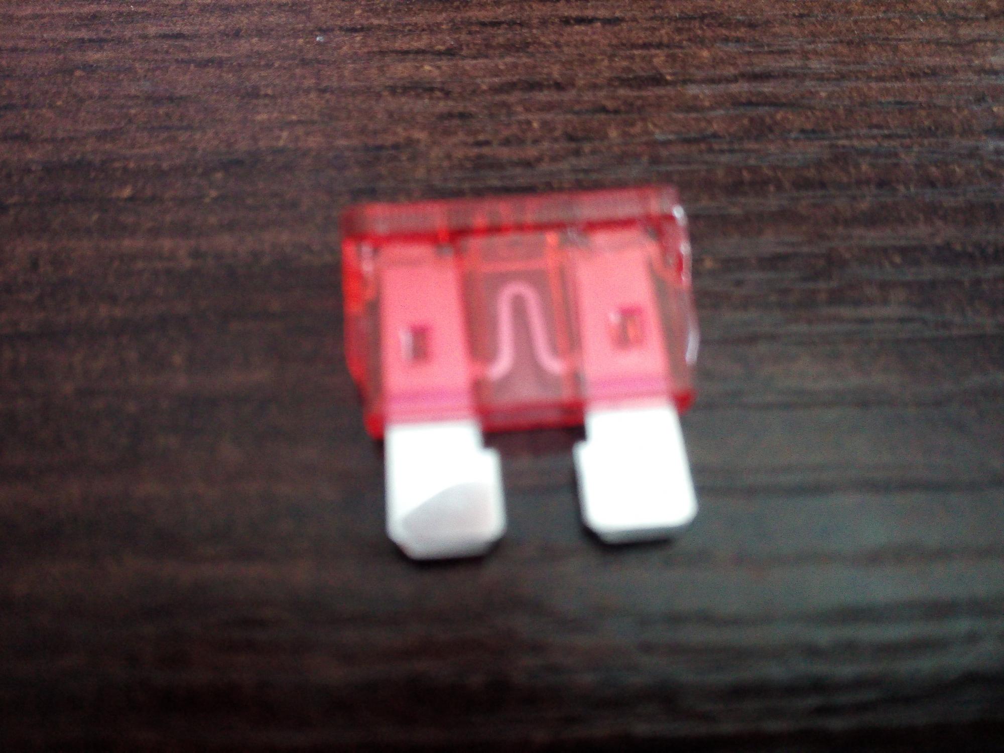

Словил глюк. Предположительно BMS. Собственно далее хронология событий. Зимой в сильные морозы сдохла свинина. После замены аккумуляторной батареи машина "завелась" и я выехал на полкорпуса из гаража. Далее зажглась надпись "ERR" на панели. Включил и выключил зажигание, но сигнал "зеленая машинка" так и не появился. Однако, если удерживать ключ в положении II электричка своим ходом заехала в гараж обратно. Что происходит сейчас, записал на видео. Первый щелчок -- положение ключа I.
Второй щелчок положение II, далее возврат в положение I.
PACIFIST
В монтажном блоке (слева от руля) проверьте восьмой слева предохранитель (10 А) в нижнем ряду.
trom
А ведь помогло! С виду предохранитель совсем целый. А сопротивление -- бесконечность.
Граждане! Проверяйте отечественные предохранители не только визуально, но и тестером.

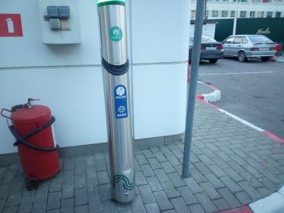

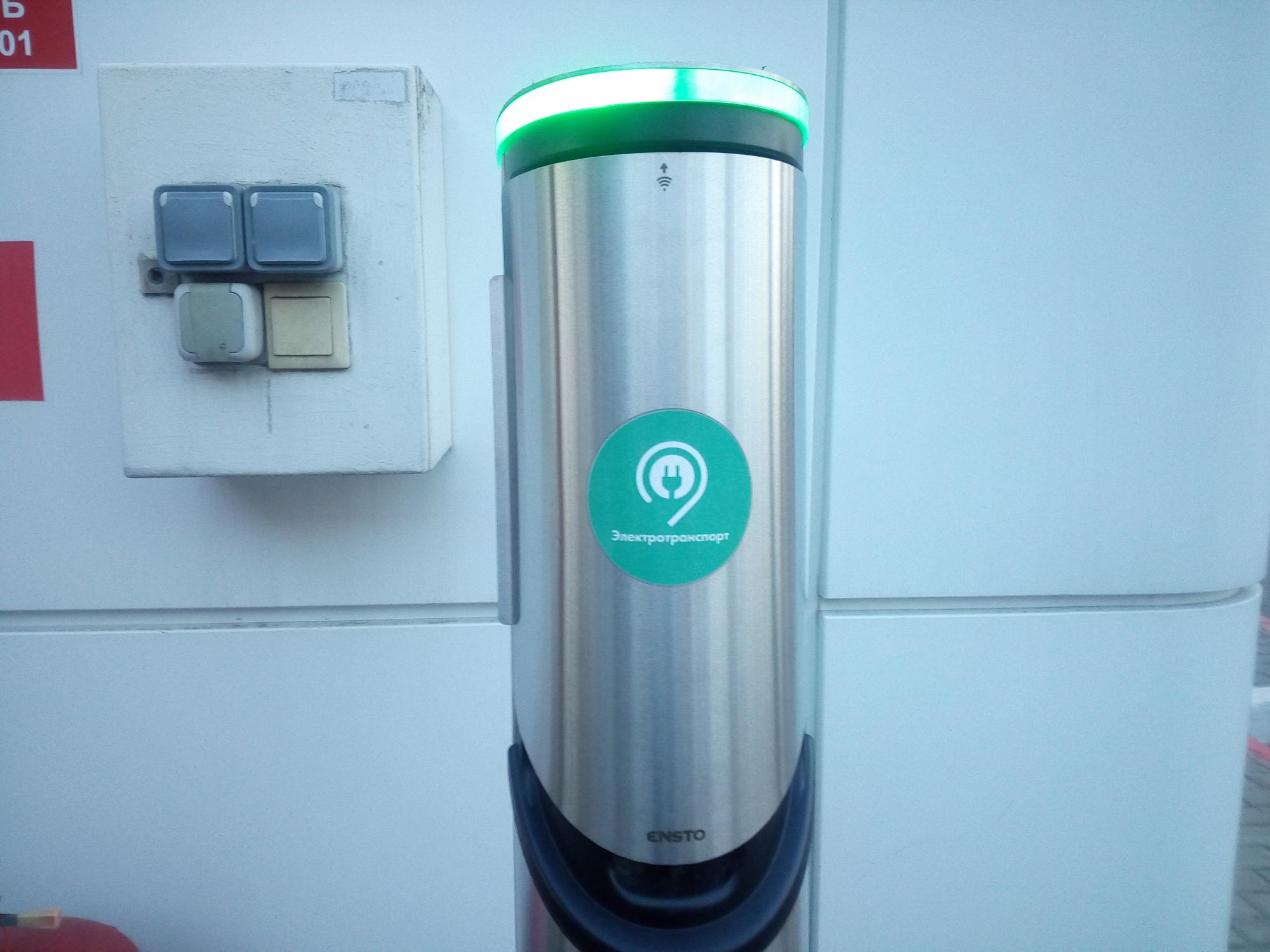

Посмотрите какую прелесть у нас на заправке Лукойла поставили. Судя по наклону колонны, в неё уже въехал какой-то хейтер электротранспорта или просто неосторожный водятел. Кажется нужно топать за картой Мосэнерго.  Как это сделать?
Зы: Насколько я знаю, это вторая публичная электрозаправка у нас в городе. Вторая на подземной парковке Ашана-сити, что на МКАДе.
disel
Это круто, что ставят зарядки, а вот у меня рядом , в Пушкино М.О. сняли...
В Моэск на Вавилова надо ехать с док-ом на машину .
deniska_aa
на подземной парковке Ашана-сити,  понимаю в тему заправка ,а вот на заправке Лукойла  зачем она нужна , персоналу чтоли ? или предоставляют охраняемую бесплатную парковку на 5 часов пока заливаешся ч\кофе 100 р ? а дальше на метро ??
там где много времени тусиш там и нужна заправка ! факт !

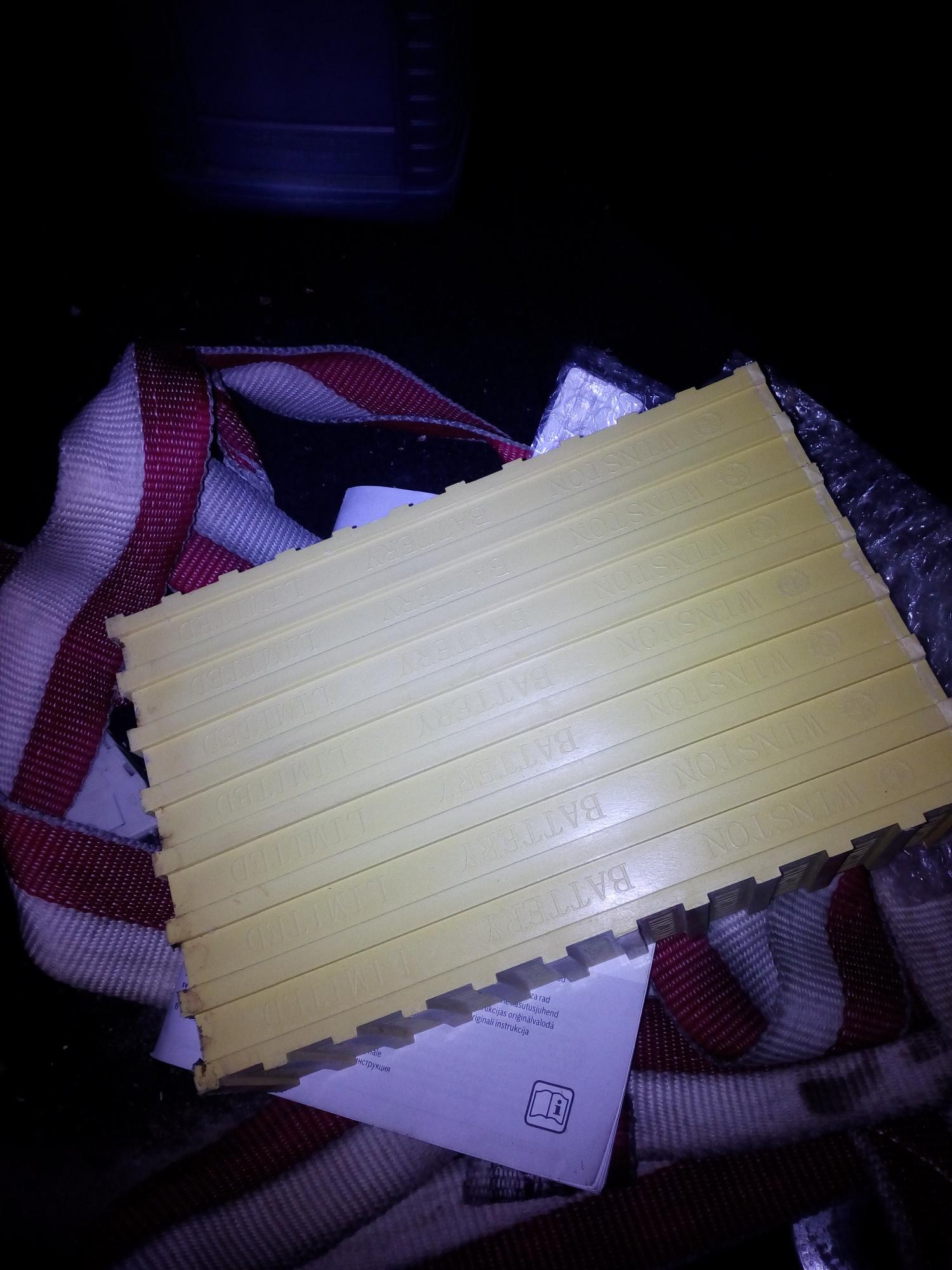

Электропреферанс. Остался без двух. На картинке ниже один из винни-пухов. Езжу без двух банок. А всё началось, когда выкатал в ноль батарею для последующей балансировки, а остаток энергии сливал, включив печку. Но печка не отрубилась, когда уровень заряда упал ниже критического. И вот результат.
