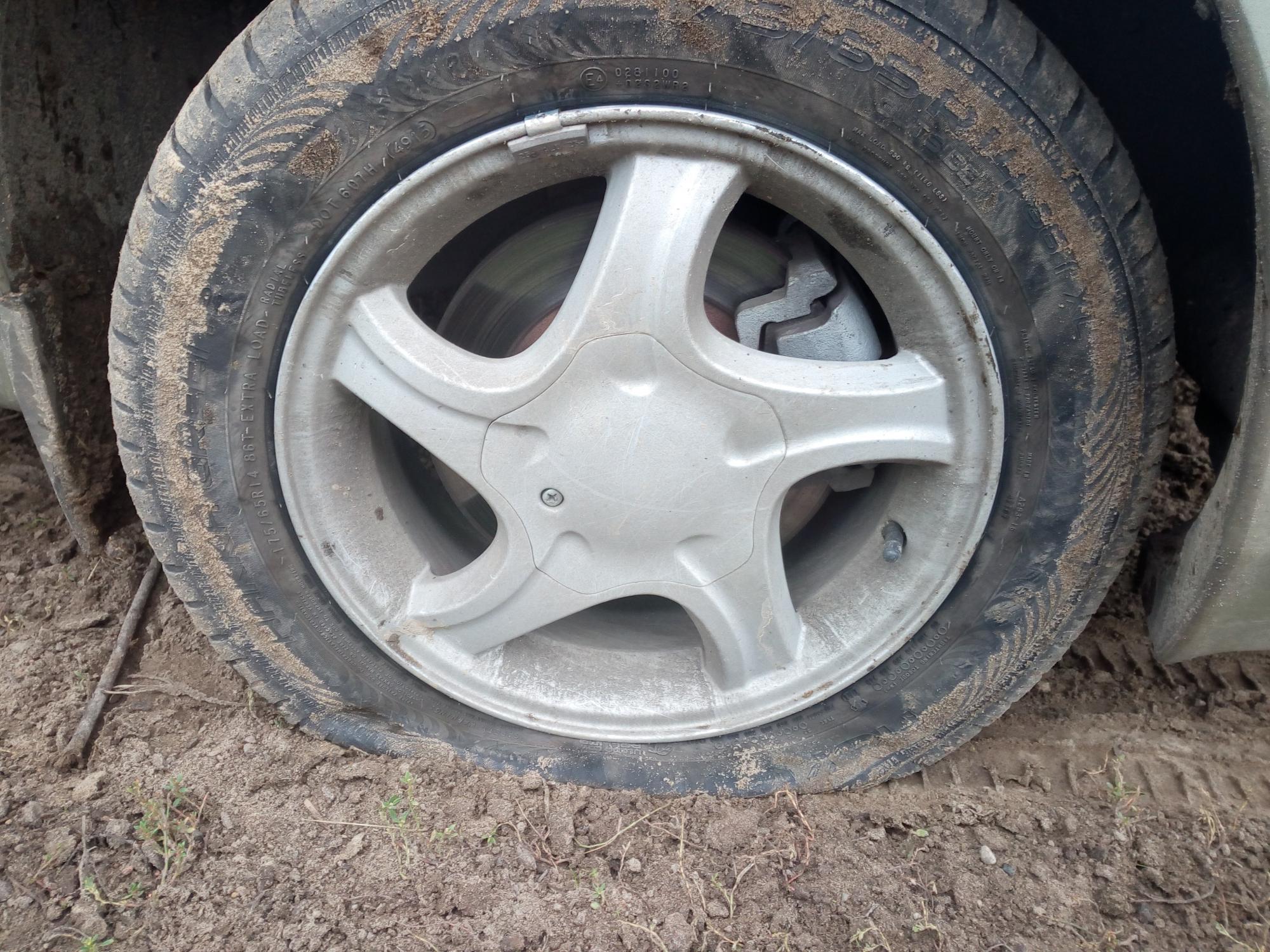

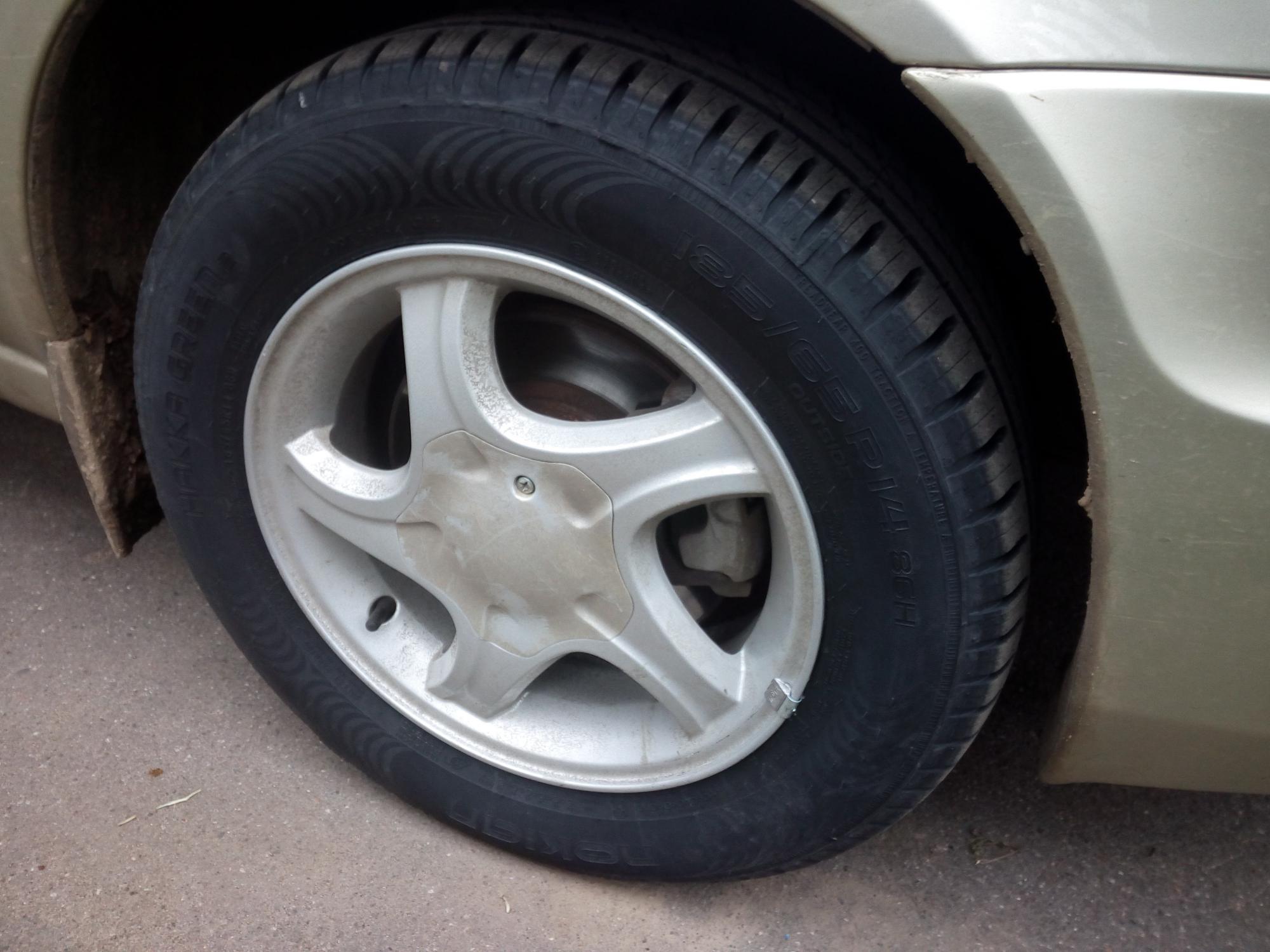

Вчера в темноте на скорости за 80км/ч словил б-а-а-а-льшую яму. Главное, дорогу знаю как облупленную. Диск погнуло, резину зажевало. Сегодня с утра поехал чинить. Диск выправил на шиномонтаже за деньги. А вот с покрышкой протестил пожизненную гарантию Нокиан. К моему удивлению, заменили бесплатно и без вопросов на новую. Я в шоке.  %-) /:-) После замены одну покрышку из гарантийного талона вычеркнули. Осталось еще три попытки.  :-D

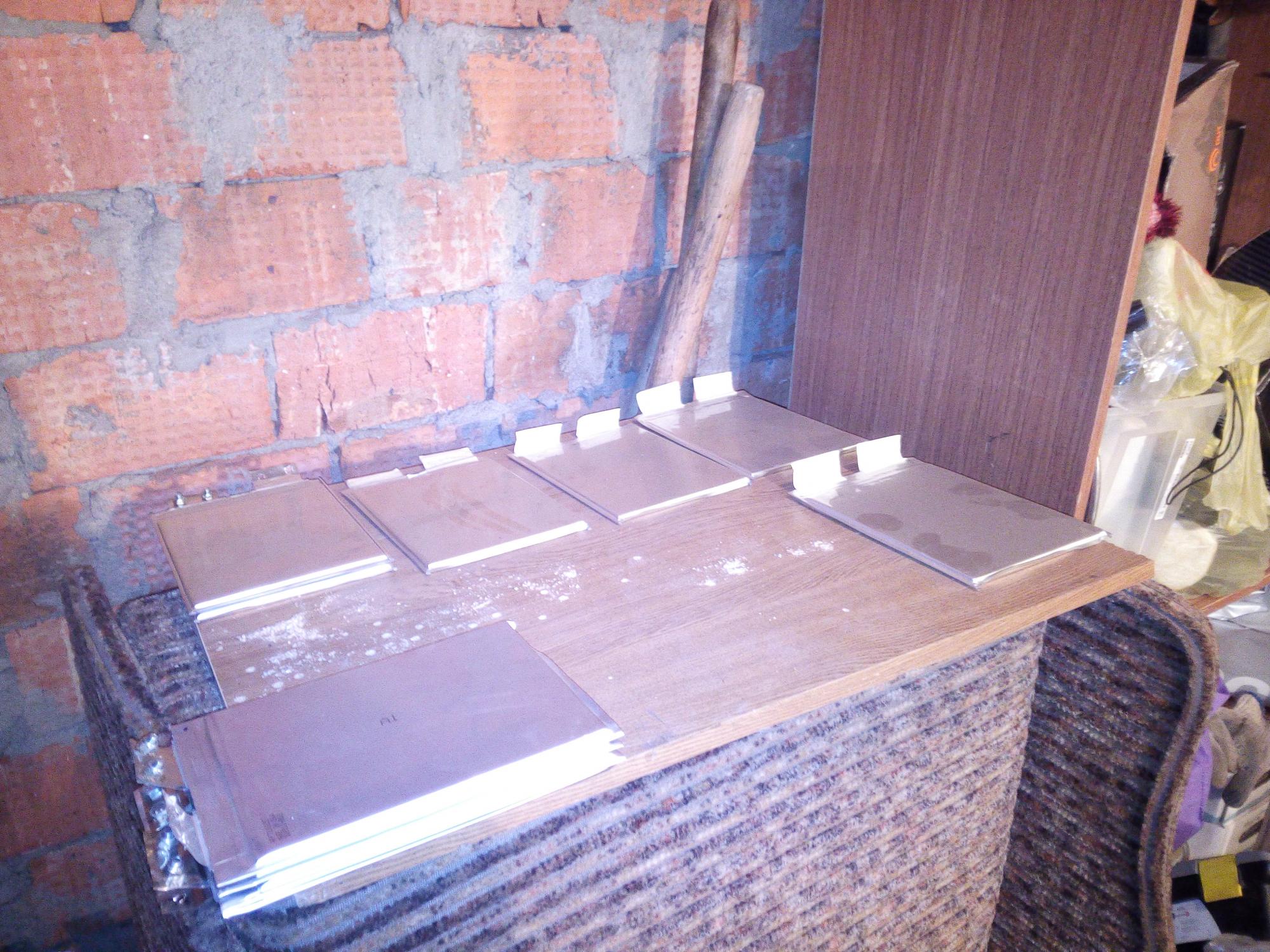

Один знакомый переуступил вот такие ячейки на 20АЧ.  Думаю собрать из них вместо штатной свинцовой батареи 60 АЧ свою батарею на лифере. Как я понимаю нужно 12 штук 4 последовательно, 3 в параллель   (4s3p так по-моему правильно это записывается). Вопрос к ув. форумчанам: нужны ли балансиры или какой другой обвес ячеек? Нужно ли поправлять что-либо в настройках автомобиля?
licwn
Можно сделать 4s2p или даже 4s1p, тк стартер вам не запускать ею.  БМС нужна. Все.
ЗИМОЙ работать перестанет даже с бмс , порося хоть и тяжела но в морозы может заряжаться а li мрет

Может я что-то не понимаю, но есть подозрения, что у моего лифера и у батарей на Элладе химия одинаковая. Т е если помрет от морозов одна батарея помрет и другая.  Эксплуатировать автомобиль при таких условиях не рекомендуется. А при более высоких отрицательных температурах ничего случится не должно. Так?

Разъем в салон и одну котлету. Котлету забирать с собой. Все
ввб на морозе только разряжается, но и то предел -30
заряжаться лучше при положительной температуре
после прогрева разрядом большими токами педаль в пол пару раз
а вот 12 в. порося, заряжаться начинает сразу при включении зажигания
тоесть но мороз
скока она продержится ?
подогрев можно поставить тумблер на зарядку и т п.....

тоже вариант на спину в рюкзак для сохранения тепла до полного прогрева салона :-)
анти угон
но есть и " - " нагрузка на dc-dc увеличится а там куллер такой неприятный
