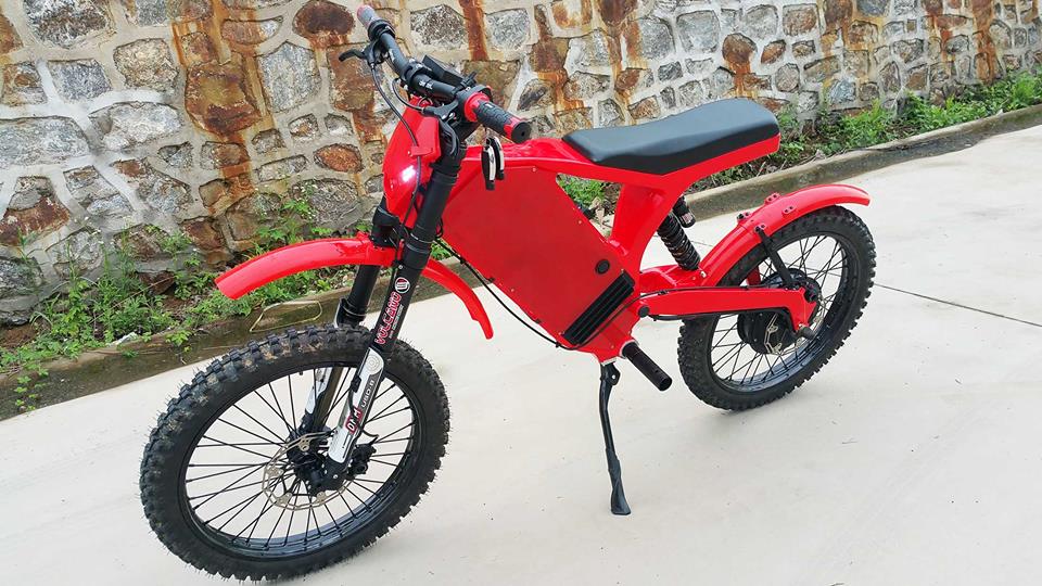

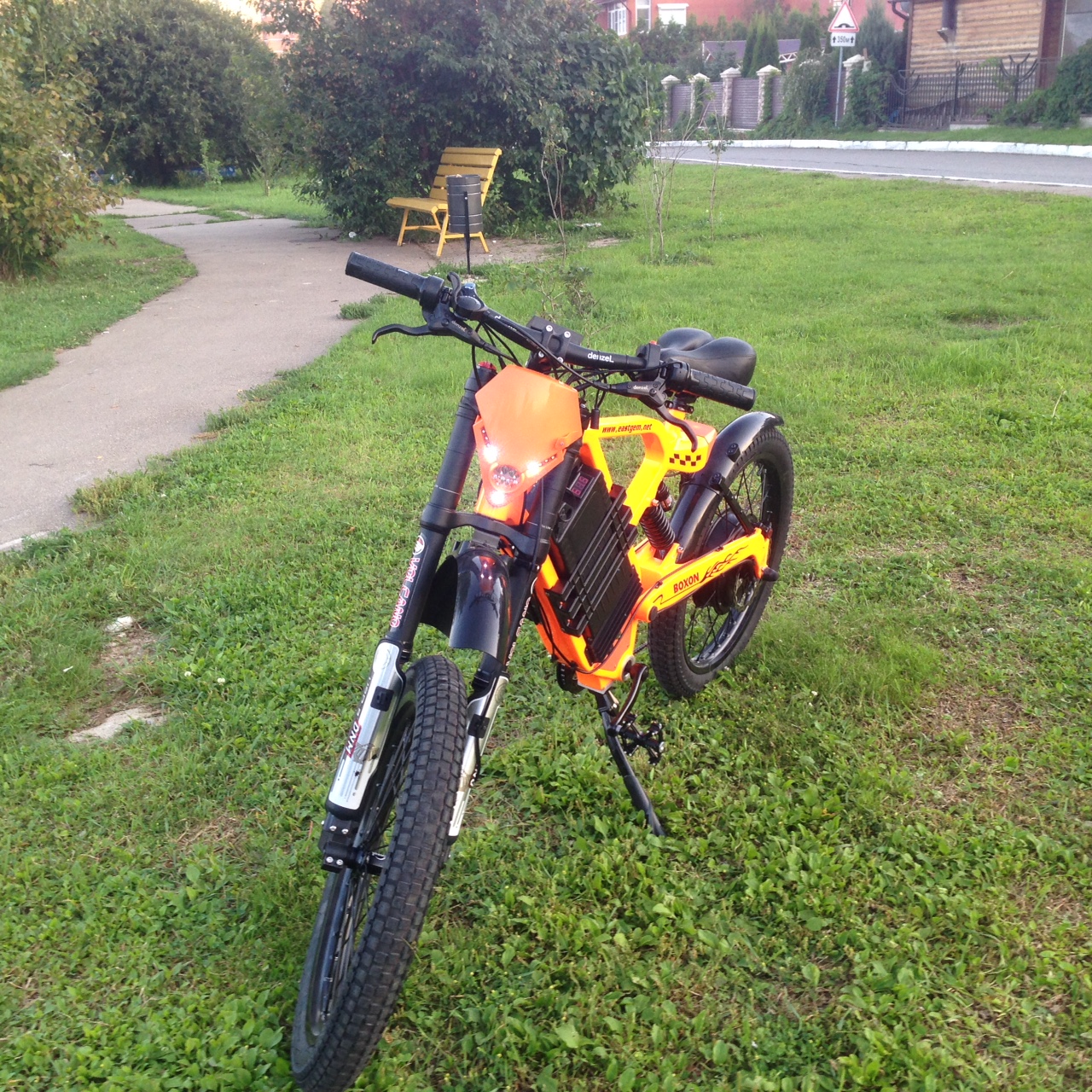

Вот и пришел вчера мой долгожданный байк BOXON  с карбоновой рамой от компании Denzel.  Если быть точнее то пришел он на неделю раньше, но  я был в отпуске. Спасибо   нашему форумчанину Максиму Спивакову он за меня получил, настроил и собрал его.
        Неофициальное фото по прибытии.
вот здесь еще много официальных фотографий ззhttps://www.facebook.com/denzelbike/photos/pcb.1576717752632210/1576717009298951/?type=3&theater
Первые впечатления от поездки положительные. Байк красивый, едет великолепно.

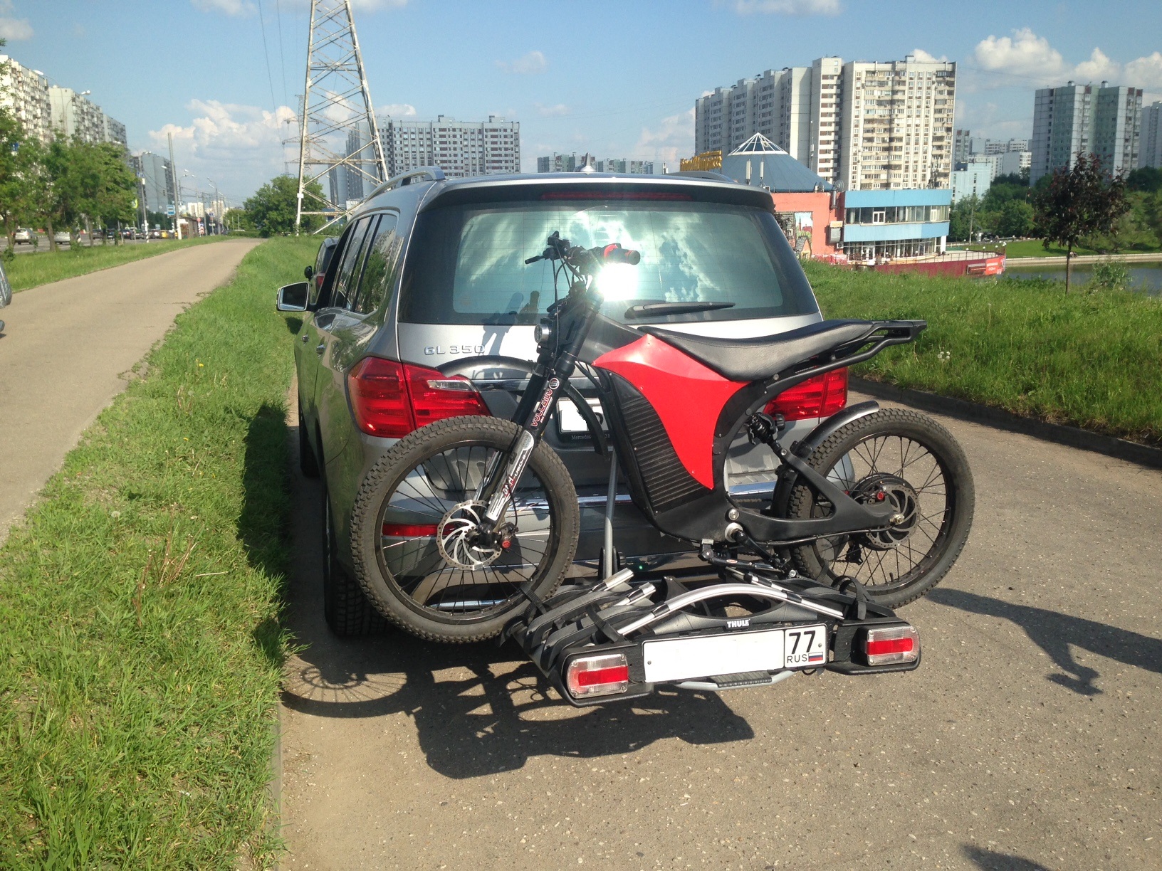

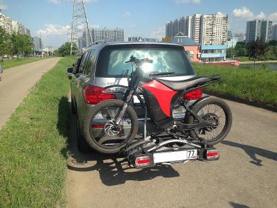

Где то в апреле задумался о покупке более мощного и скоростного электрического велосипеда с карбоновой рамой. Почему с карбоновой спросите? По моей идее я должен перевозить электробайк и другие байки на багажнике своего авто чтобы осуществлять семейные покатушки по Подмосковью и близлежащим областям. Багажник крепится на фаркоп и имеет ограничения по весу 50-60 кг.
Фото SPARTA на багажнике THULE устанавливаемом на фаркоп автомобиля

В принципе мне Спарта тоже очень нравится я даже съездил ее протестировал в Москве, поставил ее на фаркоп(на фото выше), покатался. Но она имеет несъемный аккумулятор и более похожа на мопед чем на велосипед. А мне хотелось чтобы можно было уменьшать массу перевозимого байка путем снятия аккумулятора и был бы более велосипед с карбоновой рамой чем мопед.

Спецификация электрического карбонового байка BOXON:
Рама карбоновая
Двигатель 2000ВТ
Батарея 60 Вольт Панасоник
Мощный звуковой сигнал
Яркая фара и дневные ходовые огни
Цвет оранжевый
Крылья черные
Поворотники
Дополнительно попросил поставить замок ограничения скорости движения (чтобы можно было давать байк кататься 12-летнему сыну но с ограничениями по скорости
Доп.опции платные
Вилка передняя  DNM USD-8
Вилка задняя DNM PCP-3
Рекуперационный тормоз (в подарок получил)
Круиз контроль (тоже в подарок)

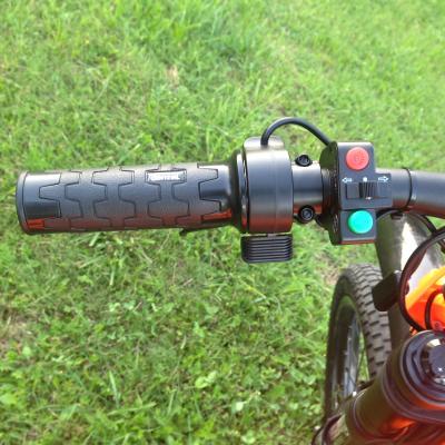

Мои первые вопросы возникшие при первичной эксплуатации:

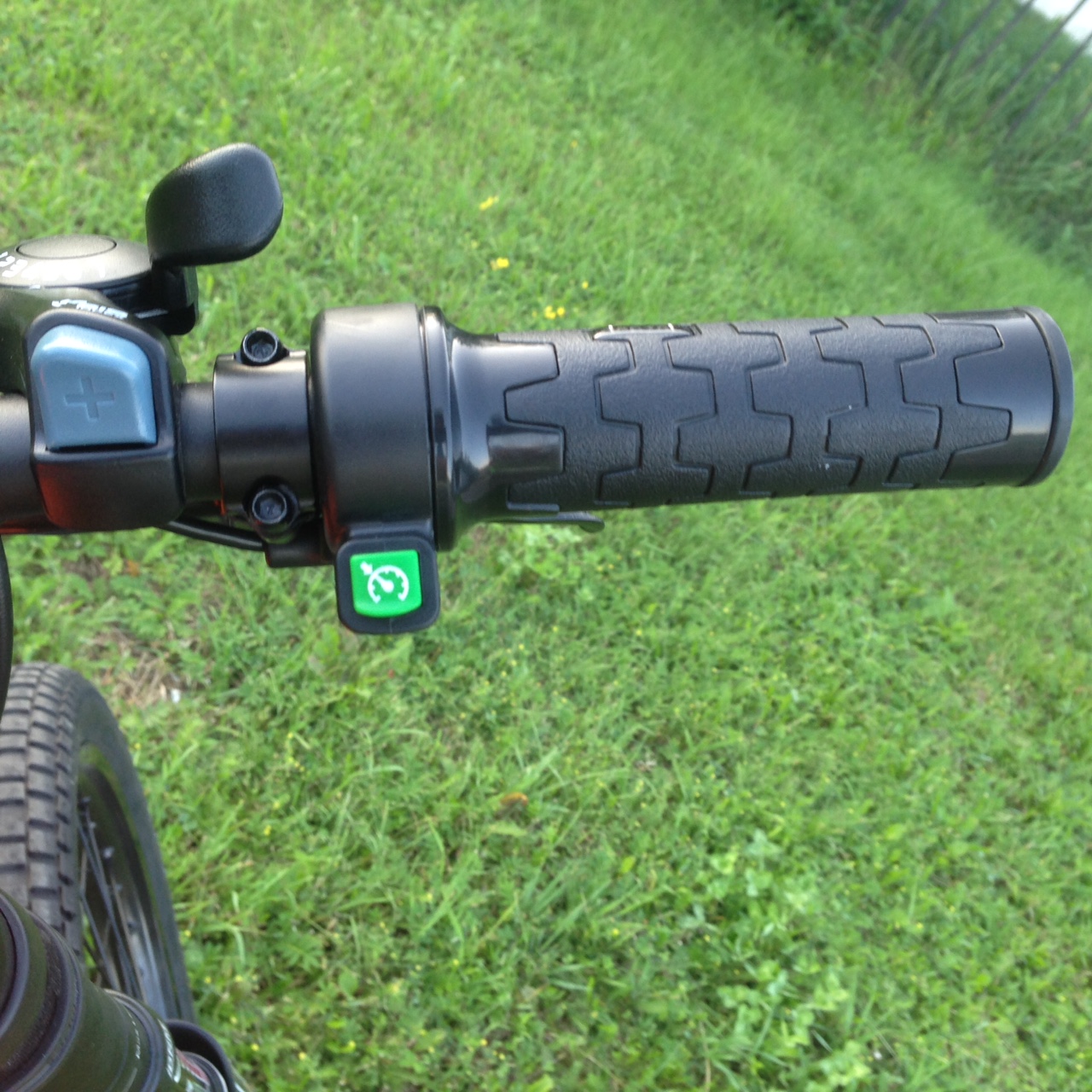

1. Как настраивать степень рекуперации на рекуперативном тормозе.
2. Как настраивать ограничение скорости которое включается кнопкой (типа нажал кнопку и он не едет более 25 км/ч). У меня сейчас ограничение такое: максимально 65 минимально 56км/ч на холостых оборотах конечно.
3. Какая минимальная скорость круиз контроля?

[user]Fila91[/user], байк - зачетный :) обода просятся перекрасить в цвет рамы :)
софт по настройки вашего контроллера(для android) : http://kellycontroller.com/mot/downloads/ACAduserEnglish.apk
нужен шнурок для настройки либо блютус адаптер для контроллера - уточните его наличие у производителя.

По ободам и крыльям - специально просил черным (мне так больше нравится), а так можно выбрать и оранжевые.... На цену это не влияет. Блютус адаптер там внутри есть, но что то пока не скрестился с моим айфоном.  За ссылочку спасибо.
