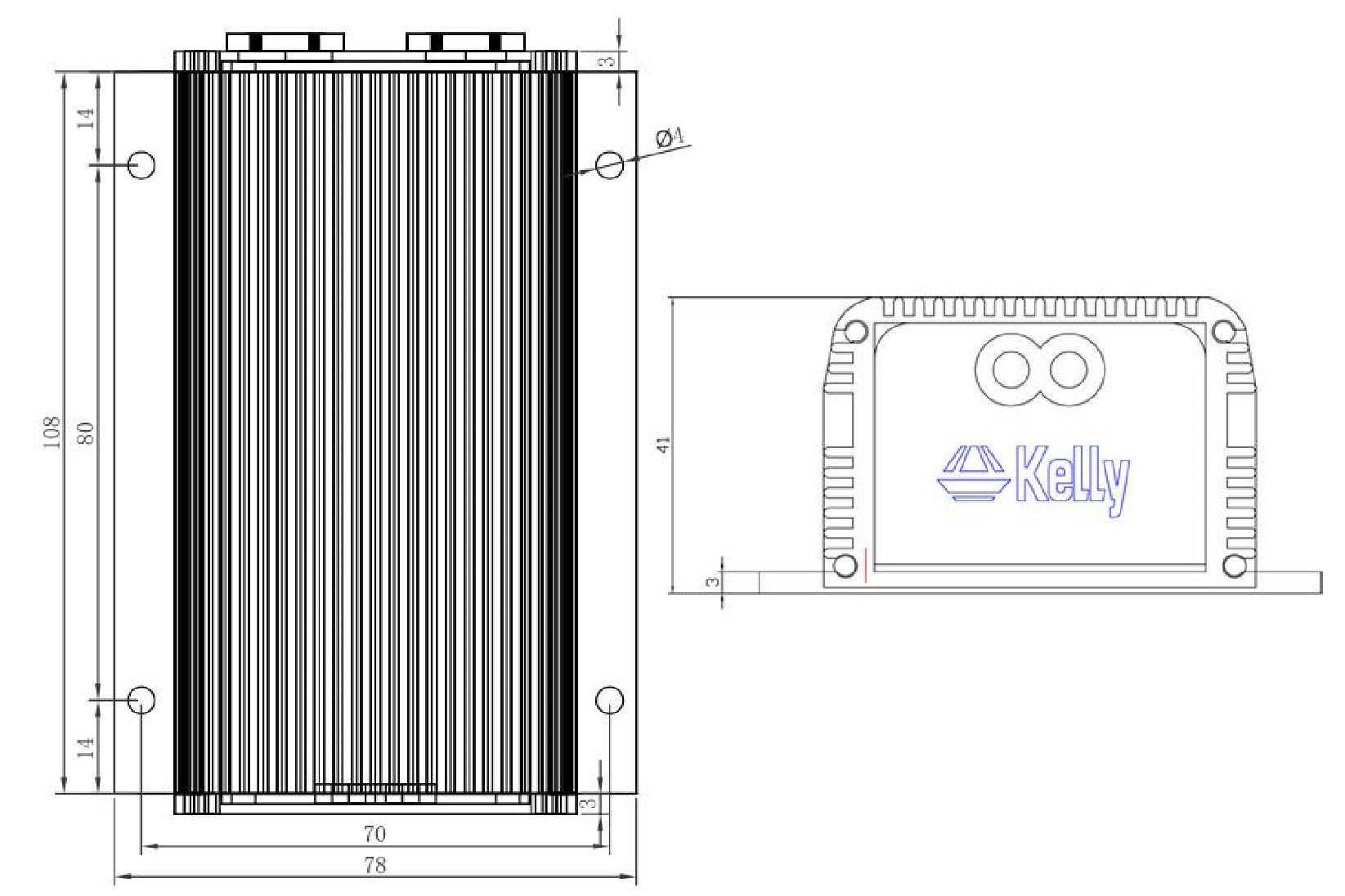

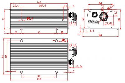

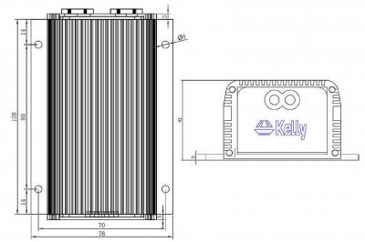

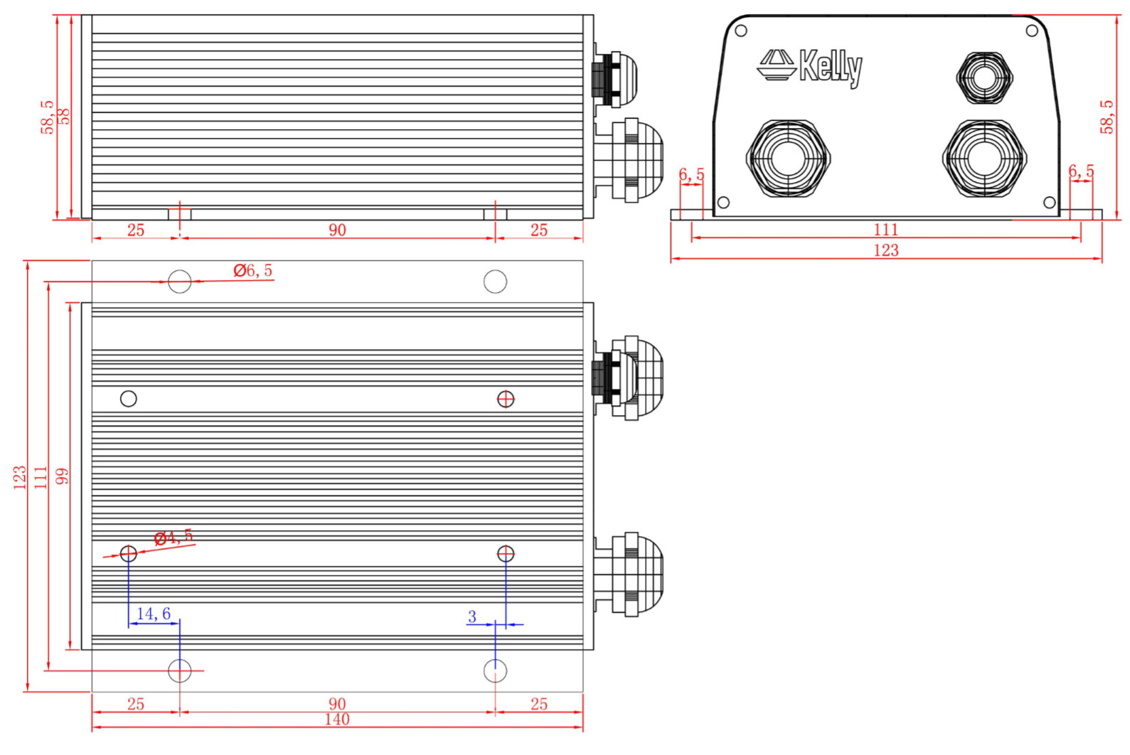

РАЗМЕРЫ
KLS7212
KLS7218
KLS7230

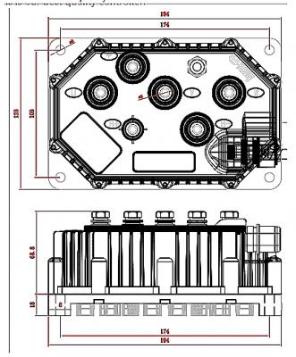

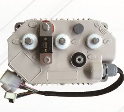

Ну и в качестве первого поста - новость от Келли:
Доступен для заказа новый контроллер (пока еще нет на официальном сайте - появится наверно через неделю)
Называться будет KLS-H (IP-66)
Контроллер KLS6030H:  рабочее напряжение 24V-72V, Постоянный максимальный ток 140А, пиковый ток (30 сек) 350A.
Контроллер KLS7230H:  рабочее напряжение 24V-72V, Постоянный максимальный ток 120А, пиковый ток (30 сек) 300A
Оба эти контроллеры могут быть изготовлены также для асинхронных двигателей переменного тока с датчиками
