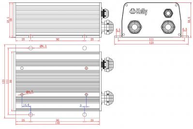

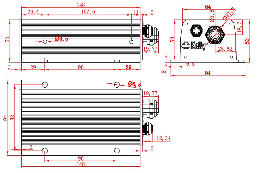

Denzel Motors
Цитата: Andrey1981 от 11 Фев. 2017 в 16:26
[user]guliyants[/user], хочу приобрести контроллер, выбираю между KLS7230S и KLS7218S. Есть несколько вопросов, ответы на которые помогут определиться с выбором:
1. Габариты каждого из этих контроллеров (на сайте не нашел).
2. Отличие контроллеров только по току?
И еще несколько общих вопросов:
3. Порядок заказа и оплаты.
4. Срок доставки в Москву.
5. Есть ли возможность заказать контроллер сразу с нужными разьемами? И если нет, то влияет ли наличие "родных" разьемов на гарантию?
6. Куда в Москве можно обратиться для первоначальной настройки контроллера? Немного опасаюсь, что могу напортачить, особенно в настройках рекуперации.
1. Разница между двумя этими контроллерами в токах  и размерах - ну я думаю Вам лучше начать с размеров - какой больше подходит:
KLS7218:
и KLS7230:
(размеры часто спрашивают - они есть на сайтах но в мануалах - поэтому наверно поднему в шапку)
2. Отличие по току - ну это точно просто найти на официальном сайте: KLS7218 - 80A максимальный постоянный и 200А пиковый, KLS7230 - 120A и 300А
