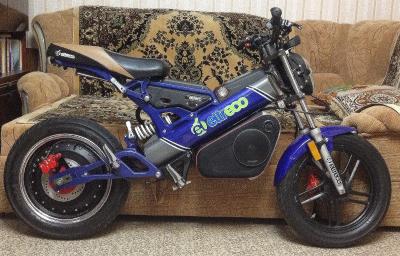

Не! мы не ищем лёгких путей! С выхода 8 (SPD) форма импульсов прямоугольная со скважностью 2. А как поведёт себя дисплей если по вашему варианту подавать сигнал с геркона со скважностью я так думаю более 50, я не знаю, да и знать не хочу. Основная задача не городить колхоз на ДД, а использовать уже имеющийся выход с контролера и согласовать его со штатным дисплеем сего чуда:

Также и выглядит. Сам V1 - этот спидометр не делает. А заказывает на заводе - мы тоже там же заказали его, тот что такой же только - на напряжение работы 48-96 (программируется), корректируется скорость, и сама информация о скорости берется с датчика хола хаб двигателя

Программируется пользователем
Стоит 29 USD с доставкой до Москвы
Надо клавиши определенным образом нажать и он входит в режим программирования.

Две кнопки вместе надо нажать SETUP и SELECT, - если у Вас более менее новая версия - то Ваш спидометр войдет в режим программирования. - Тут еще важно что у Вас было выбрано до этого КМ или МИЛИ - потому что в одном случае - вход осуществляется для корректировки скорости а в другом для корректировки батарейного напряжения

А как понять, что дисплей перешёл в режим программирования и сколько держать зажатыми кнопки, я ещё когда купил пробовал разные варианты входа в этот режим, но так и не смог это сделать.
Добавлено 31 Май 2017 в 08:01
У меня при зажатии обеих кнопок переходит в режим настройки часов.

У Вас старая версия

Я так понимаю у старой версии опции корректировки отсутствуют?
sov8181
И ещё у моей версии максимум, что может отображаться на дисплее это 70 км/ч.
