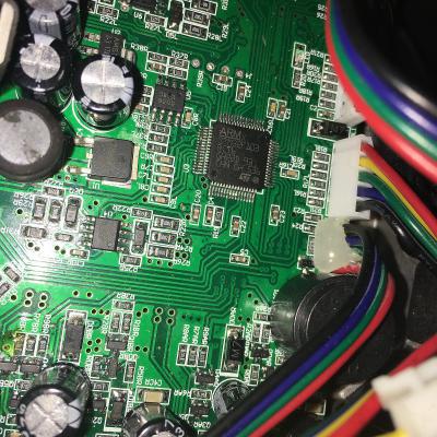

Коллеги, прошу совета. Взял поковырять плату, выгялдит один в один как на картинке от [user]verial[/user] выше
Заменил оба TIP127 (были пробиты), включаю - пищит на высокой частоте (не пищалка). Почитал тему - решил что поджарился дроссель (были рекомендации вместе с заменой TIP менять катушку). Поставил новый дроссель (выбирал по размерам, а также опирался на схемы от НарвГен, вобщем купил такой) - все равно есть писк.
Заменил оба G1 в обвязке второго TIP - тоже самое. Отключил все что после 14 В (отпаял вход 78M05) - писк есть. Подпаял дополнительную емкость к коденсатору по линии 14 В - писк сменился на щелчки.
Вывод - заменить кондер 220 мкФ/25 В, или ещё что-то нужно проверить?
UPD:
Поставил плату в гирик, подключил все разъемы, писк уменьшился. Послушал как работает плата на исправном гирике - точно такой же звук. Вопрос закрыт.
verial
вы не разобрались почему пищит вот и не можете решить проблему, вы схему открывали?
