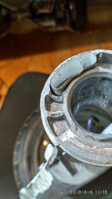

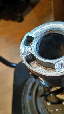

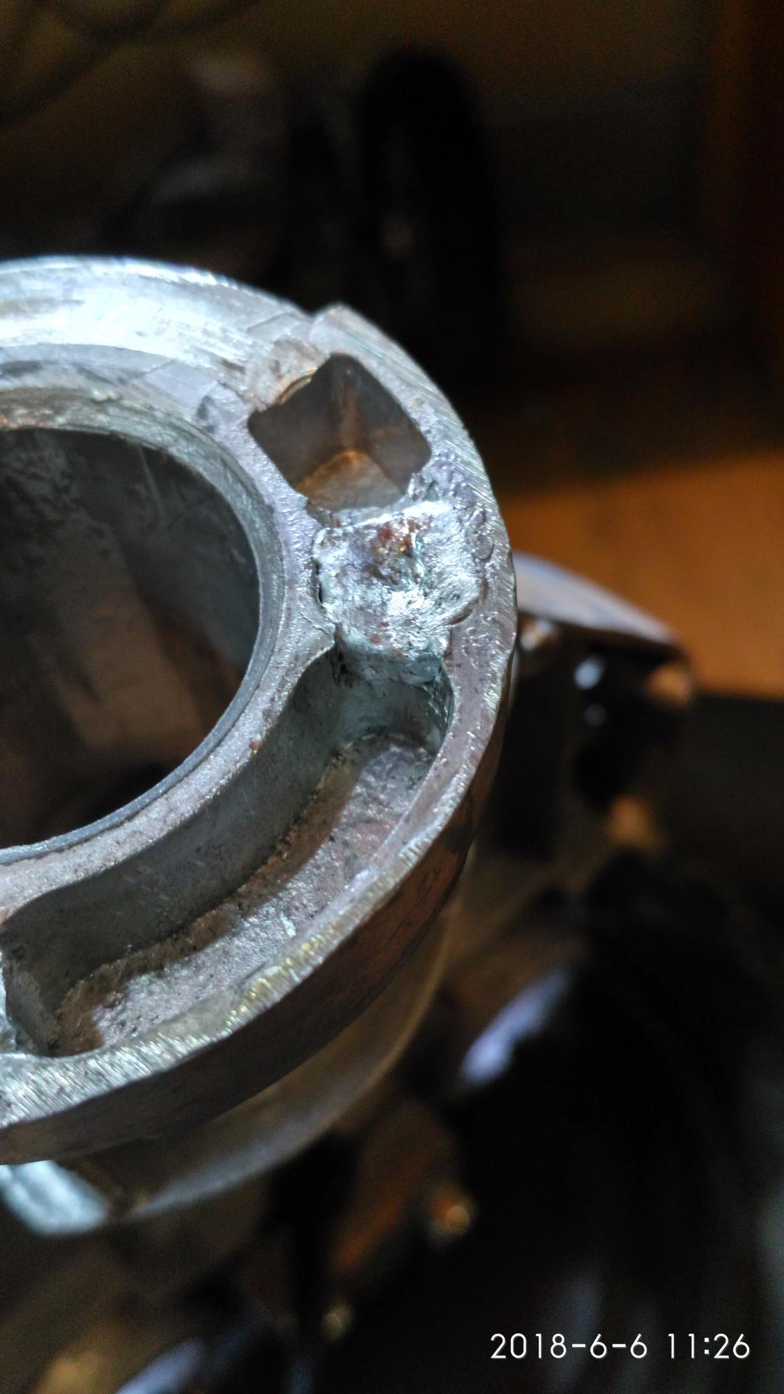

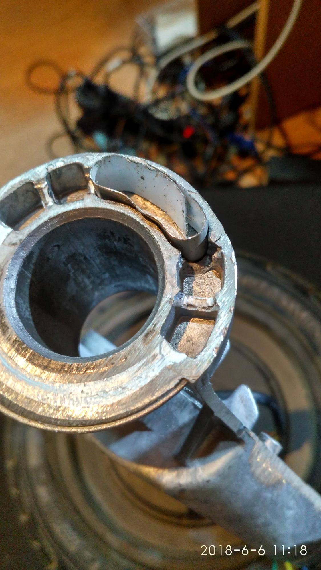

Восстановление сломанного ограничителя угла поворота платформ гироскутера.
Использован припой для пайки алюминия - HTS-2000
1. Подготовленный корпус
2. Процесс
3. Результат
