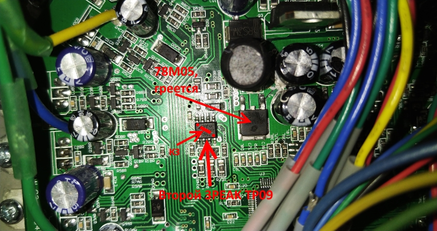

Всех приветствую! После небольшого удара гироскутер перестал включаться. То есть, при нажатии на кнопку включения на секунду-две загораются светодиоды, а потом гаснут, кроме индикатора АКБ. Звук при включении работает. Когда отпускаю кнопку - аппарат полностью выключается. Пробовал отсоединять всё от основной платы - и двигатели, и боковые платы - ничего не меняется. Как понимаю, это показатель того, что неисправна основная плата.
Транзисторы на основной плате прозвонил - КЗ нету. НО: при нажатой кнопке очень сильно нагревается стабилизатор 78M05 (на фото указал), и его замена не устранила нагрев. Лапки эл. конденсатора, которая находится рядом с ним, имеют КЗ, но сам конденсатор рабочий (отпаивал, проверял). Пошел по дорожкам от конденсатора и наткнулся на  восьминогую микросхему 3PEAK TP09. На плате их оказались 2 штуки. И оба имели КЗ на 1-й и 4-й ножке (или 4-й и 8-й - т.е. по диагонали). Их еще не отпаивал и не проверял, пропало ли КЗ на лапках конденсатора. Но то, что сразу 2 микросхему имеют КЗ в одном и том же месте, привели меня к сомнению в том, что так и должно быть. Нормальной информации я об этих микросхемах и их аналогах я не нашел.
Не знаете, что это за микросхемы и должны ли быть КЗ на этих лапках? И вообще, в правильную ли сторону я копаю?

Восьминожки это операционные усилители. Питание на ноги 4 и 8 подаётся. Но вообще то странно, что они оказались в КЗ после удара. Скорее всего КЗ не на них, а на какой-то другой нагрузке по 5-ти вольтам . Заменить их можно на LM358.

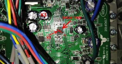

Maks, спасибо за подсказку. Действительно, КЗ оказалось не на них, а на микроконтроллере STM32F103 (прикрепил изображение). Отпаял этот микроконтроллер и КЗ пропало.
В магазине в нашем городе есть 3 вида таких контроллеров. Такой подойдет? (chipdip.ru/product/stm32f103rbt6) Есть еще объёмом памяти побольше - chipdip.ru/product/stm32f103rct6-2 и chipdip.ru/product/stm32f103ret6-2.
После замены их нужно прошивать? Нужен какой-то программатор или как-то можно к ПК соединить?

В вашем случае проще купить комплект плат в Китае. На Али комплект без приложения 1400 рублей.  Прошивку с автобалансом Вы не найдете. С другого гироскутера не скачаете, так как на всех установлена защита от чтения. Программатор для контроллеров ST называется ST-Link.
