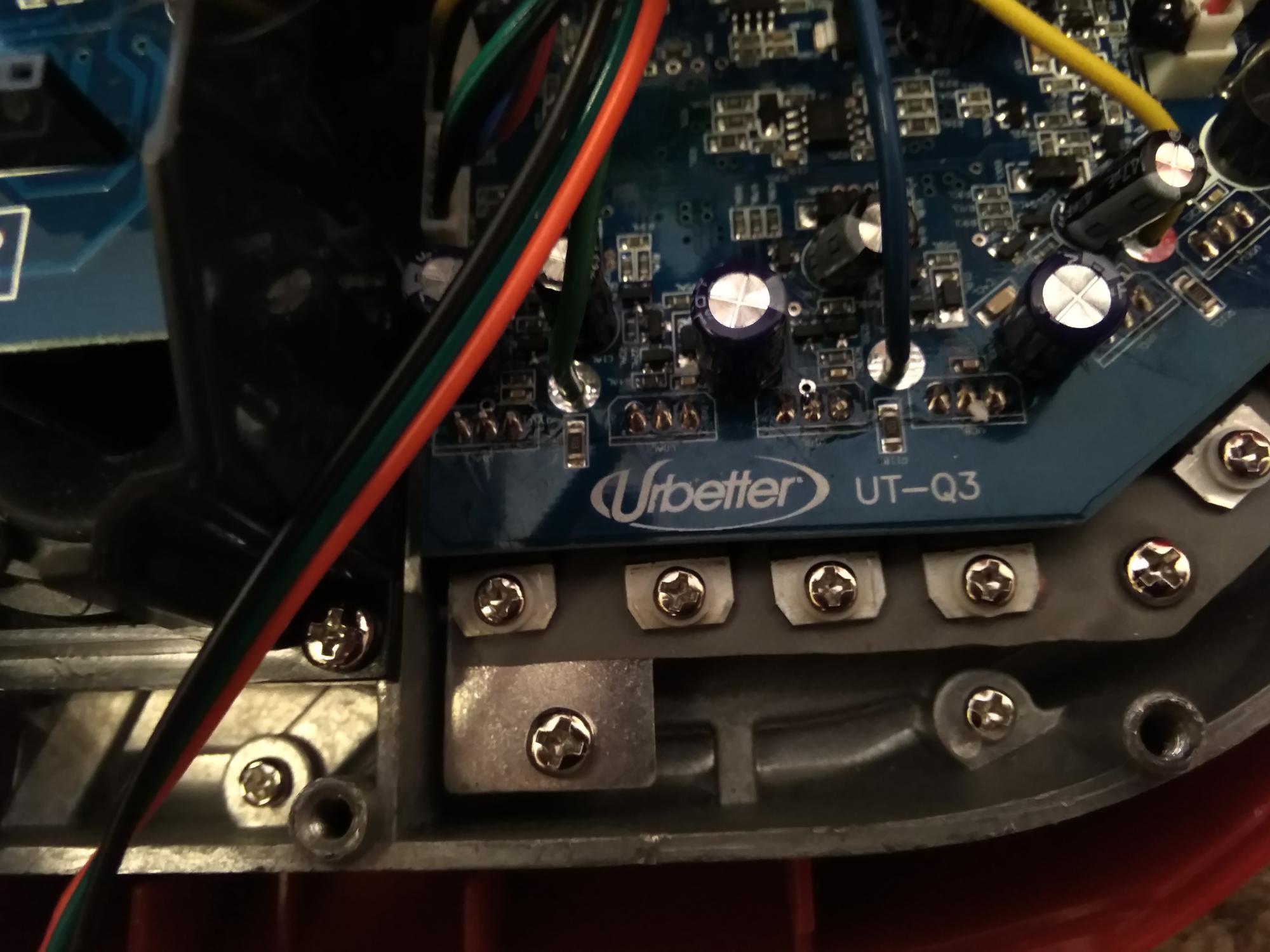

Здравствуйте, приобрёл экземпляр 10"  на плате Urbetter UT-Q3 батарея  на элементах samsung , блютуз плата только для музыки, пульт в комплекте, но работает только спикер на плате. Предыдущий хозяин неисправность не замечал:
  -  При включении подсветка со стороны платы светится, ошибок не показывает. При катании работает капельку дёргано (первый раз в жизни увидел близко гироскутер) сравнить не с чем но думаю должно быть плавнее.
  -  При попытке слезть с него начинает вибрировать сторона с платой, далее его всего начинает колбасить, до такого состояния пока не сработает защита или не под хватишь рукой. Но можно слезть аккуратно горизонтально выставив платформу ... и он будет только немного подёргиваться (возможно еле уловимо или вообще успокоится.
  -  При попытке откалибровать мигает подсветкой 5 раз и загорается красный диод мигая в такт подсветке,  при этом диод на мат плате мигает 6 раз, потом по 7 раз......
Поменял платы гироскопа местами, всё тоже самое только подсветка теперь загорается при включении на стороне где батарея. Это получается неисправна плата гироскопа в той стороне где горит подсветка?
                                                                                            Помогите советом пожалуйста!

Uzver
Цитата: Belogrost от 11 Фев. 2020 в 02:20Как можно слазить с гироскутера если в нем мигает ошибка 5, и не работает датчик холла?
Спасибо за быстрый ответ! Я вообще не уверен что это неисправность. По максимуму описал найденные недостатки и прошу консультации у человека столкнувшимся с подобным. Читая и куря форумы не нашёл вообще плат этого производителя, он может так и должен работать...
