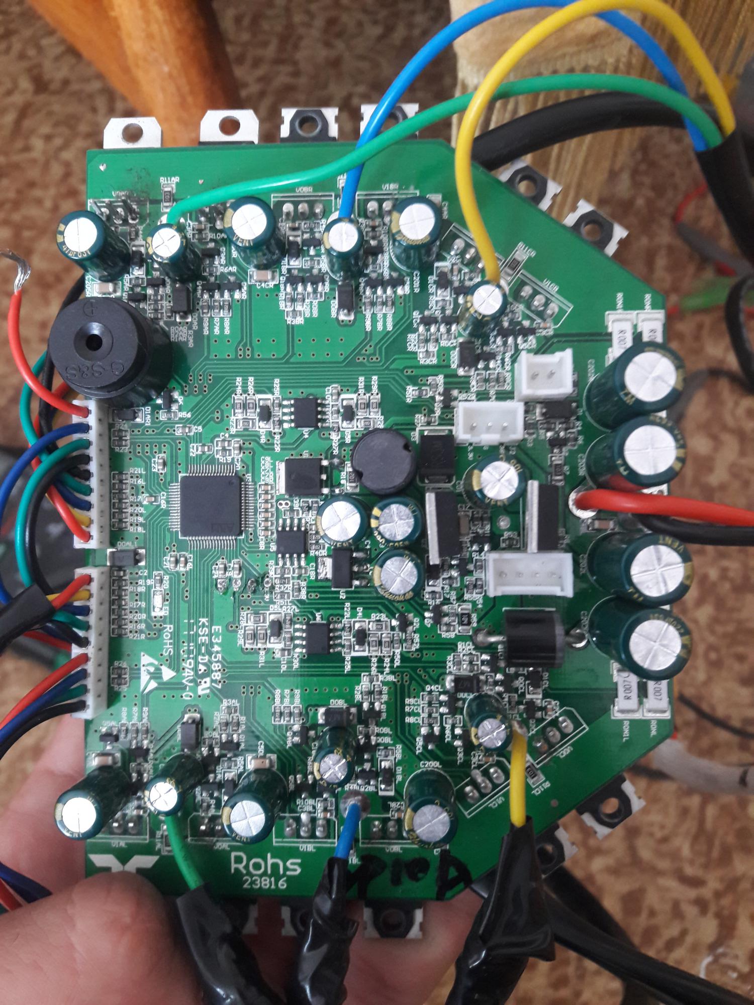

Всем доброго дня. После ряда экспериментов перестала включаться плата. Нашел по линии 3.3 вольта кз, и стабилизатор на 5 вольт дико греется при нажатие на кнопку. Плата не стартует но при нажатие слышен писк шима если не ошибаюсь. Подскажите куда ковырять? Или это проц сгорел?
999
Проще всего снять 3.3 стабилизатор и примерить если кз осталось то проц.

А не может это быть обвязка по 3.3 вольта на землю коротить? Или это точно проц
Pau62
Цитата: Zest от 23 Фев. 2020 в 11:19Или это проц сгорел?
У меня при таких симптомах - проц.

Там нет обвязки на 3,3В, только подтяжка на датчики холла и входы ОУ через высокоомные резисторы.
Zest
Заменил проц. Все заработало. Всем  огромное спасибо

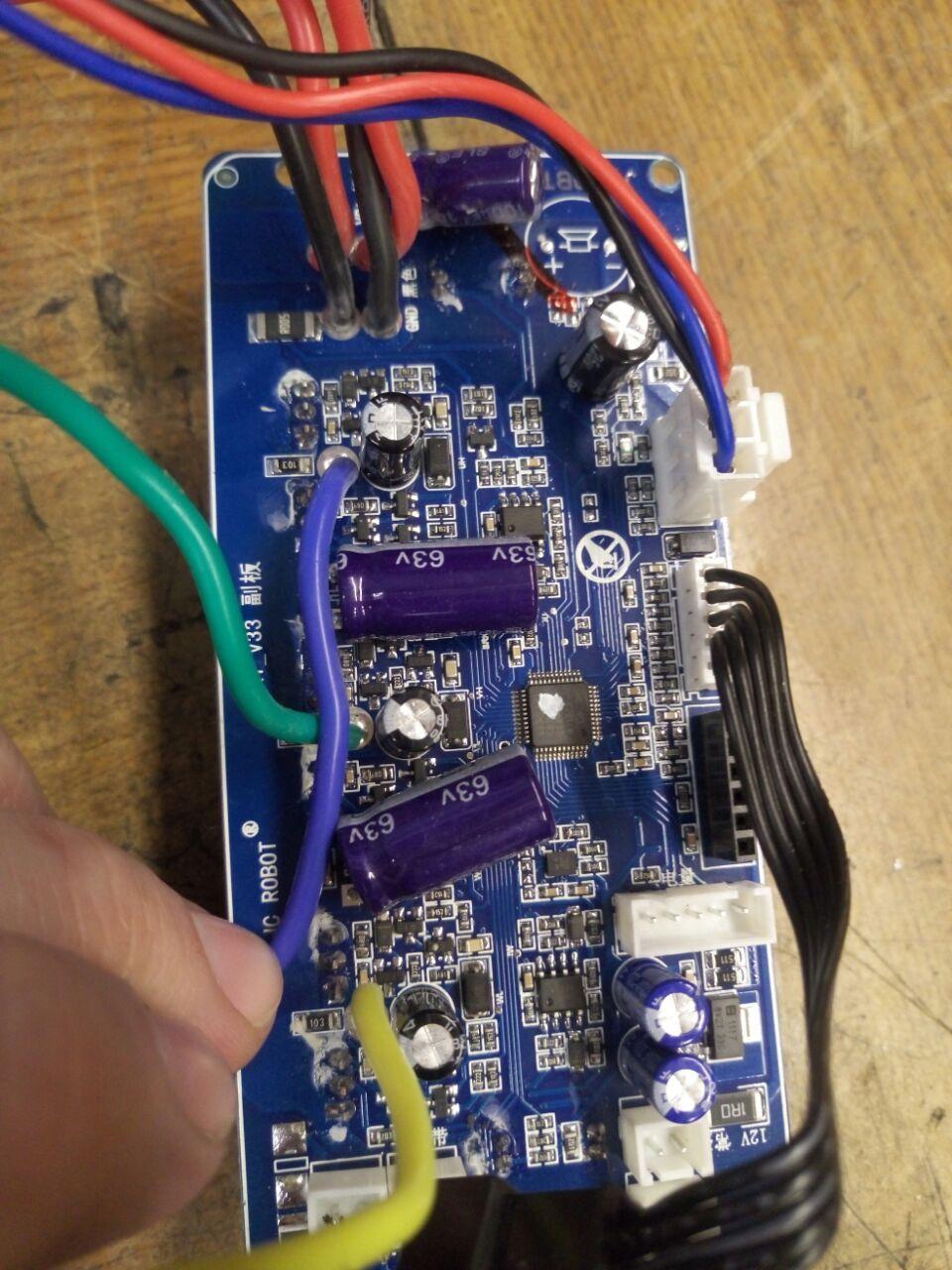

Добрый день. прочитал форум но не нашел ответа (может просто упустил) имеется двух платный гироскутер маркировка платы JC ROBOT SXT_V33 одна половина работает вторая мигает ошибкой (на плате мигает 2 раза) на самом гироскутере загорается зеленый, а потом два раза красный. Силовые ключи проверил, мотор колесо датчики хола тоже. может кто толкнет в нужном направлении?
Maks
Попробуйте его включить во время качения.  То есть, выключенный катите по полу и включайте. Если ошибка пропадет, то смотрите цепи измерения тока двигателя, если нет, то ошибка 2 это дефект прошивки.

к сожалению вариант с качением не помог.

Красный мигает два раза.
Сейчас для проверки перекинул процессоры между платами... ситуация не изменилась (1 половина изначально работающая продолжает работать, вторая нет) прошивки имеют различия поэтому буду возвращать назад

Сравните напряжения на входах/выходах ОУ, около которых установлены диоды. если будет разница, то сдох ОУ или обвязка, если нет то замена плат, так как прошивку вы не найдете.

увы показания ничем не отличаются погрешность 1 сотка. Скорее всего придется менять платы, а самое главное еще найти такие.
