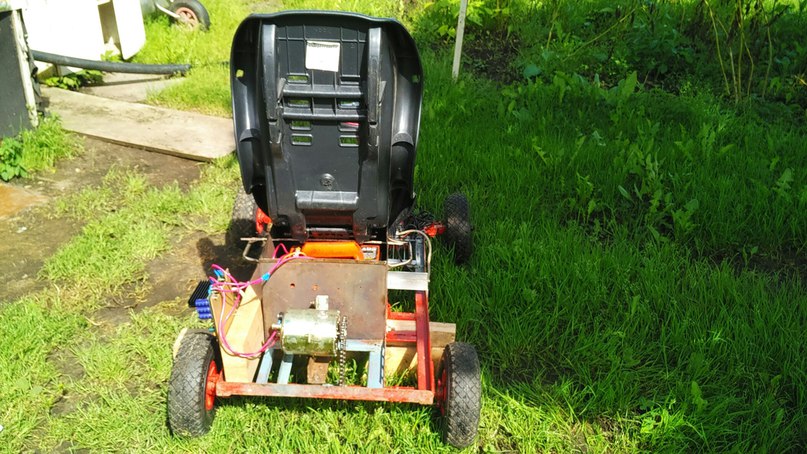

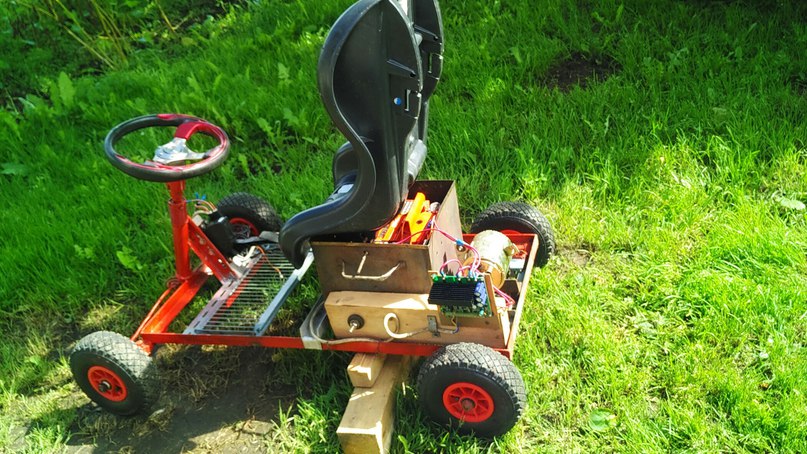

Здравствуйте уважаемые товарищи. Достал из пыльного сарая давно замороженный проект. Установил электронику для плавного пуска от FUNTICa, педальку и т.д. Мотор xtmr-006, достаточно мощный. Проблема - работает все отлично- но только в подвешенном состоянии. Не хватает мощности. Вес примерно 40-45кг. Обязательно ли мне нужен редуктор? Фото прилагаются.

А чем вы этот движок кормите? По фоткам не особо понять но похоже на 1 автомобильный акум...

Да, редуктор нужен обязательно, об этом уже неоднократно писали на этом форуме. Возникает вопрос, какой?  Тут решать Вам, определить обороты ХХ мотора, принять, для себя, максимальную скорость "тарантаски", всё посчитать и сделать, ничего сложного нет.

Да, питание АКБ автомобильный. Редуктор 2х ступенчатый нужен будет? И есть ли готовые варианты? Сейчас на оси и на валу движка стоят велосипедные звезды примерно одного диаметра.

А как эти пластмассовые  колеса на ведущую ось посажены?

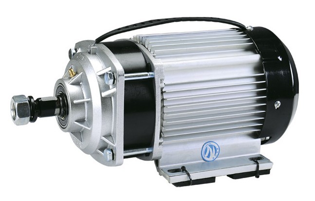

Кстати о редукторах стандартных. Вот у таких движков одинаковые планетарные редукторы и как раз коэффициент около 6.
Я не знаю как их поискать отдельно, но китайцы ставят их на разные моторы коллекторыне и без. Они компактные и там по идее ломаться нечему.
Может кто подскажет как их отдельно найти на али или ебэй.
