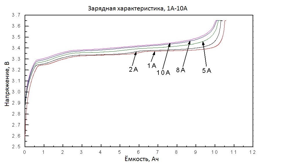

Высокотоковые литий-железо-фосфатный аккумуляторы (LiFePO4) 3.2В 10Ач. Отличаются более высоким качеством и токами от аналогичных цилиндров, предлагаемых другими продавцами!
Размер батареи: диаметр 38мм, высота 120 мм
Номинальное напряжение: 3.2V;
Ток разряда - до 50А (5C) долговременно, до 100А (10С) - до 20с
Ток заряда - до 20А (2С)
Внутреннее сопротивление < 5mΩ
Напряжение заряда до < 3.65В
Напряжение разряда до > 2.1В
Вес: 320г
Количество циклов - более 2000 (до 85% первоначальной ёмкости, разряд/заряд 10А)

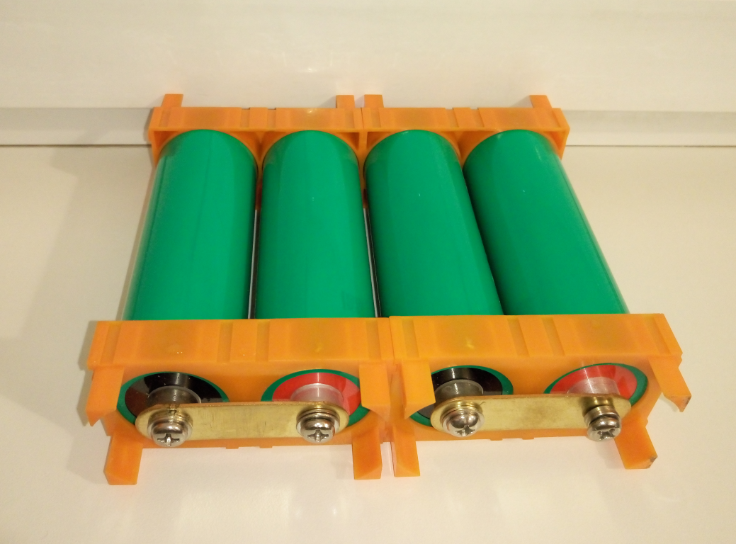

Отличные высокотоковые LiFePO4 элементы с пластиковой обрешёткой (holder), перемычками и болтовыми соединениями в комплекте (при покупке от 4шт) для самостоятельной лёгкой сборки в батареи.
Благодаря высокой токоотдаче 8 элементов (12.8В) достаточно, чтобы завести легковой автомобиль.

Это новые элементы выпуска 2016г. Поддерживают токи разряда до 10С, графики разрядных характеристик приложены к первому посту. Внутреннее сопротивление < (знак меньше) 5mΩ.

Здравствуйте! Приобрел такие цилиндры в другом месте, и собираюсь приобрести еще для второй батареи.  По цене и дате изготовления у Вас хороший вариант. Вопрос такой. Контакты у батареи один (плюсовой) из алюминия, второй (минусовой) - предположительно из нержавеющей стали. Соединительная пластина, судя по цвету, из сплава меди. Крепеж (болты, шайбы, гроверы)  - оцинковка. Прочитал про совместимость металлов - медь (а также латунь и бронза)  несовместимы с алюминием и цинком.
Как правильно соединить эти аккумуляторы с помощью прилагаемых к ним пластин и крепежа, чтобы исключить несовместимость металлов?
Смотрю хэдвеевские банки на фото - там и контакты, и крепеж одного цвета, видимо всё хромировано. Вопросов нет. А с этими банками непонятно...
