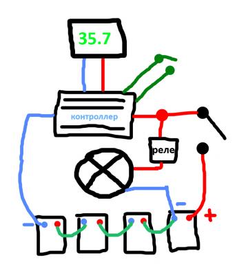

Есть общий выключатель - он отключает по теории от АКБ всю схему (на схеме он справа на плюсе). АКБ подключены последовательно, вместе общее напряжение - 48 Вольт. Но для света требуется 12 Вольт, которые были взяты с одного акб в 12 Вольт. Свет так же отключается общим выключателем (который и 48 вольт отключает). На схеме плюсовой 12 вольт и плюсовой 48 - соединены вместе но после выключателя конечно. Есть дисплей показывающий уровень акб. Дисплей подключается через контроллер. У контроллера есть свой выключатель самого контроллера (включает всю электронику контроллера). Когда этот выключатель включен, а общий (главный , основной) выключен, то дисплей почему-то включен и показывает 36,7 вольт. Когда включаешь основной вдобавок - то на дисплее уже верные 48 вольт. Проблема тут в реле - если его отключить то дисплей выключается (выключая общий рубильник), но с реле почему-то дисплей включен остается но показывает 36.7 вольт - как буд-то не 4, а 3 акб работают.. что так и есть, но что тут, как еще эту схему подключения сделать? Как мне получить отдельно 12 вольт тогда?

Мне не понятно назначение реле и зачем его обмотка включена последовательно с лампочкой?
aleks17121960
А мне непонятно,зачем огород городить,если есть преобразователи за 400р на 120Вт?Ведь разбаланс АКБ будет,и зарядка для свинины его не исправит.

У вас при выключении рубильника контроллер продолжает питаться через цепочку из реле и света, поэтому и показывает 36 вольт. Общий рубильник в вашем случае может быть, например, сдвоенный - тогда будет работать как вы хотите. Только это в любом случае безграмотно - нужен преобразователь, иначе рано или поздно убьете батарею.
Вот представьте, вы светом разрядили первый аккум до 10 вольт, ему уже плохо, а общее напряжение, которое показывает дисплей, запросто может быть больше 48 - если три другие батареи заряжены. Чуть газ нажали - и уже никуда не едите.

Если разбаланс - пофиг, то последовательно с реле нужно поставить диод, тогда контроллер не будет запитан.
