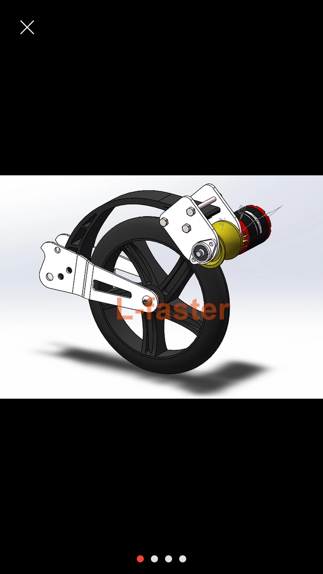

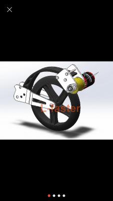

Может вот такое расположение попробуете. Нажал- разогнался, отпустил- накат.
Похожий вариант я обдумываю, экскиз на доске нарисован.
