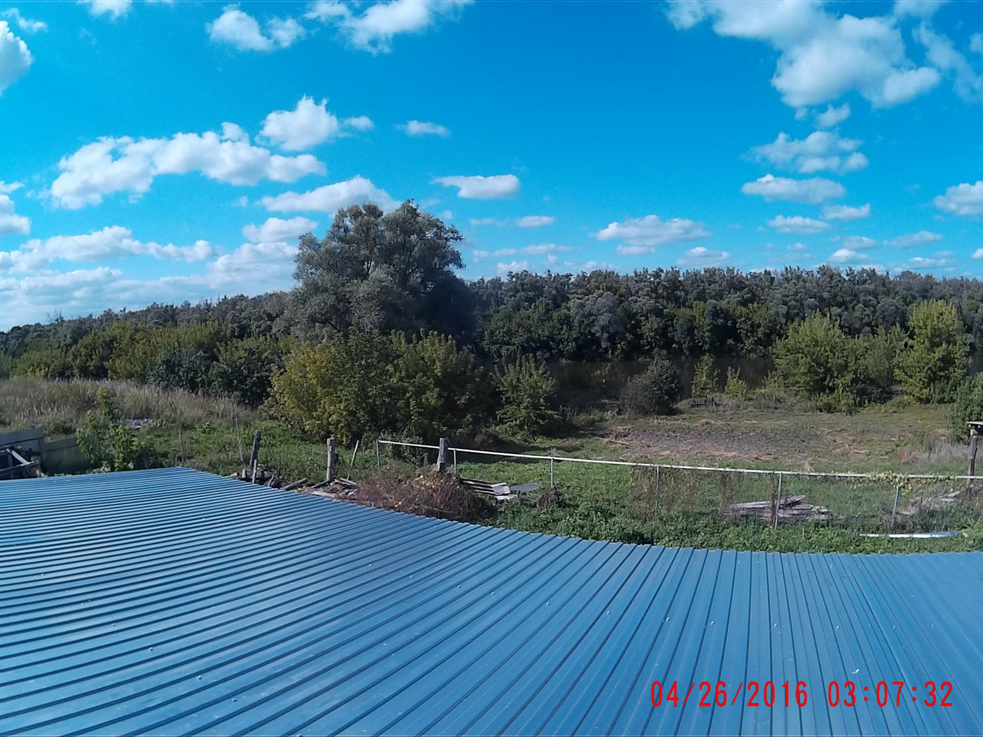

первый,и самый простой этап было установить первую партию  приобретенных солнечных панелей на крыше,коммутацию их
и подвод в качестве первого источника зарядки батарей.

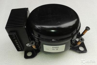

переделан обычный бытовой холодильник с морозильником  при помощи вот такого блдс компрессора. контроллер естественно есть в резерве.

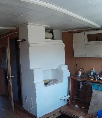

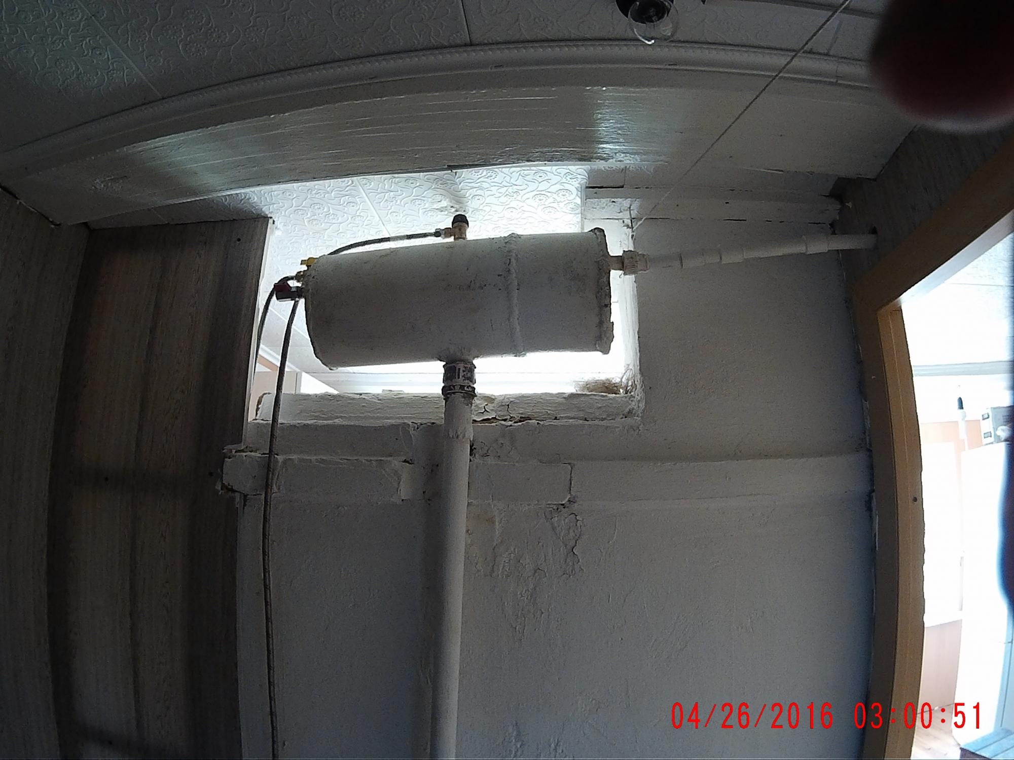

отдельная статья по системе отопления и горячего водоснабжения.  она совмещенная,электро-дровяная с давлением в 2 атмосферы.
в случае наличия электричества от чубайса отопление происходит через электрический котел. при этом нагревается так же печь и все батареи в доме. горячее водоснабжение  берется из этой же системы. в случае открытия крана горячая вода выходит,а вместо нее постепенно подмешивается в систему из скважины из системы холодного водоснабжения через обратный клапан.  котел сделан на базе 7 квт водонагревателя атмор проточного типа с замененными термореле на 65 градусов. циркуляция осуществляется циркуляционным насосом принудительно. (но может происходить и самостоятельно более медленно в случае использования дровяного котла и блокировки электрического)
в случае пропадания сетевого напряжения в дело вступает дровяной котел. электрический из схемы исключается специальными перепускными кранами.
от инвертора запускается скважинный 450вт насос и циркуляционный 120 вт.  причем первый работает только при открытии крана в душевой или мойке или сливе унитаза. и прекращает работу по закрытии крана и достижения давления в 2 атмосферы.
итого затопив печь можно тратить только 120 вт\ч на отопление,еще примерно столько же - на освещение. и ватт 10-30 на вентиляцию через фильтры.
обьем системы горячей воды\отопления около 450 литров ,что позволяет довольно долго пользоваться душем в любом случае,в отличие от накопительных водонагревателей. вода как бы медленно остывает в случае с электро ,и практически не остывает при растапливании печки..
в случае чрезмерного нагрева воды небольшая часть ее поступае через клапан сброса давления в.... печь, притушая огонь,а остальная( и основная) часть кипятка- в канализацию. правда достичь такого режима удалось  при замкнутом(радиаторы отопления были исключены кранами,в обход них)

1. дом у вас, судя по фото ~60-70кв.м, не прикидывали  сколько кВтч в сутки нужно для его отопления??
2. очень интересно посмотреть опыты и прикидки по гидротурбине
3. если не трудно :ah:, дайте наводку на компрессор 12В и BMS на 500А

компрессоры на 12в  примерно тут
http://ru.made-in-china.com/co_newlightchina/product_R134A-12V-24V-DC-Compressor-for-Refrigerator-Fridge-and-Freezer_eohihgiog.html
я брал на 260 вт макс мощность себе,но там она регулируется резистором(можно переменным)
