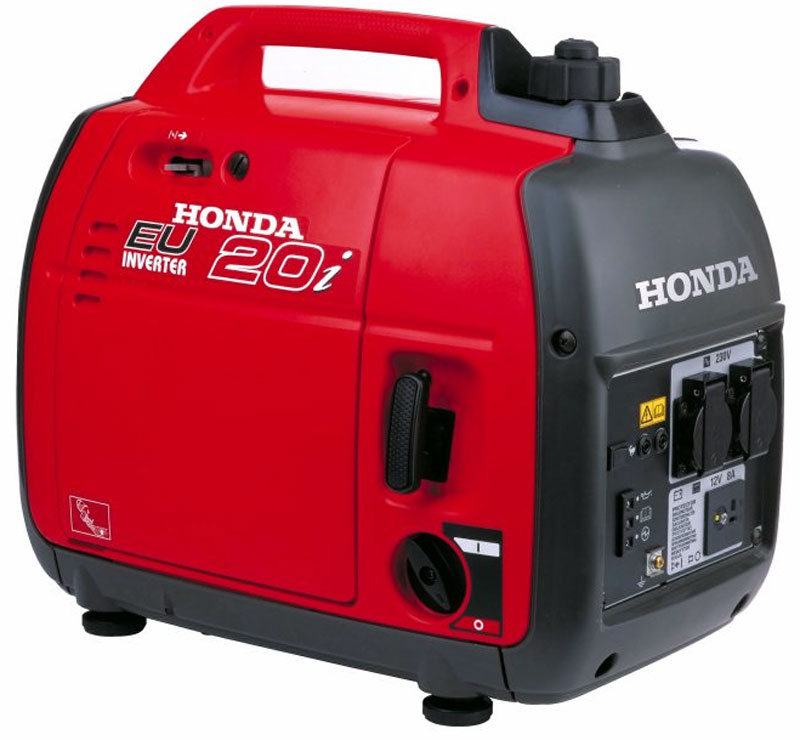

Неплохо бы с фактами.Вообще-то генератор использует топливо более эфективно,чем прямо подключенный ДВС.Ибо пашет в настроеном оптимальном режиме.То есть,просто поставив готовый генератор на напряжение АКБ машинки,мы потратим меньше,чем обычный авто такой же массы.Тем паче,что в пробках,на медленных участках и тд.гена будет выключен.Так что прогнозирую примерно на 30% меньший расход бензина.
DrPrius
В идеале генератор будет однозначно именно на случай если пробега не хватило а доехать надо и розеток нету
Либо доехал до точки - включил генератор и пока гуляешь подзарядка автономная
Поэтому было бы интересно
любые варианты по генератору в ТВИЗИ

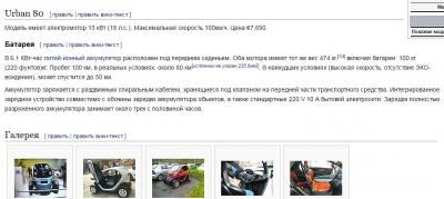

DrPrius
Цитата: Steel RAT от 11 Сен. 2016 в 18:42
Расход электромобиля при скорости 100 км/ч (зависит от множества факторов) порядка 200-300 ВтЧ/км. Итого 100 км -  20-30 КВтЧ батарея.
У Рено ТВИЗИ - 6.1 КВтЧ батарея и пробег 80-100 км - так что какие то странные у Вас рассчеты :-)
Я говорил про межгород, но вы можете думать про что-то свое, сокровенное. :)
Так вот для движения по межгороду нужен генератор мощностью порядка 15-20 КВт, шоб точно хватило.
Собственно это такой же автомобильный двигатель и генератор.
Можете в интернете посмотреть параметры самостоятельно.
Так вот при такой мощности и ДВС автомобиля работает в оптимальном режиме и имеет как минимум не худший КПД, чем у генератора.
И при этом напрямую ( через прямую передачу в КПП) подключен к главной паре, и через неё к ведущим колесам. Других потерь нет.
В случае последовательного гибрида, который вы предлагаете, имеем потери в генераторе (КПД порядка 80...90%), контроллере ( КПД порядка 90%) и электродвигателе электромобиля ( КПД порядка 80...90%).
Возьмем средние показатели такой связки (без учета потерь на нагрев проводов и др.)
КПД=0,85х0,9х0,85=0,65%
Итого проигрыш прямому приводу при прочих равных составляет 35%.
Т.е. надо брать ДВС на 40...50% мощнее при прочих равных, шоб точно хватило и иметь в нем бОльшие потери при недогрузе.
Проигрыш по цене готового автомобиля будет не менее, чем двукратным без учета цены АКБ.
Какой у вас пробег при постоянной скорости 100 км/ч?
Может видео запишите? :hello:
