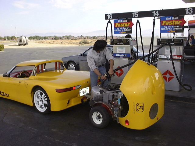

Вот это интересует однозначно
дополнительный генератор для подзарядки на стоянках и вовремя езды

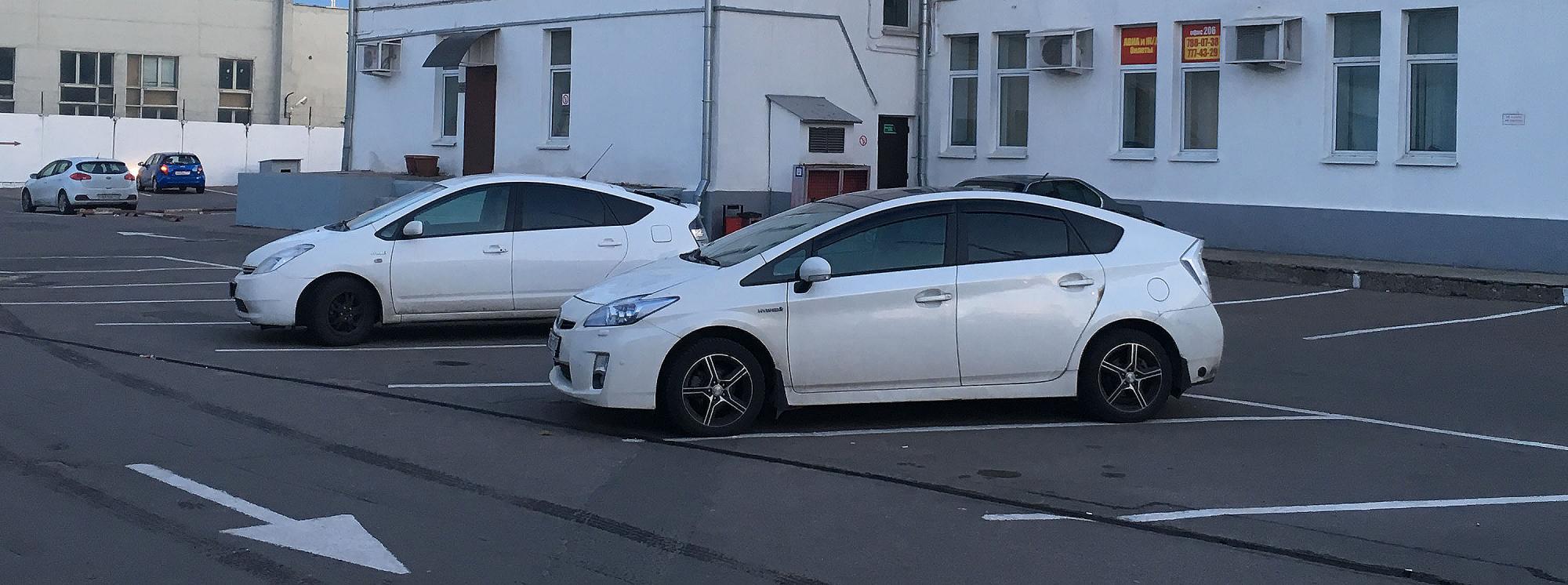

[user]DrPrius[/user],   доктор, а у вас Приус есть?
Чё бы его в плугин-гибрид не переделать, а не тратить финансы на эту мотоколяску. :)
DrPrius
Приус у меня есть (два)
Переделывать в ПлугИн - проще продать это и купить уже готовый Плуг
Хотя мысль здравая

только если смотреть прямо, то электромобиль по запасу хода на уровне авто с двс, это и есть авто со всеми атрибутами классического авто.)))
тут иной подход нужен, имхо. изначально он у вас правильный, но генератор.... атавизм. зачем ставить то, от чего изначально уходит логика электромобиля.?

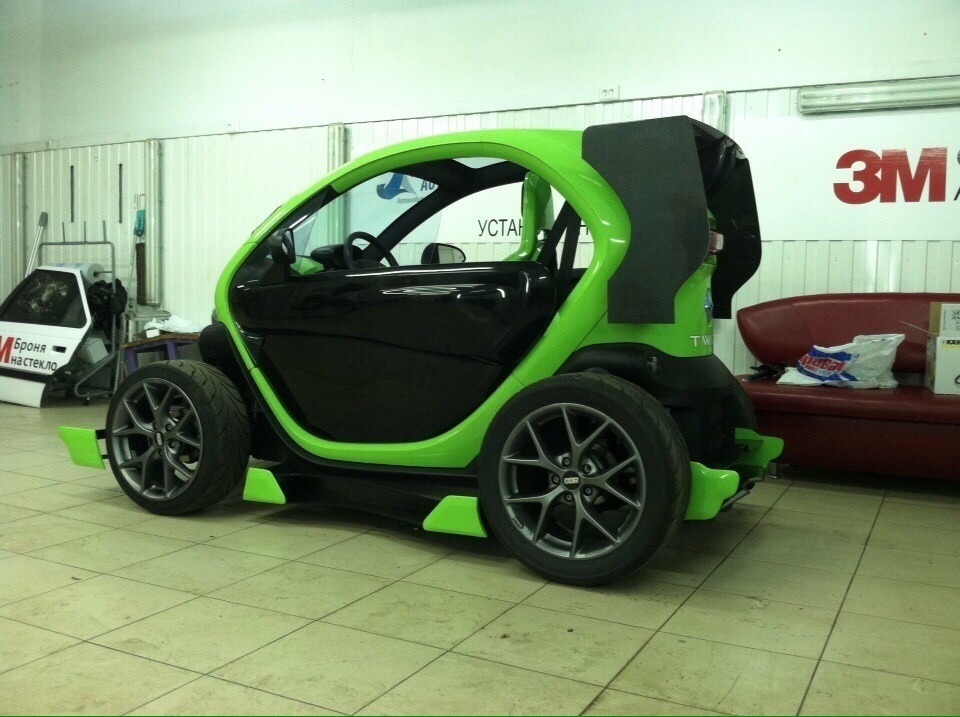

зря вы шмидты широкие поставили.  я себе кастомные трехсоставные колеса сейчас проектирую. постараюсь еще уменьшить сопротивление качению.
Это родной тюнинг ELIA - сертификаты и все такое
но можно рассмотреть другие варианты
делается ШОУ-авто из Твизи

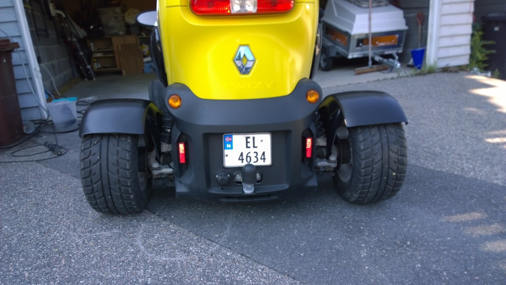

se80
[user]DrPrius[/user], колеса нужны тонкие - широкие тут эстетически не подходят, ну и расход на таких балонах не обрадует.

M.I.G.
я посчитал, что этот ваш:
стоит на шмидтах. болтовка похожа на классическую немецкую - 4х100.
шоу кар делать несложно.. наего пространственную раму можно натягивать вообще космические кузова.

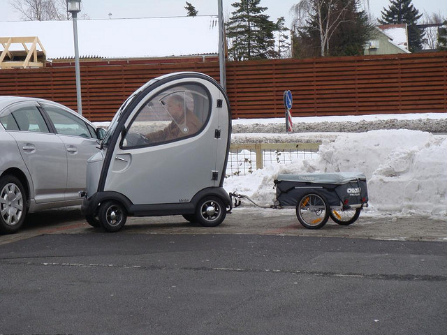

Павел Ходько
     Есть такие варианты.
мне нравятся альтернативные источники энергии      https://electrotransport.ru/index.php?topic=16670.0  Пытаюсь построить активный прицеп с электроприводом.
DrPrius
M.I.G.
к моему в инструкции написано, что ничего ему за собой  таскать нельзя...
