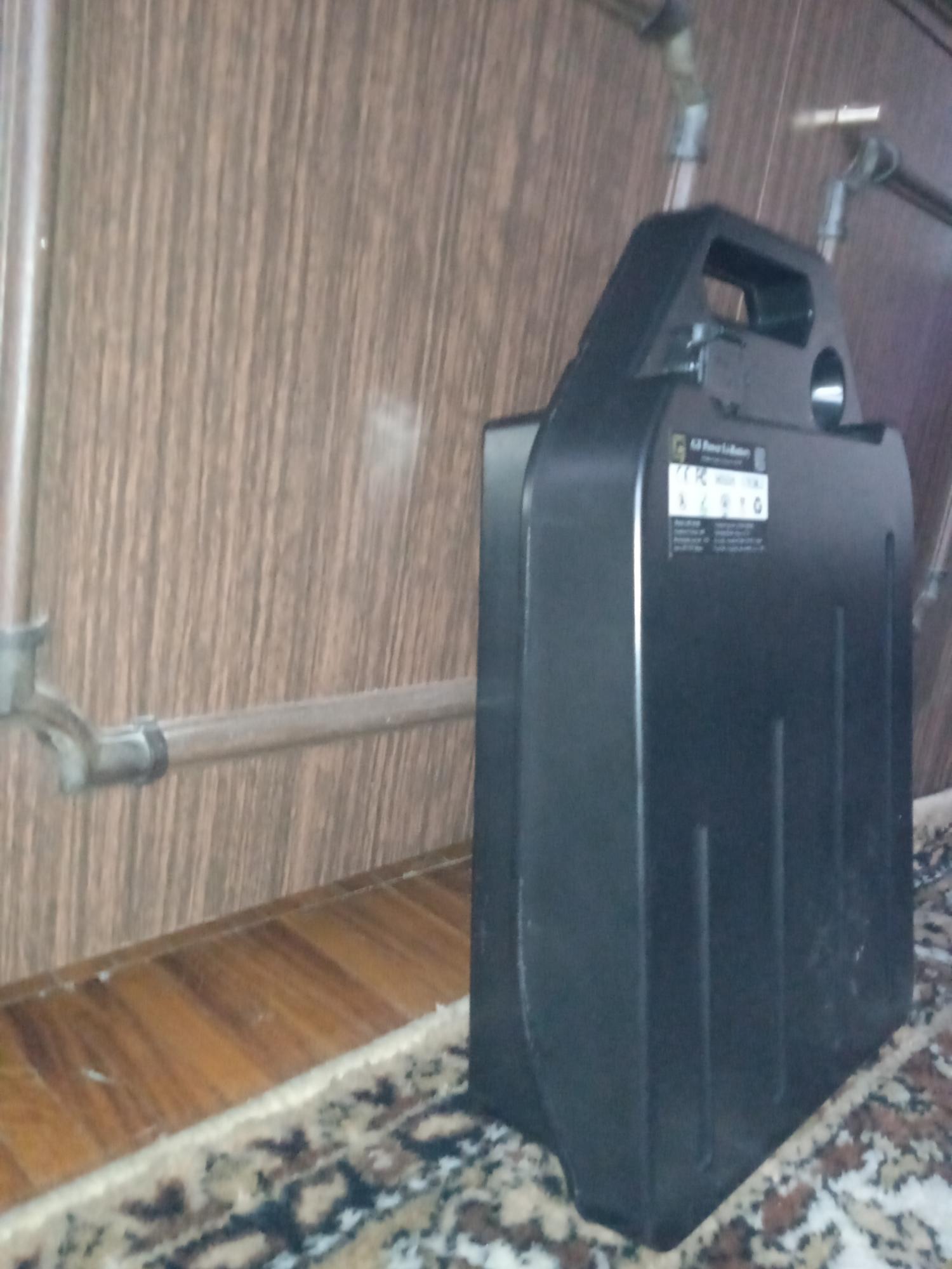

Почему то пропали сообщения, поэтому дублирую.
Всем привет. Подскажите пожалуйста, какой стороной безопасно класть на пол батарею, 20А 60В? Выпуклой или плоской стороной? Или только вертикально? Как-то один человек сказал мне, что нельзя как попало класть. Может ли там что-то внутри повредиться? Или без разницы как?
И ещё:
Так ли высок риск, что батарея может взорваться или загореться или не так слышен черт...)? Хочу заряжать ночью, ибо днем заряжать по 10ч не удобно. ЗУ родное обычное на 2А.

Цитата: Райан Купер от 27 Июнь 2023 в 02:29Всем привет. Подскажите пожалуйста, какой стороной безопасно класть на пол батарею, 20А 60В? Выпуклой или плоской стороной? Или только вертикально? Как-то один человек сказал мне, что нельзя как попало класть. Может ли там что-то внутри повредиться? Или без разницы как?
И ещё:
кладите как хотите.Без разницы.Просто на переднюю часть класть не удобно,там разьем!Насчет загореться.Просто так батареи не загораются.Горят от кривой сборки(отрыв ленты и замыкание,перетирание термоусадки на ячейках,неисправные бмс...В любом случае КЗ основная причина пожаров.При правильной сборке и бережной эксплуатации ничего не горит.

Райан Купер
Цитата: Электросам от 27 Июнь 2023 в 05:39Насчет загореться.Просто так батареи не загораются.Горят от кривой сборки(отрыв ленты и замыкание,перетирание термоусадки на ячейках,неисправные бмс...В любом случае КЗ основная причина пожаров.При правильной сборке и бережной эксплуатации ничего не горит.
А насколько это часто бывает? Видел тут темы, типа загорались и полная жесть. Просто, стоит ли волноваться? Батарея вроде нормальная. На зарядке вобще не греется ни батка, ни ЗУ. А после езды совсем чуть чуть теплая батка.
По поводу КЗ. Стоит в щитке обычный автомат, который выбивает, если какие то скачки. Этого достаточно?
