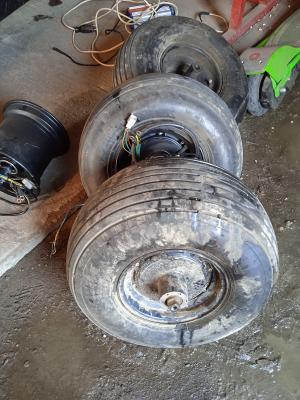

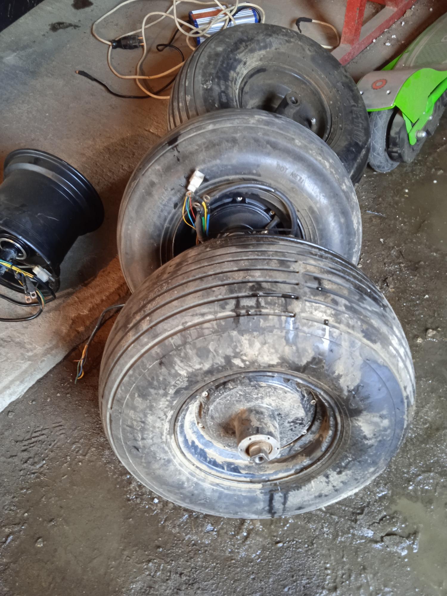

Цитата: АндрейPower от 25 Март 2022 в 14:34
Всем привет!продам колёса без магнитов,статоры залиты эпоксидной смолой в отличном состоянии, может у кого сгорел а магниты целые, один на 50мм, другой 60мм,цену вижу 2500 р каждый, отправлю
60см мотор нужен
