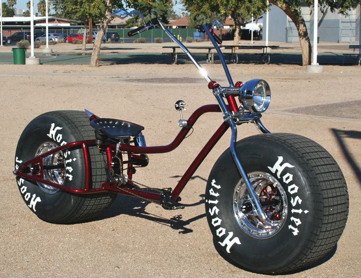

"Стероидный" самокат. ;-D
Оказывается этот, малосерийный бицикл весьма популярен. Это [b-b]GIRTH[/b-b]
Любопытно, какие усилия на педалях у него? :bw: Коробка скоростей есть...
