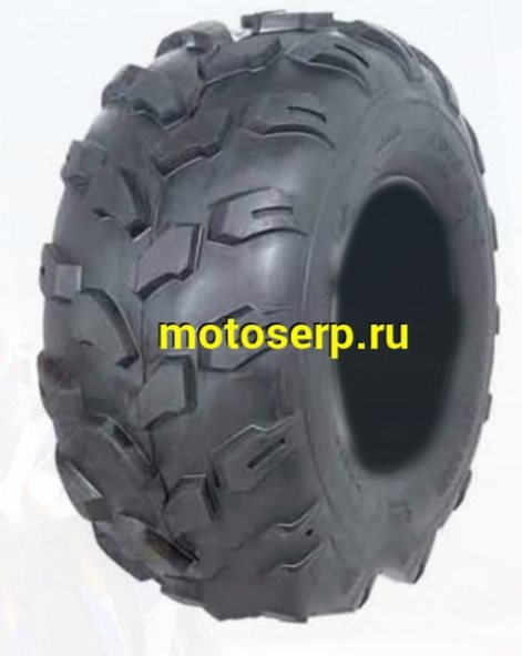

#148
Да. "Жузжит" зубастая резина сильно.  Но в этом есть плюс. Пешеходы уступают дорогу. Бесшумный подъезд - их сильно пугает. Прям прыгают с дороги и охают-ойкают.... :ireful: :fool:
В целом, в столице, часть продаванов спрашивает "какую резину желаете?".  При этом, не бортируют баллоны, а снимают с других. Т.е. переставляют... . B-)
А сами покрышки подходят от довольно редких АТВ.
Эта резина есть только на украине и в китае... .
  Это от SEEV.
Последняя, и особенно предпоследняя, на мой взгляд весьма удачна.

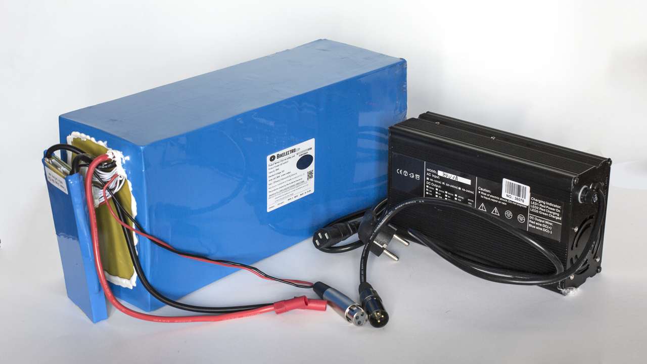

Вот такая батарейка на [b-b]72V 28Ah[/b-b] продаётся с зарядным устройством за  63 000руб.  В Москве.
380х165х120мм -12кг.  BMS тут есть...

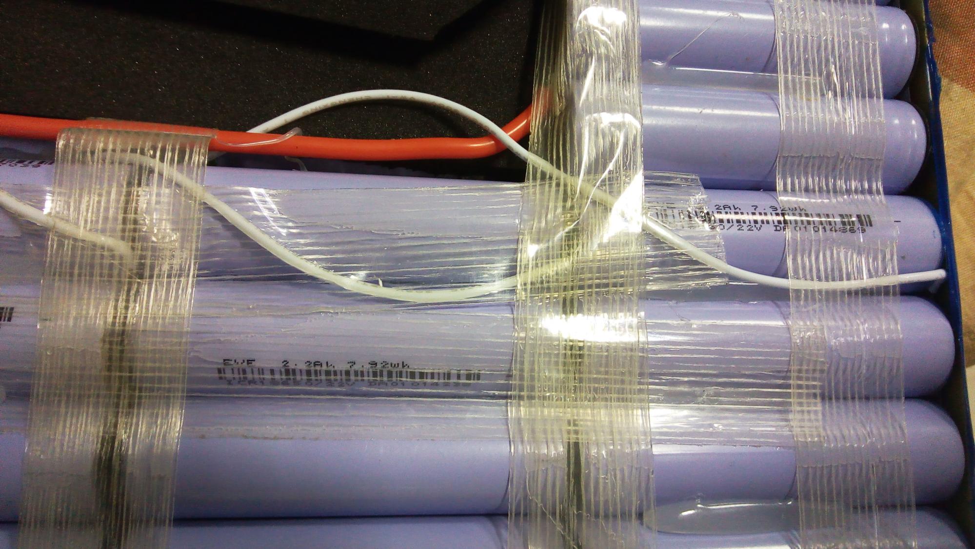

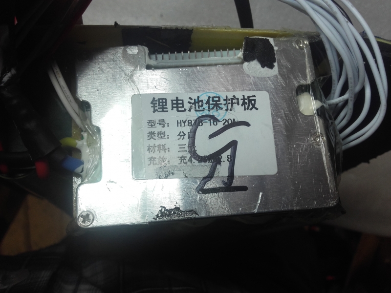

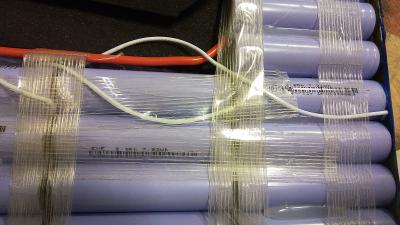

#161
[b-b]Есть в батареях ситикока BMS![/b-b] Видимо во всех...
А вот начинка батарей разных моделей - разная... .
Есть безымянные банки 18650. Есть маркированные...
