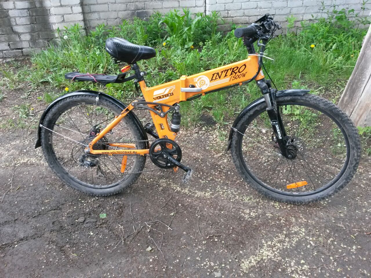

DarkSoulRL
Катаюсь на таком. Велику 3й сезон, поменял только резину на более накатистую и антипрокольную, так как использую его в основном в городе для поездок на работу. 12 км в одну сторону.  Аккумулятор родной, с большим запасом хватает на поездку туда-обратно.  Я доволен, едет 30км в час сам, и 40 с педалями. Самое важное, что даже педалируя, я приезжаю на работу не вспотевший. Брал за 50к, сейчас он стоит что то около 100к рублей.
Из механики ничего не ломалось, только 3 спицы в заднем колесе порвал, из электроники - отказал спидометр и одометр, как потом выяснилось, была плохо закреплена плата с датчиками в колесе, и датчик холла спидометра стерся об крышку.
Фотка старая, сейчас резина другая, поуже и с протектором для асфальта.
