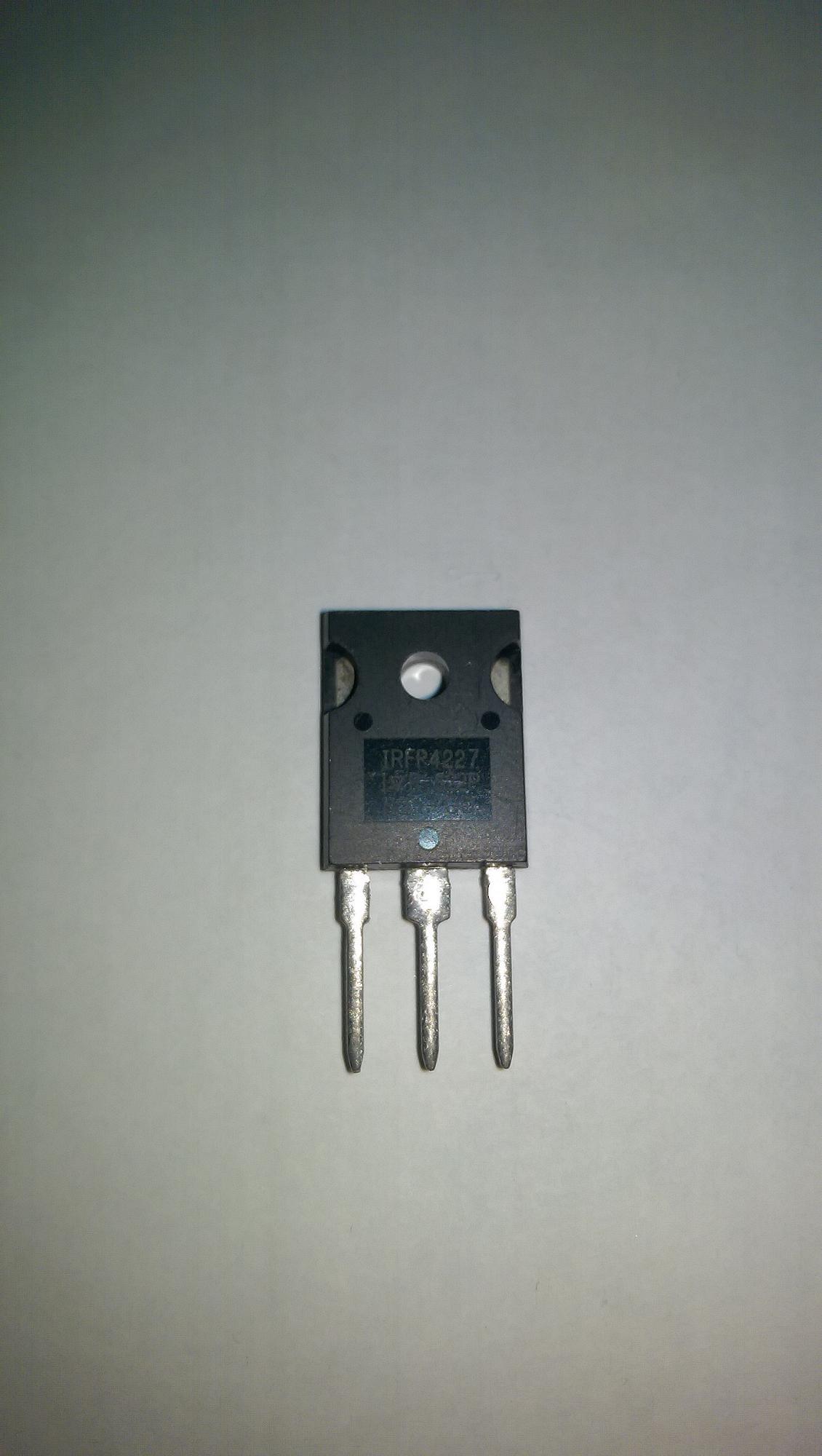

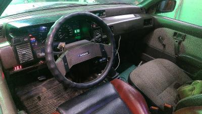

У меня тоже последняя версия на irfp4227. Сколько транзистров ставите? Какой силовой диод и конденсаторы? Защита по току как на оптопаре сделана? Оптопара от шунта питается или как?
электро-Ока
Luchik
Сейчас в наличии 5 штук irfp4227, тестирую на них до 150а держат отлично. Диоды стоят 60ctq150. 4 штуки вместе. По поводу конденсаторов вопрос открытый еще. Поставил в сумме на 3700 мкф. Достаточно ли- не знаю интересно выслушать мнение других, что скажите? Оптопара cosmo3010 запитана от потерь на проводе 1 м 6 awg через подстроечный резистор. Управлается всем этим делом дроссельная заслонка+ датчик положения от инжекторного жигуля.

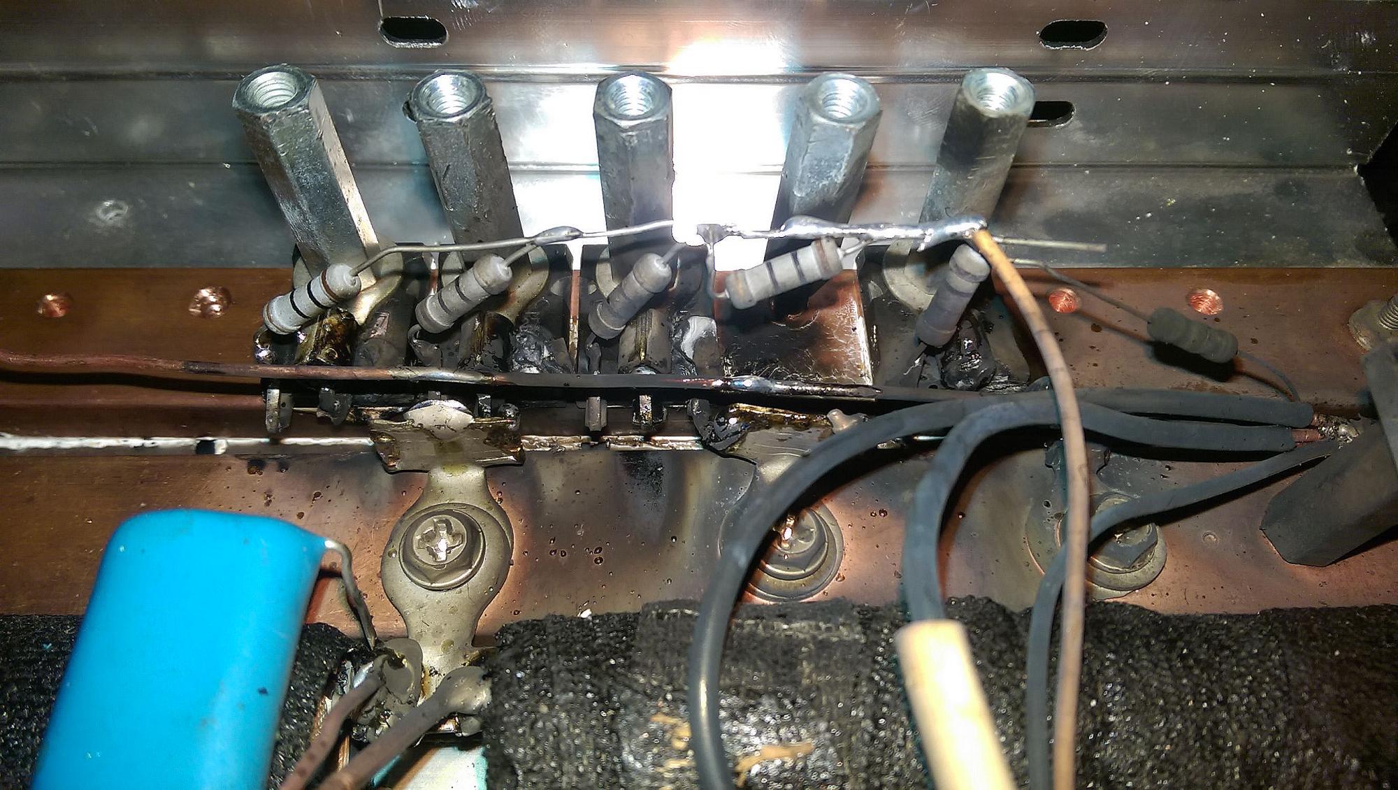

В окончатнльном варианте плата управления намного ближе и в экране, помех не замечено. По поводу запуска на холостом ходу- испытания показали, что при напряжении выше 36 вольт набирает обороты выше чем 2500 , крутить выше страновато. В видео хорошо видны токи при кратковременном нажатии на газ. Провел ходовые испытания и собственно проехав около 20км на затяжном подъеме перегрел контроллер красиво бахнув транзисторы.
После испытаний появились вопросы к знатокам.
1 при ограничении тока 150 а авто стало реально вяло разгоняться. Какой ток нормально держит мотор дс6.3 ?
2 какова должна быть емкость конденсаторов ?

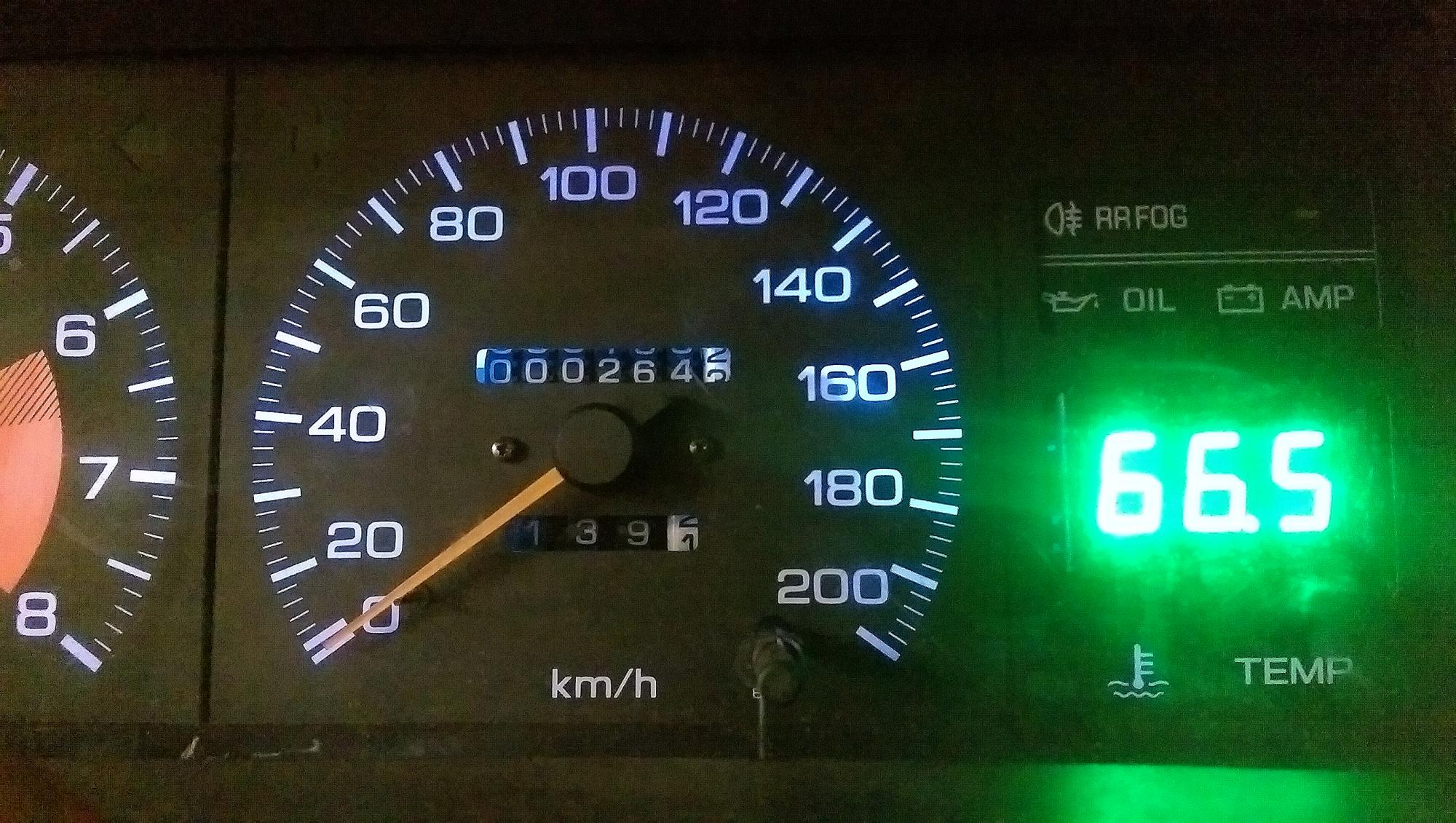

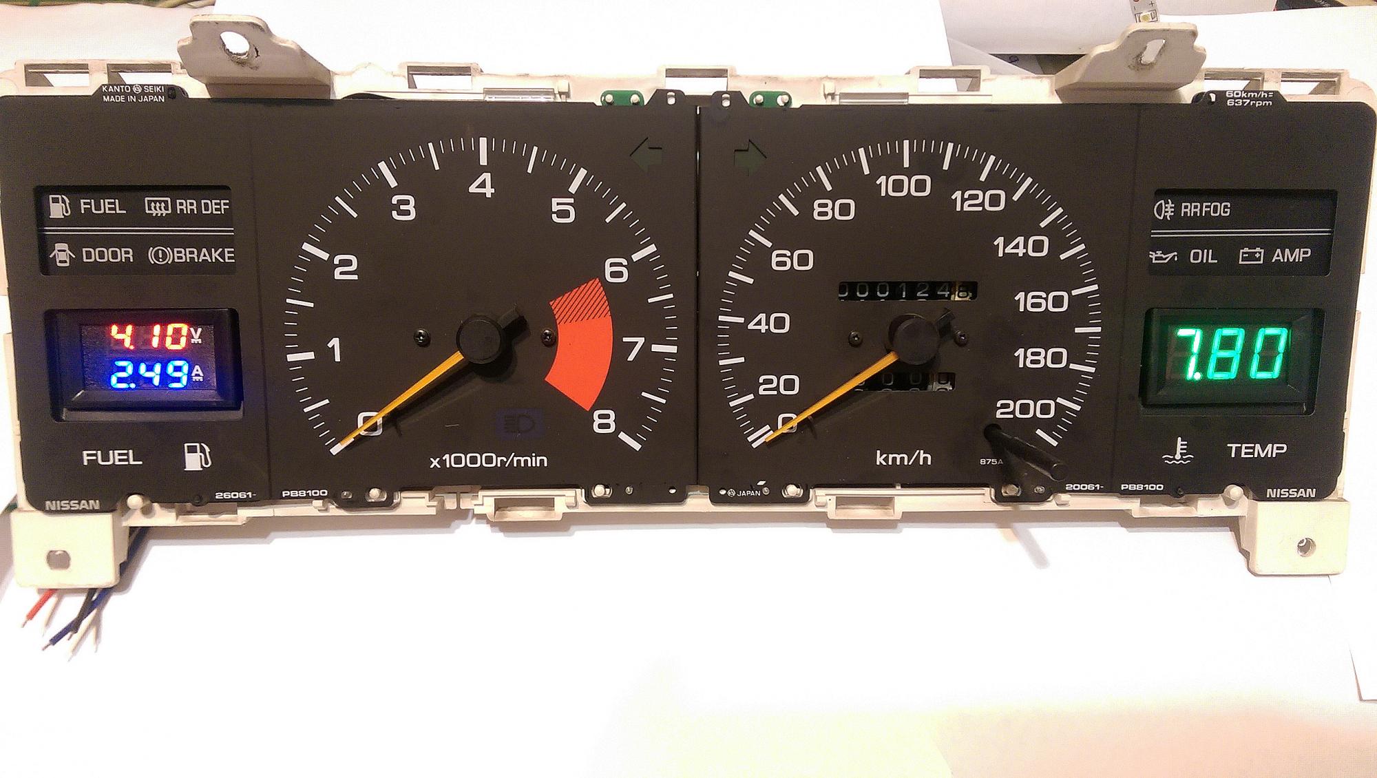

На приборную панель добавил пару цифровых индикаторов.

[user]Luchik[/user], 6шт таких транзисторов мало, ставьте не менее 10, а лучше 15-20. Я сейчас с 12 езжу. Ещё побольше плёночников прямо возле транзисторов, и электролиты тоже толстыми проводами как можно ближе. Тонкие ножки у электролитов отгорят. Ещё постарайтесь так расчитать резисторы затворов, чтобы открытие было не быстрее чем за 0,1мкс а закрытие не быстрее чем за 1мкс, тогда транзисторам и диодам будет проще. Диоды Шоттки в контроллере ненадёжны, у меня бахали почти сразу. Ставьте диоды минимум вольт на 400, так как конденсаторы не успевают принять в себя обратный импульс и на шине диода потенциал свыше 1000в может быть. Обязательно поставьте диод на мотор ещё, тогда диоду в контроллере будет легче гораздо. На сток-исток транзисторов можно ещё варистров навесить, они при перегрузе на себя смогут часть нагрузки с диода брать.
ДС 6,3 переварит столько тока, сколько сможете в него влить, ограничение только в контроллере и батарее. Мой перекоммутированный дс3,6 едет с нормальной динамикой только после выставления 1000а импульсного тока и 150-200а батарейного. И это с дросселем. Когда срабатывает ограничение 1000а импульсного, амперметр показывает 20-30а батарейного, по этому чем больше транзисторов тем лучше. Драйвер тот тоже слабоват, попробуйте tc4420, он на 6 ампер и может больше транзисторов раскачать.

Спасибо за подсказки! Жду транзисторы для продолжения экспериментов с контроллером. А тем временем вчера была хорошая погода и решил устроить электропробег . На 72 в проехал 63 км - посадил аккумуляторы, затем 3 часа подзарядки и еще 42 км обратной дороги. Итого за вчера 105 км.

С печкой пока ничего не решено, если есть идеи-готов выслушать, стекла не запотевают еще. Транзисторы пока заказал с китая, да слышал много негативных отзывов.

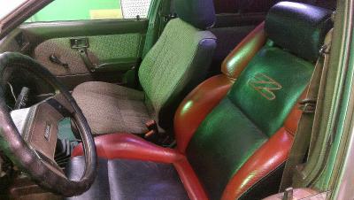

Занялся салоном, поставил музыку, водительское сидение более удобное, вернул пассажирское, аккумуляторы перенес в отсеки сзади.

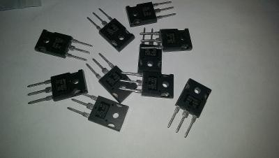

Пришли транзисторы из китая. Кто подскажет как определить подделка или нет?
Slavemaster
[user]Luchik[/user], проверьте для начала, полевые ли это транзисторы:
