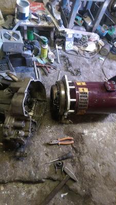

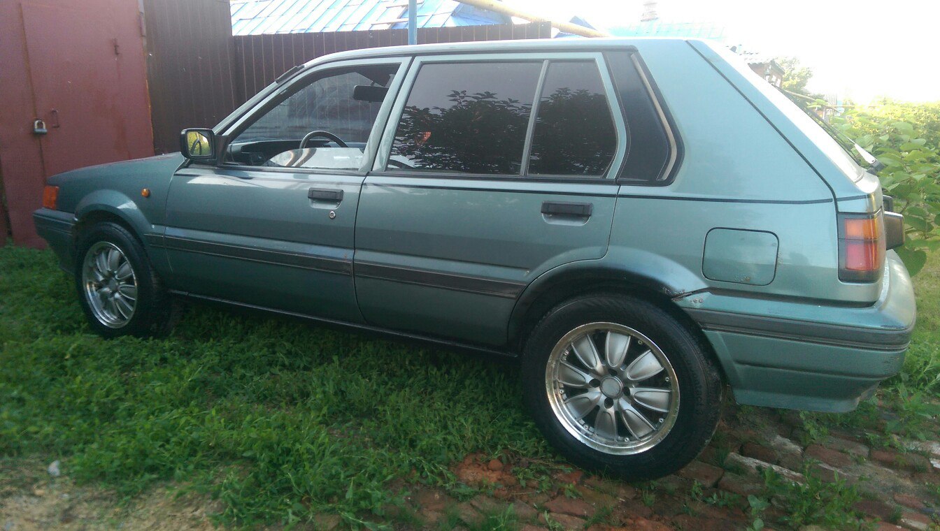

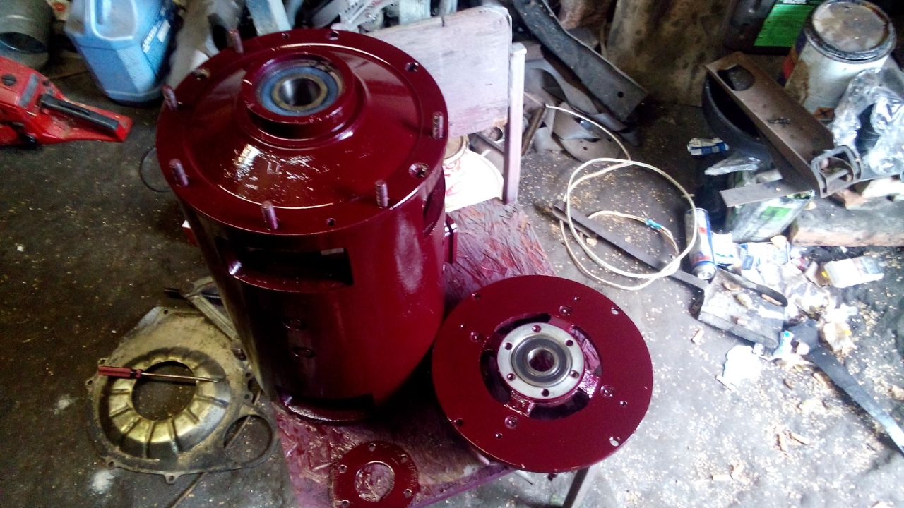

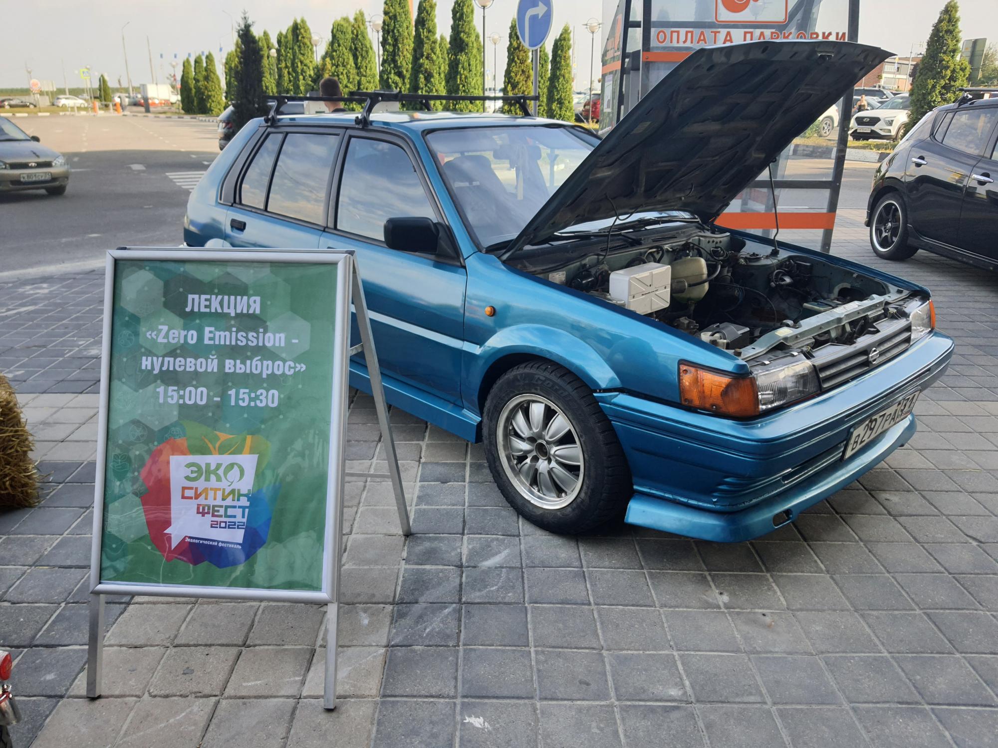

Вот пришло время выложить свой проект электромобиля. Донором послужил nissan sunny 86 года.

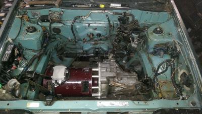

На данный момент уже передвигается на электротяге. Установлен мотор дс 6.3/75/14 .

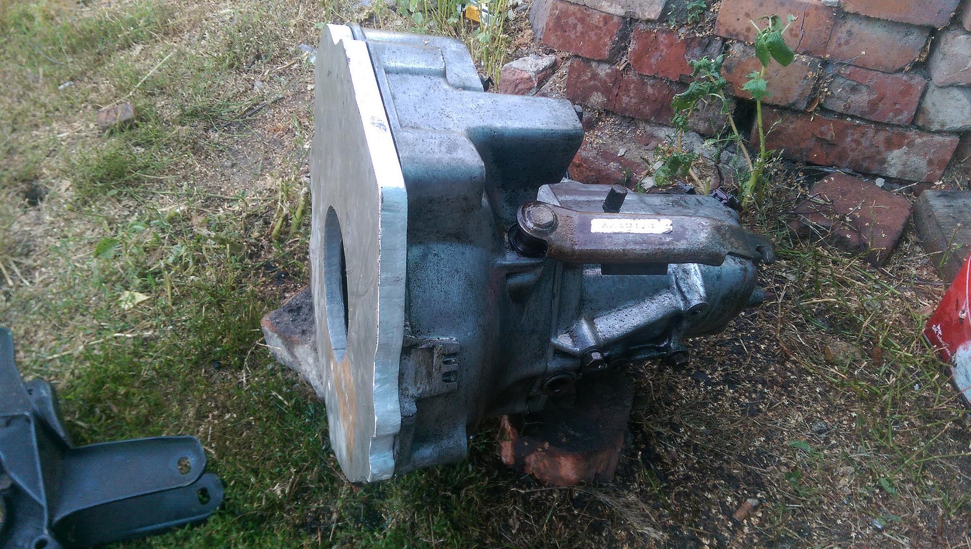

Установлен через переходную плиту к родной мкпп

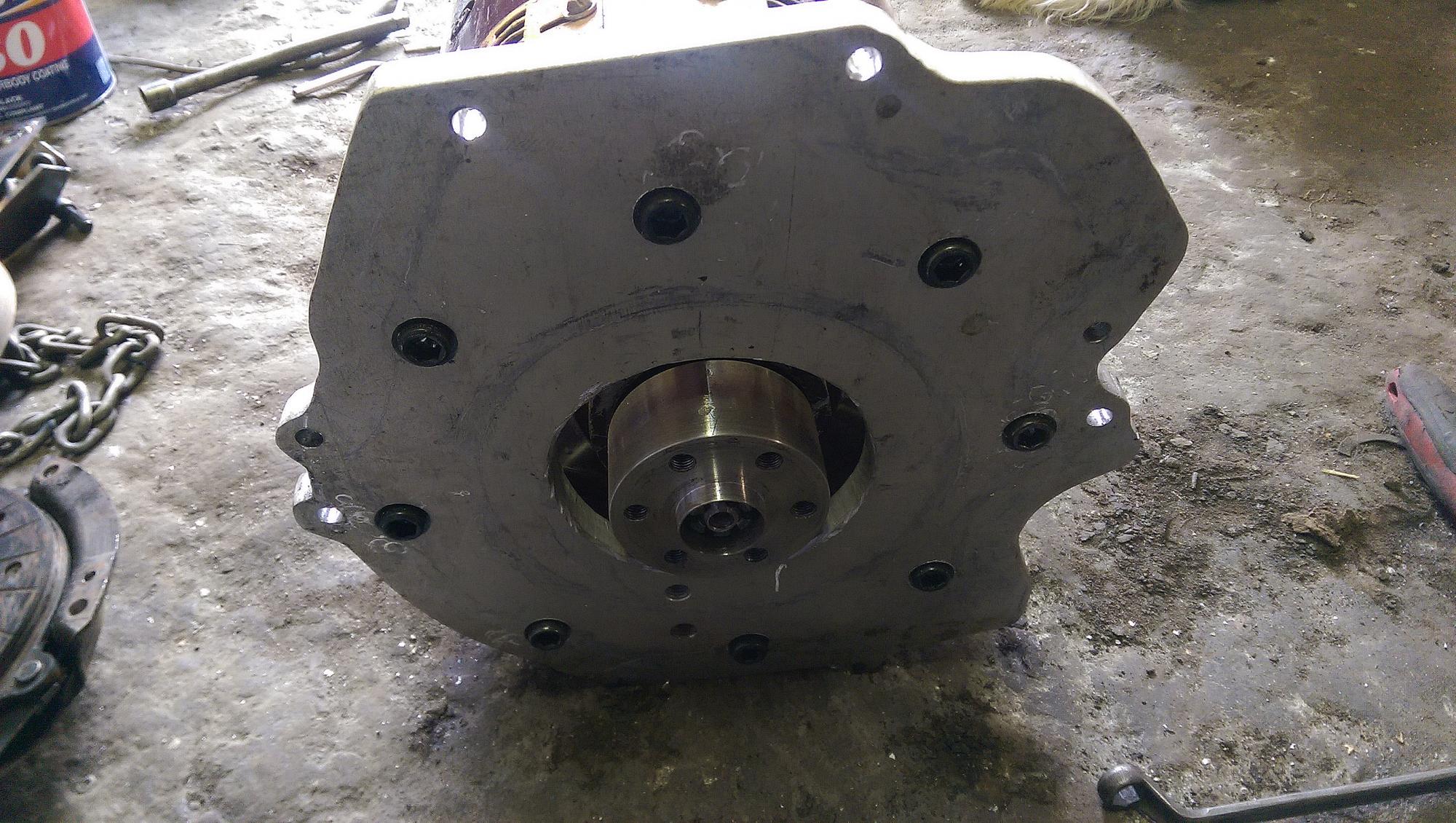

Сцепление решил оставить. Для крепления маховика -выточен переходник на вал мотора.

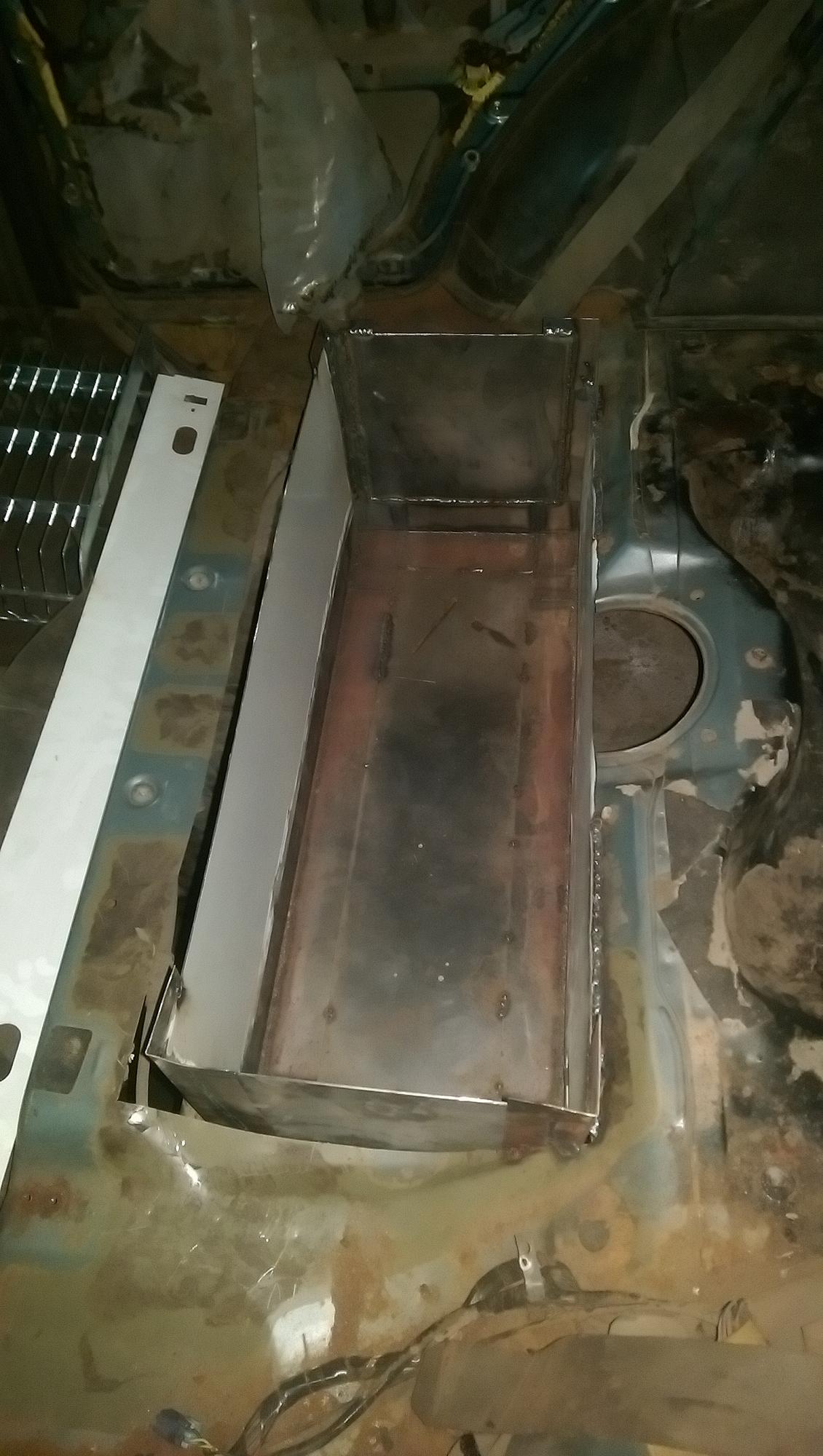

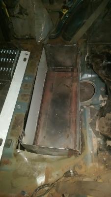

Сделаны места для акб
Батареи на данный момент используются свинцовые sonnenschein 6 вольтовые 165 ач

Luchik

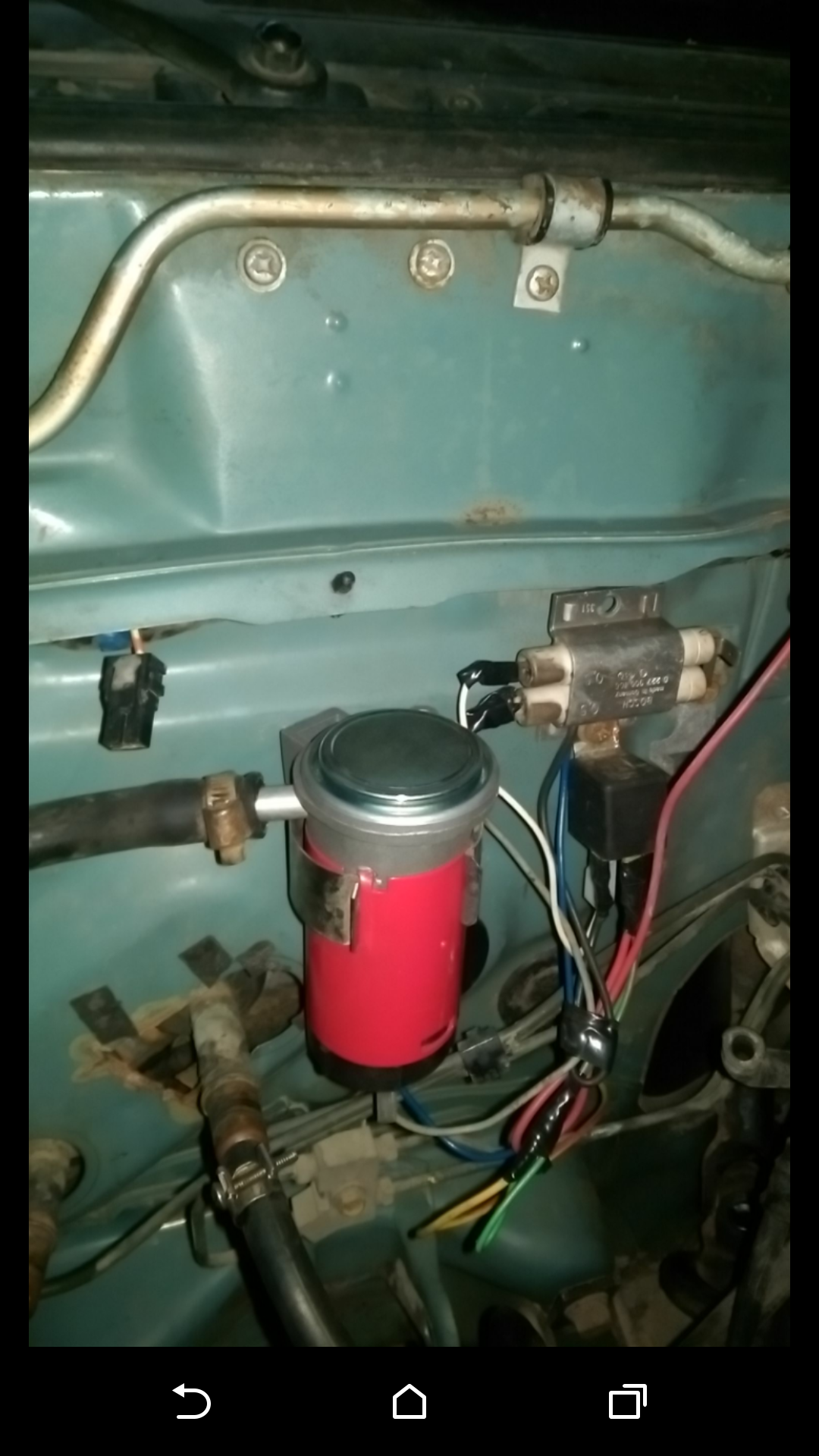

Точно на одной зарядке проезжает 60 км , при этом до конца не посадив батареи. На данный момент установлено 14 батарей по 6 вольт . Итого 84 вольта. Сейчас езжу без контроллера. Стоит один контактор кп100 который при нажатии на педаль газа подключает полное напряжение на мотор. При отпущеной педали мотор продолжает вращаться  ,переключаясь на 36 вольт. Трогаюсь как на обычном автомобиле с двс. Максимальная скорость по ровной дороге на 72 в по gps 53 км/ч, при 84 в -65км/ч. Общий пробег сейчас около 130 км. Вопрос с тормозами решен при помощи воздушного насоса от звукового сигнала, включается вместе со стоп сигналами.

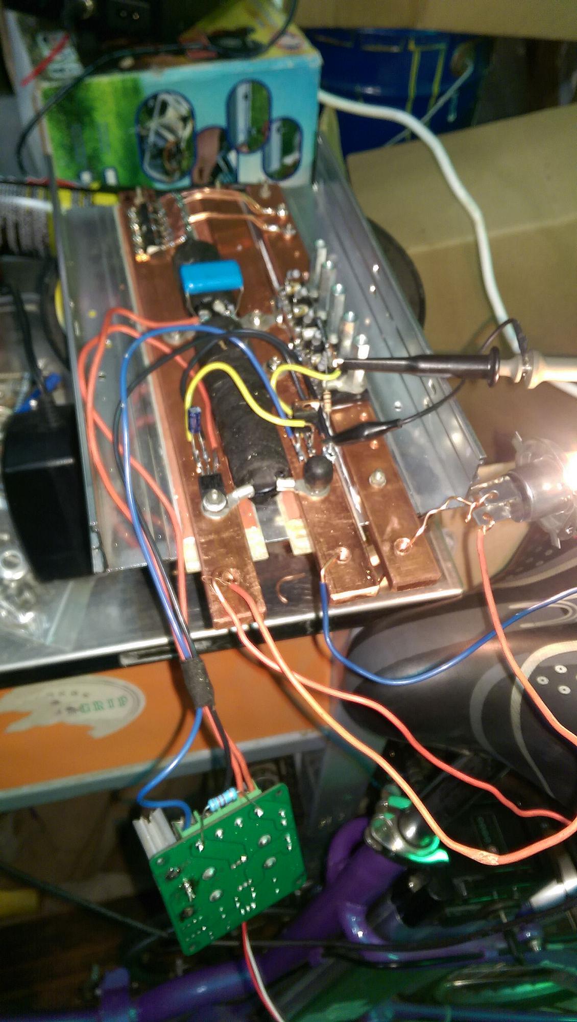

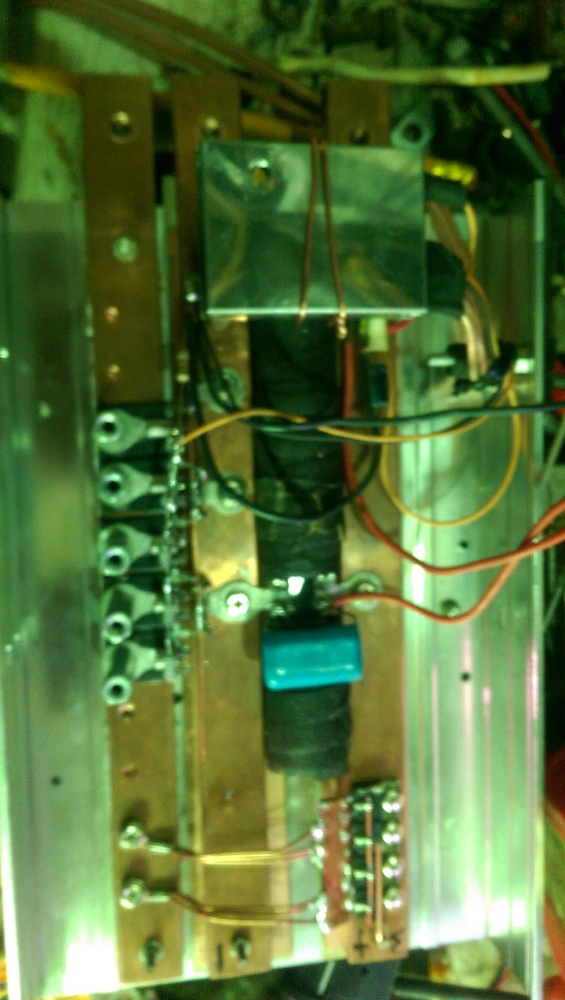

Вот кстати идет процесс сборки контроллера.

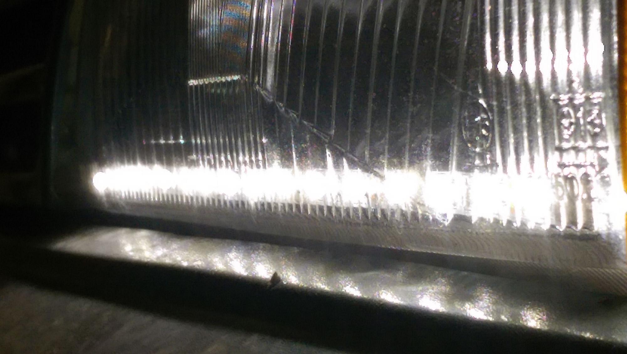

электросанек теперь на светодиодах

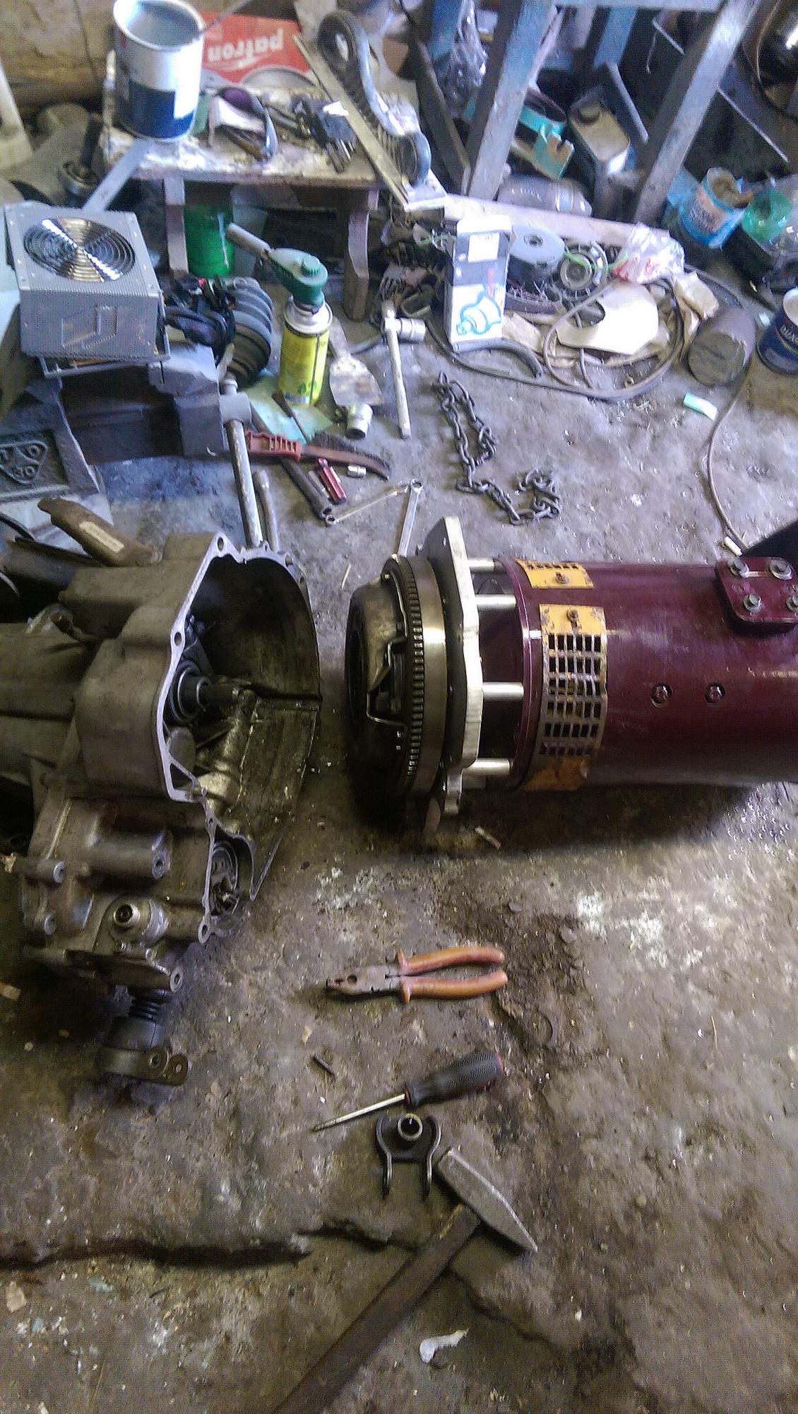

Мотор перебран, роликовый открытый подшипник заменен на шариковый закрытый. Выведены контакты с обмотки возбуждения для возможности подключения катушек 2 по 2

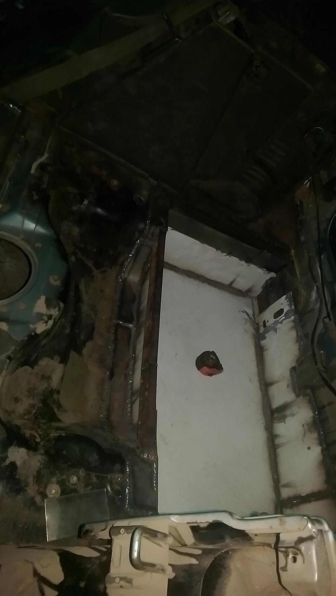

Задний батарейный отсек на месте запаски

Интересный проект :wow: а можно поподробнее про вакуумный насос? Он от какой-то спец-техники?
Luchik
Переключение ОВ задумывалось как включение повышенной передачи , с ним еще не экпериментировал. Сейчас 4 ОВ скоммутированы последовательно - как было штатно для этого мотора. Оставив сцепление появилась возможность ездить без контроллера! Меньше всего токи получаются когда трогаюсь с первой передачи и поочередно переключаась до 5й. Подъемы в горку 1,2,3 в зависимости от горки. Ток на разгонах и подъемах до 150 а, по прямой до 100а. Вакумный насос от воздушных звуковых сигналов куплен в ближайшем автомагазине. Подключен через реле и сопротивление. Работает насос шумно -думаю возможно заменю его на что-то более тихое,его пришлось доработать запрессовав алюминиевую трубку в воздухозаборное отверстие.

andruxxa
Глянул в инете- это типа компрессор, он через трубку подавать воздух должен. Вы его подключили наоборот, или забор воздуха просто переделали? Как тормозит с ним?
Luchik
#13
В компрессор в заборное отверстие впрессована алюминиевая трубка ,к ней и подключен вакуум. Сделано было так - как самое простое решение из подручных средств. Тормоза заработали значительно лучше чем без вакума. Из негативных сторон- сильно шумит компрессор и есть некоторая "деревянность" педали в первоначальный момент нажатия, пока не успел создаться вакуум. Да, еще момент- пришлось последовательно подключать резистор 1 ом для нормального поведения компрессора при длительном нажатии на тормоз. Возможно компрессор-на 24 вольта лучше бы подошел для длительной работы от 12 в, кстати в магазине  на 24 в стоил даже дешевле. После попался еще насос 12 в для накачки резиновых лодок, попробую поэкспериментировать еще с ним.

Без контроллера ездить надёжнее! Я с контроллером уже с весны мучаюсь, каждая поездка на нервах пробъёт или нет... Вакуумный насос поставил китайский за 300р от медицинского прибора, накачивает усилитель за пол минуты, включается с зажиганием, работает очень тихо. От резиновой лодки не подойдёт, пробовал им откачивать, но разряженность очень слабая, а потребляет 70 ватт.

Видео есть снятое, сюда выложить не прикрепляется, могу на почту или через вайбер или ватсап скинуть. По городу ездил вполне комфортно, единственное на светофорах мотор продолжает вращаться в холостую. По поводу насоса вакуумного поподробнее бы услышать где найти тихий, и он постоянно при включении зажигания включен и качает? На свинце при заряженом полностью при нагрузке 100 а напряжение проседает где-то до 5,7 в на аккум, чуть подсев до 5.5 в.  Электротранспортом не так давно занялся, пару лет езжу на электровелосипеде на литии, есть электросамокат на свинце, а электромобилем начал заниматься с весны этого года. Контроллер на irfp4227 , драйвере mic4427 ,и мс управления от китайской шим с затертой маркировкой, защита по току выполнена на оптопаре и садит вход на землю при превышении тока.  Компоненты выбраны из того, что было в наличии для уменьшения бюджета проекта.
