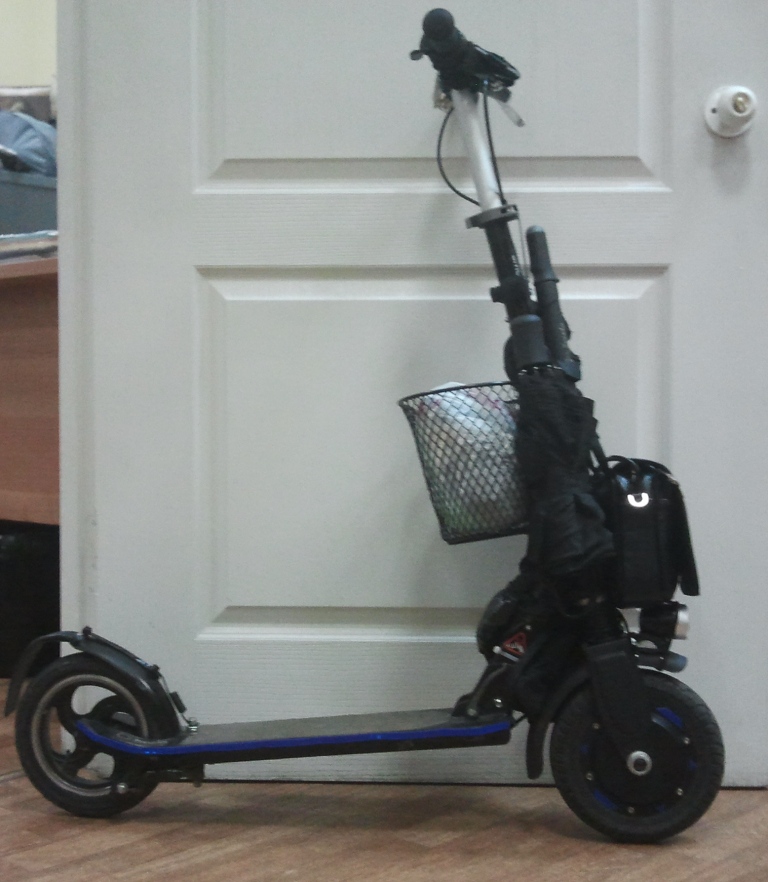

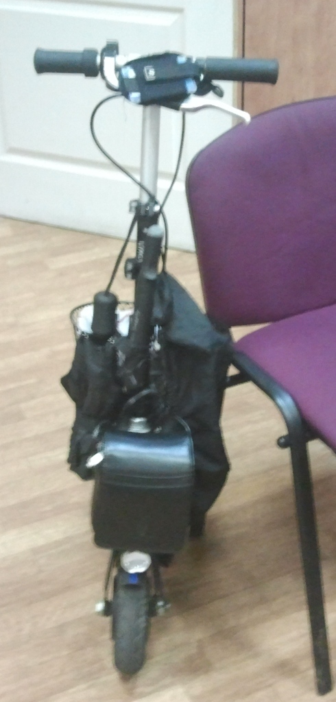

Добрый день, уважаемые коллеги!
Спешу поделиться своим опытом по электрификации самоката Oxelo 3 town в Тритон 350 Вт, 10S2P 10S3P, 25-35км/ч (72.7 км/ч однажды с горки  %-)), ок. 15 25 км дальности, вес ок. 11 кг, а с корзиной, зонтом, портативным динамиком, зарядкой ~12 кг на напольных весах  :-)
Вступление:
Покупал себе самокат как средство подскока к метро/электричке в маршруте на работу и домой. Хотелось такой, чтобы с крыльями (одежду не пачкал), легко катился и быстро, а самое главное - компактный, чтобы зачехлить и в транспорте спокойно в час-пик проехать.
Сам он изначально служил мне верой и правдой, холил я его и лелеял, смазывал-перемазывал почти каждую неделю.
Был рад как ребенок, но чего-то не хватало... То накат становился плохим и я сменил подшипники, то колеса 175 мм полиуретановые при съезде с гладкого асфальта на зернистый зубодробительно болтали ручки (они съемные и очень хорошо болтаются в гнездах) и самокат гремел как детская погремушка, то он становился нерентабельным с точки зрения ускорения и облегчения пути от работы до дома и обратно (дорога в день у меня занимает около 4-х часов, из них минут 30 пеший ход, остальное - метро, электричка).
Задумался о том, что бы сменить самокат на более быстрый и комфортный, не мог решить какие колеса, подвеска, форма рамы мне нужна... Но когда в один ужасный день я с работы (не взял с собой самокат) почти бежал бегом с работы в сторону метро (опаздывал на последнюю электричку) увидел как меня обгоняет парень на электросамокате... И тут я понял, что мне нужно его электрифицировать  :-)
Ближе к теме:
Поискав нужные запчасти на али, посмотрев много видео на ютрубе (еще до того, как нашел этот замечательный форум) я нашел нужные мне комплектующие:

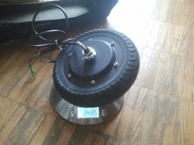

1. МК 350Вт 36В
Ссылка:
2. Контроллер 17А 350Вт (на наклейке), сняв наклейку обнаружил выбитую надпись "500Вт"  :-D китайцы...  :facepalm: Ссылка:
3. Ручку газа "курок" на 36В, хотя изначально, по глупости купил на 24В, т.к. собирался собирать систему на 24В и в итоге им пользуюсь сейчас, т.к. на 36В не заработал как я ни пытался его подключать... (и со схемами и методом научного тыка) Ссылка:
4. Ячейки 18650 Panasonic 3400mAh (10 шт.) Да, да изначально, по наивности и неопытности у меня была такая батарейка и я на ней ездил  :ah: Ссылка:
5. Вилка из "ремонта самокатов" в Сокольниках (нашел на данном форуме, чему был несказанно рад)
На фото обмотана изолентой перед работой по сгибанию-разгибанию и расточгой под МК (ширина посадочного места нужна была 65-67 мм);
6. Колесо надувное от (Х)удоры поставил сразу после того, как проехал на скорости около 20 км по зернистому асфальту (мои колени испытали зубодробилку, а я с другими пешеходами удивление от такого грохота  /:-) (в том же павильоне приобрел)
7. Крыло заднее (пришлось купить, т.к. родное мешало встать новому колесу на 200 мм (вместо родного 175 мм пу) (в том же павильоне)

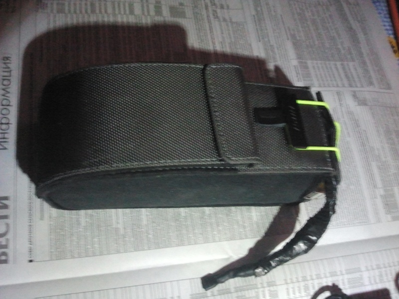

8. Чехол сшил сам из ткани сломанного зонта еще до электрификации
9. Фара велосипедная - очень нужная вещь (возвращаюсь с работы почти ночью, а на парочке улиц возле дома вообще ни одного фонаря нет, очень темно). Взял себе на али. Ссылка:
10. Тормоза велосипедные, клещевые поставил после того как на скорости 40-50 км/час с горы пытался остановиться нажатием на заднее тормоз-крыло о надувное колесо от (Х)удоры  %-) (просверлил деку насквозь и приколхозил, убил клиренс у заднего колеса напрочь, но мне пока особо не мешает, ибо по бордюрам на таком складнике прыгать вообще не рекомендуется)

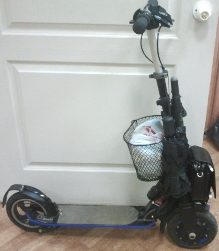

Процесс сборки:
1) Изначально собрав батарейку из 10шт. панасонов и БМСки, уместил все в деке и закрыл самодельной крышкой из листа алюминия. Закрепил сзади на импровизированных петлях из стяжек и спереди, прикрутив к двум уже имеющимся болтам заводской заглушки деки от пыли;
2) Контроллер прикрепил опять же на незаменимых стяжках сбоку механизма складывания, он у меня почти не греется, поэтому я смело покрасил и его тоже в процессе покраски днища и царапин в черный цвет баллончиком а/м эмали;
3) Ручку газа прикрепил, понятное дело, к ручке руля;
4) Поставив МК с новой вилкой с амортом, сильно задрал "нос" аппарату, не очень комфортно, но я привык;
5) Тормоза клещевые, как уже писал, насквозь просверлив деку, прикрутил снизу деки у заднего колеса, пострадал клиренс, но для меня это пока не критично;
6) Батарейки из 10 шт. ячеек панасонов в деке стало слишком мало и решил подвесить 20 шт. в сумке-барсетке из дермантина над передним крылом над фарой пока что на стяжках прикрепил к рулевой (по-прежнему батарейки мне маловато, но терпимо);
7) Фара на крыле держится... конечно же пока на стяжках, ну и на двойном скотче))) Это временно (уже которую неделю так всем говорю :ah:)
8) Корзину поставил в качестве эксперимента пока что... да, на стяжках держится  :ah:

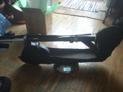

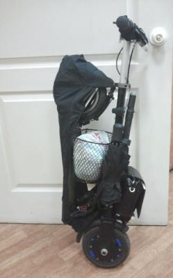

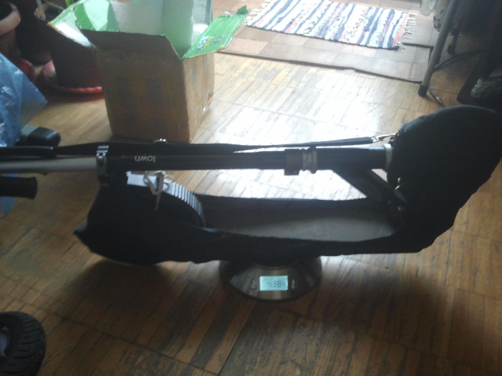

9) Транспортирую в метро, перекатывая передсобой/сбоку себя на переднем колесе в собранном, зачехленном виде:
Вес его полностью в сборе пока не мерял, но вместе с зонтом (прикреплен сбоку рулевой), насосом, инструментом, запасной камерой и плащом поднимается сравнительно не тяжело одной рукой по ступеням в переходах метро (на 5й этаж уже 2мя руками и тяжеловато))
Назвал сей незаконченный "шедевр" Тритоном (из-за названия 3 town и одного приключения этим летом - переплыл на нем глубокую лужу возле подъезда в сильную грозу).
Еще многое предстоит в нем сделать:
1) Аккум для фары (power bank в барсетке - жуть как неудобно - отключается при выключенном свете); - сделал через стабилизатор от основной батареи DC/DC 36V/5V 2хUSB
2) Стояночный тормоз, либо подножку у переднего колеса в положении "трость" (пока упираю колесо в носок ботинка, чтобы в метро не укатывался :-)); сделал из самокатной подножки простой упор (фото позже);
3) Сборка батарейки 10S3P из высокотоковых ячеек вместо 10S2P (LG D1+Panasonic ICR18650 3400mAh); Собрал аккум 10S3P и уместил с цифровым вольтметром в чехле для блютуч-динамика; (фото позже);
4) Смена рулевой колонки на быстроскладывающиеся ручки аля e-twow; заменил весь корпус, кроме передней вилки на корпус от Novatrack Deft Black 205ADEFT, немного доработав все люфтящие узлы;
5) Удобная корзинка для плаща, запасной камеры и проч. (та, что сейчас широковата и не так глубока как хотелось бы...); отказался в пользу велосумки и спецчехла для зонта, приобретенных на али; (фото позже)
С уважением, начинающий уже немного опытный электросамокатчик  ;-)
P.S.: что-то меня на экзотику потянуло, моноколесо хочу  B-) возможно,KS14B с приделанной телескопич.ручкой...

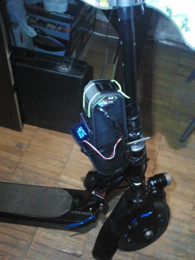

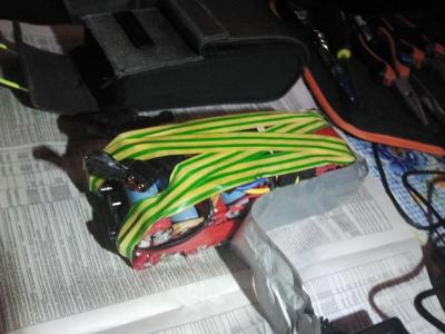

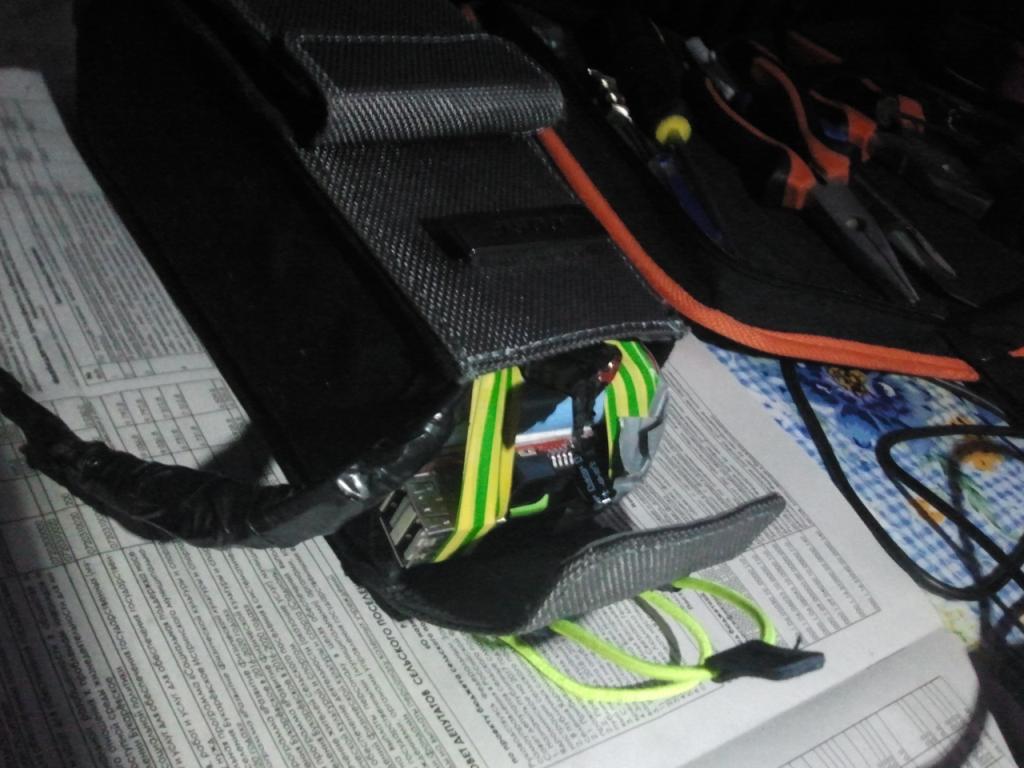

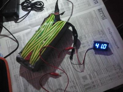

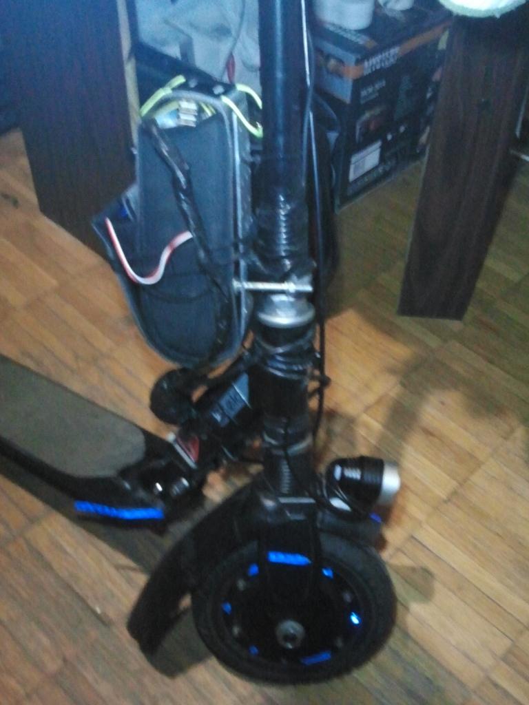

R.O.man

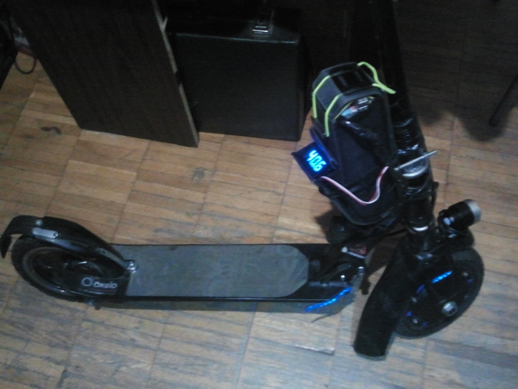

Собираю потихоньку аккумулятор 10s3p из 10*Panasonic 3400mAh + (9*LG D1 3000mAh + 1*Panasonic 3400mAh) + 10*LG MH1 3200mAh ~ 9.6Ah в теории. На самом деле, конечно, намного меньше ~ 8Ah выходит, если не меньше. В поле пока испытать нет возможности.
Заряжается, по вольтметру, до 41,2 В. Зарядка отключается, напруга падает до 40.6-40.7 В. К моему сожалению, не 42 В  :-(
Поставил пока на импровизированном U-образном креплении на метал. хомуте на рулевую колонку (пока прикидываю как сделать простой, надежный "карман" для быстросъёма).
Пока так, но в итоге, думаю,  будет выглядеть более-менее цивильно (ни громоздких коробов, ни красивых бутылок, а чехол для блютус-динамика в неброском кармашке) ;-)
Oxelo 3 Town электрифицированный складник для подскока: https://electrotransport.ru/index.php?topic=39216.0 (продан)
МК KS14D 420Wh с 03.06.2017
Э/самокат FLJ Carbon S3 (аналог Jack Hot) 5.5''(спереди) и 5'' (сзади) с 03.2018 (пока не катался, на тюннинге: замена заднего колеса из литой резины на пневму, переднее крыло, покраска в черный цвет, герметизация, возможно смена ручек на складные или добавление крепления на рулевую для одной ручки после снятия ее в ОТ)
R.O.man
Испытания аккума. Без нагрузки нажимаю "газ в пол" и получаю просадку аж до 1.5V!  :facepalm: с 40,6V до 39,1V просадка на 44-й секунде видео.
Пару раз при резком полном нажатии на газ просело до 39,6V, конечно. Но все-таки, вхолостую, как-то сильно просаживает аккум...
При плавном разгоне МК до максимума просаживается с 40.5В до 40.2В примерно.
Это нормальное явление или все плохо?
