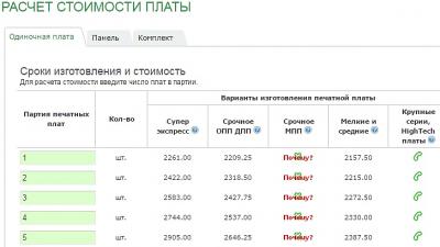

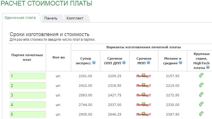

Почему в Резоните не хотите заказать? Вот посчитал на калькуляторе стоимость изготовления двусторонней платы 50x50 мм с двусторонней маской и односторонней шелкографией, картинку прикрепил.
Для снижения стоимости можно убрать маску и шелкографию.
