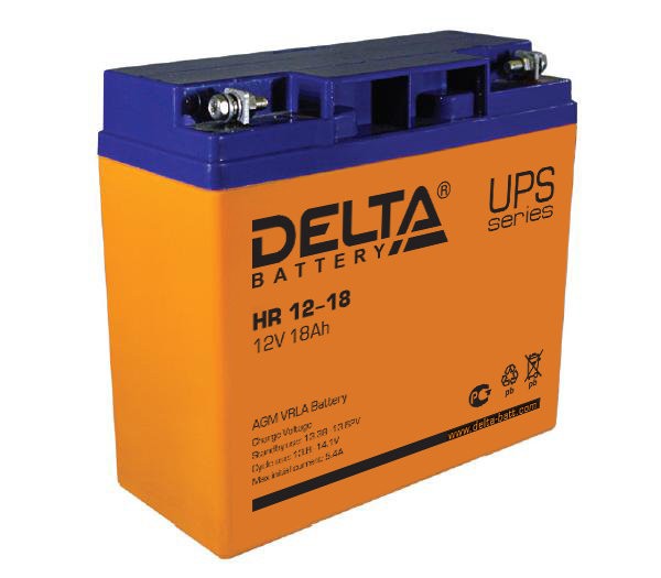

[user]Doctor-2001[/user],  здравствуйте попробуйте посмотреть эти акб   http://www.delta-battery.ru/catalog/hr/delta-hr-12-18/.  у меня на велосипеде стоят пять штук только 18 ампер. час. пиковая нагрузка 74 ампера. пошёл второй год в принципе работают нормально.  сейчас уменьшил ток до 46 ампер. для сохранности акб. только смотрите Delta HR они лучше идут для электромоторов. а те дзм которые ниже показывают  они и по весу легче чем дзм для электротранспорта. я сам искал год назад дзм. нашёл только на одном сайте  amazon.kom  хотел заказать мне ответили что с Крымом они не работают. тогда взял дельта акб. да забыл написать у меня ЗУ состоит из пяти зарядок вымпел 05. каждая акб заряжается отдельно. было что со общей ЗУ из-за одной акб кипели остальные .

Piramidon
[user]sashalu1[/user],
Цитироватьу меня ЗУ состоит из пяти зарядок
это правильное решение для свинцовых аккумуляторов, при зарядке в группе они долго не живут.
