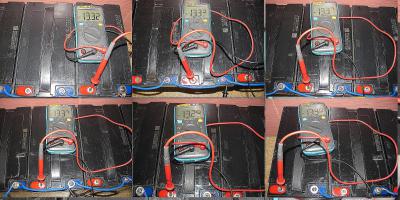

ivinn
Цитата: Кass от 04 Окт. 2018 в 11:02......  Но я таки сторонник исключать причину разбалансировки, а не следствие.
подскажите пжс, каким образом это можно исключить, в связке последовательно соединенных шести акб?
имхо - по вашему мнению.
ivinn
НРЦ  сборке акб, "по акумуляторно", после двух дней(суток) отстоя.
разброс (крайности), разница  - в 0,1В
кому интересно.....
кто,что скажет (про комментирует).
UDAV
Цитата: ivinn от 07 Окт. 2018 в 21:49кто,что скажет (про комментирует).
13.3в.....  просто добавь воды (с)
Подпись ;)
Alex_Soroka
там где 13.29в  - надо дозарядить АКБ.
и я бы проверил напряжение под нагрузкой - дайте им 10А тока нагрузки и через 1 минуту проверьте напряжения снова.
акб с амым низким напряжением - на дозаряд.
