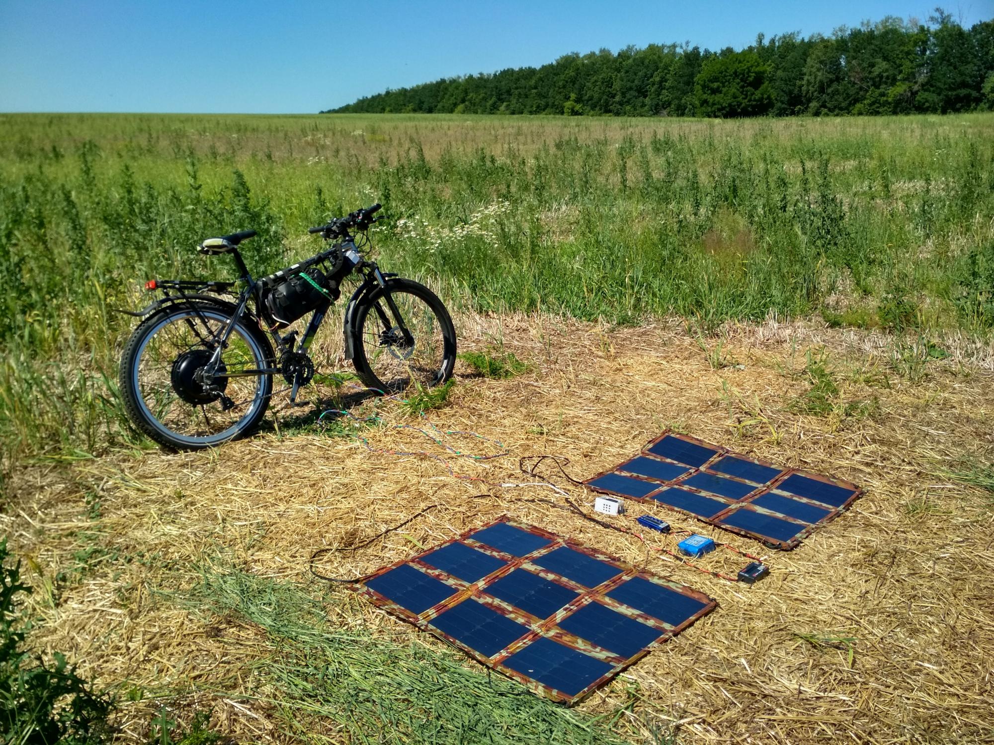

Осуществлено пробное двухдневное испытание солнечных батарей в реальных условиях:
https://www.youtube.com/watch?v=JkHZGO0Q5YY
С утра и до обеда солнечными панелями было выработано около 800 Вт-ч энергии.
День был безоблачный, на местности препятствий не было.
Интересно было наблюдать, как увеличивается сила тока от панелей по мере подъема Солнца от горизонта.
Составил вот такую табличку с замерами:
Перед восходом - 0.1А
7 мин с момента восхода - 0.65А
11 мин - 1.5А
15 мин - 1.95А
19 мин - 2.1А
24 мин - 2.4А
32 мин - 2.8А
47 мин - 3.65А
1 час    - 4.0А
1:30     - 5.3А
2 часа  - 5.6А
Номинальный ток солнечной батареи - 8.8А (1000 Вт/кв.м)

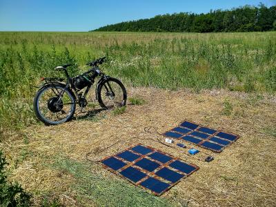

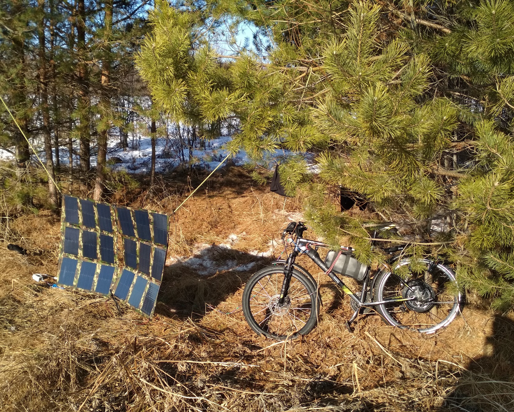

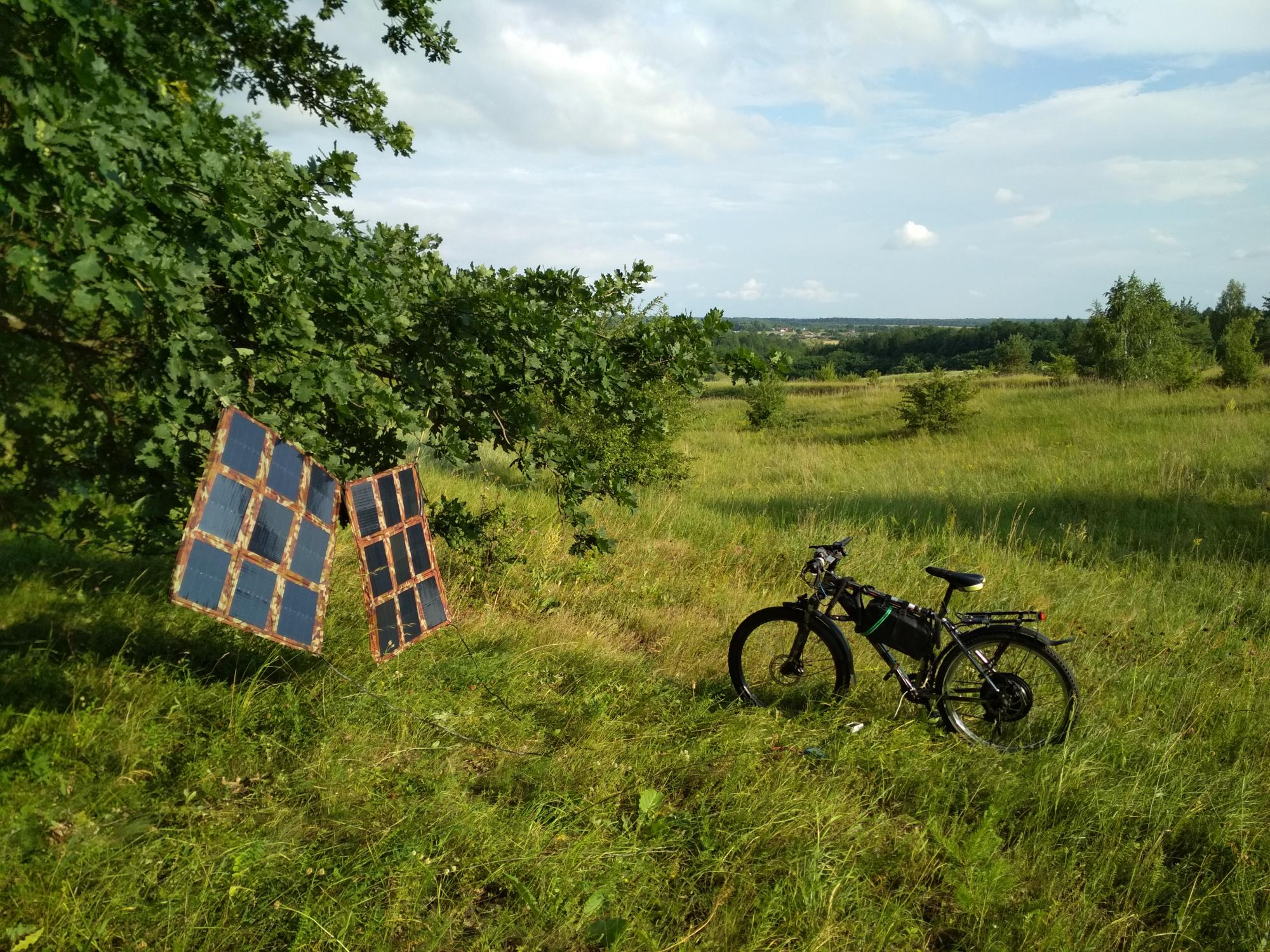

Batteryduck

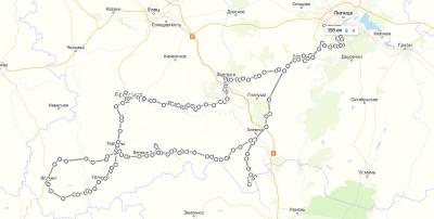

Позади около 1000 км на солнечной тяге.
Набралась кое-какая статистика.
С утра до обеда заряжаешь, с обеда до вечера - едешь.
В ясный день (и даже в переменную облачность) набирается 700-800 Вт-ч, чего хватает на дневной пробег 60-70 км.

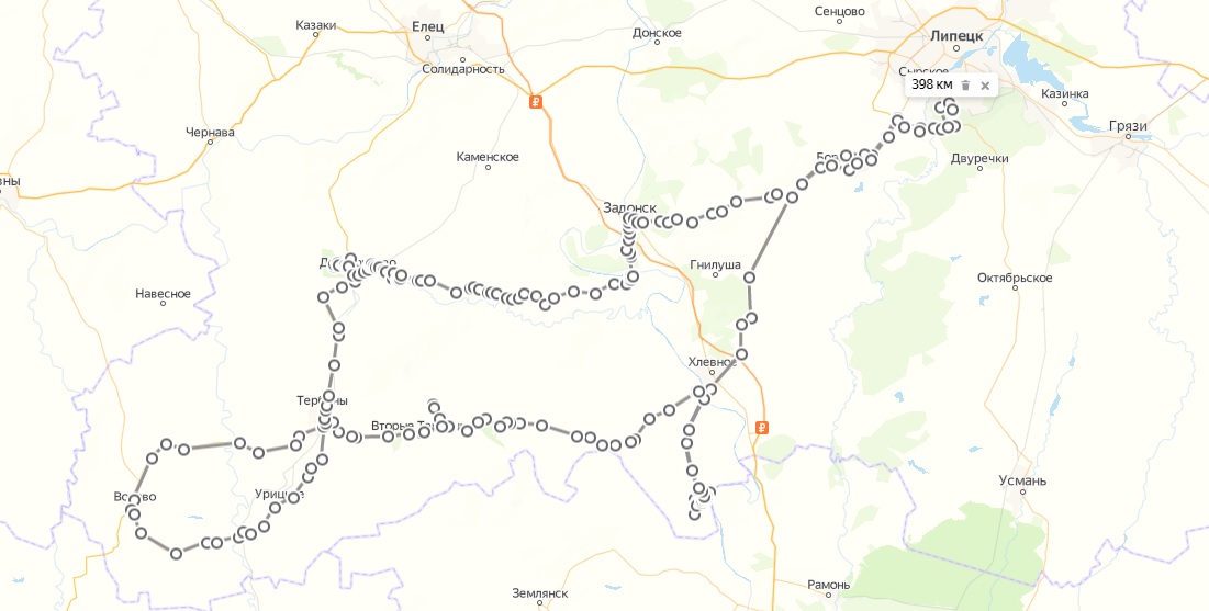

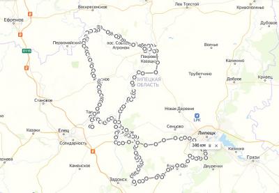

От дома я удалялся на расстояние до 180 км.
Первый маршрут:
Второй маршрут:
36В 20Ач = 720Вт-ч - ближе к 6-7 часам в жаркую погоду.
